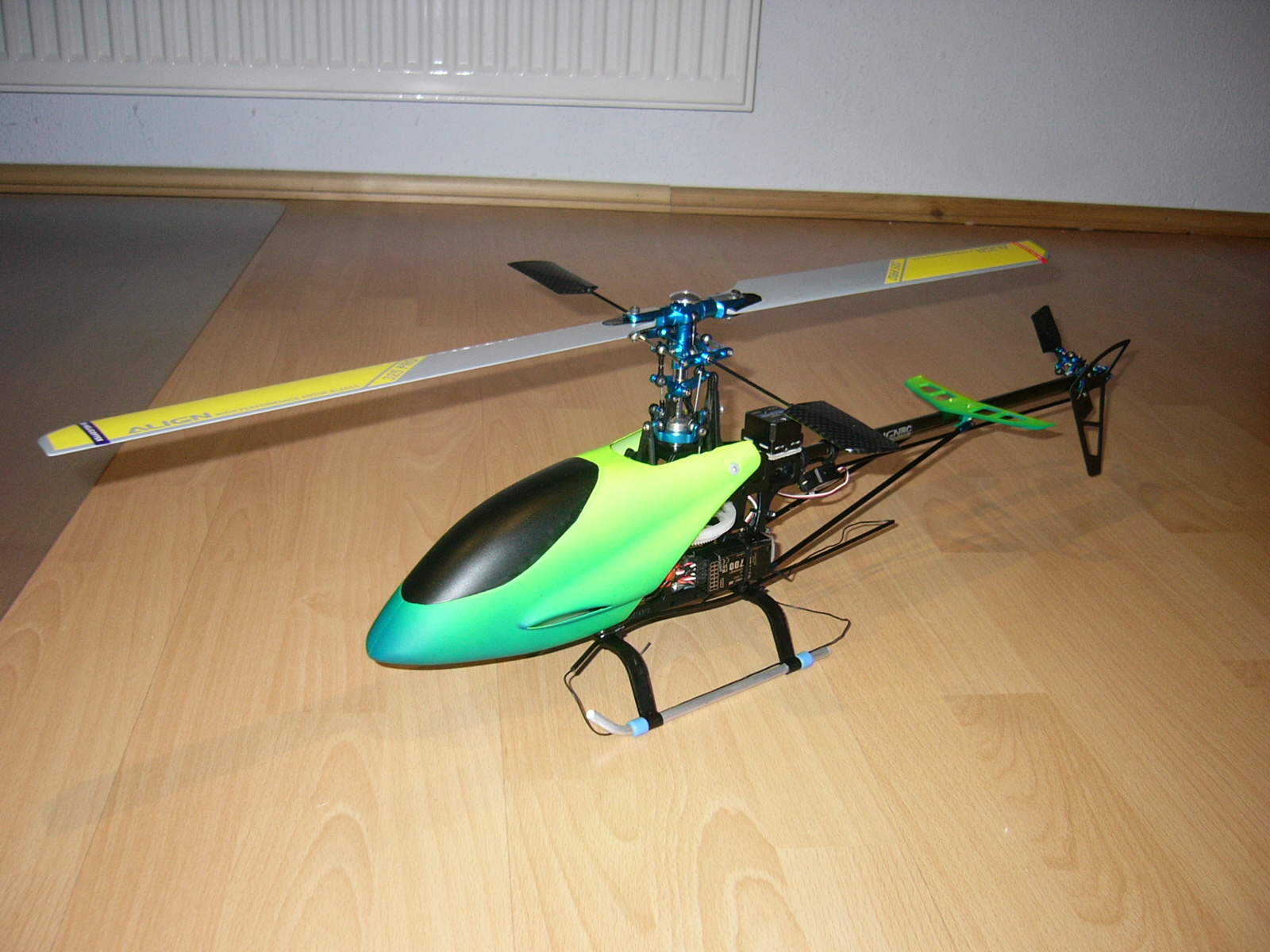

Wollt euch mal mein Fluggerät im neuen Outfitt zeigen

Boah, läuft Dein Rotor aber langsam
Neh ehrlich, geht doch gut. Hast Du an der TS noch immer die 3107 verbaut? Man sagte mir, dass die vom Servoarm nicht ausreichen. Sah ja bei Dir voll und ganz okay aus.
Oder hast Du die längeren montiert?

Ich hab nur auf dem Pitchservo einen längeren Arm verbaut, die auf der TS (roll/nick) sind die originalen

verschiedene servos bzw. hebel auf der ts? ich dachte das wird ungenau/unsauber???
eigentlich sind das nicht so meine farben aber es passt und sihet gut aus, nur die blätter müsste man anpassen aber das ist dann so eine sache mit de belatung und dem wuchten, leider

Beim CDE ja, beim HDE nein.Rumpelstielzchen hat geschrieben:verschiedene servos bzw. hebel auf der ts? ich dachte das wird ungenau/unsauber???
eCCPM vs CCPM
Beim HDE wird Pitch über ein eigenes Servs gesteuert, da ist es unerheblich, wie das in Relation zu Roll/Nick arbeitet.
