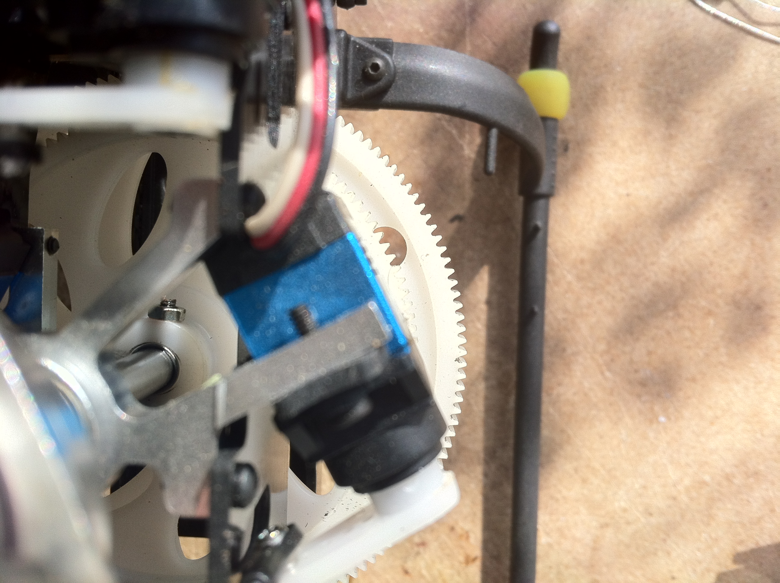

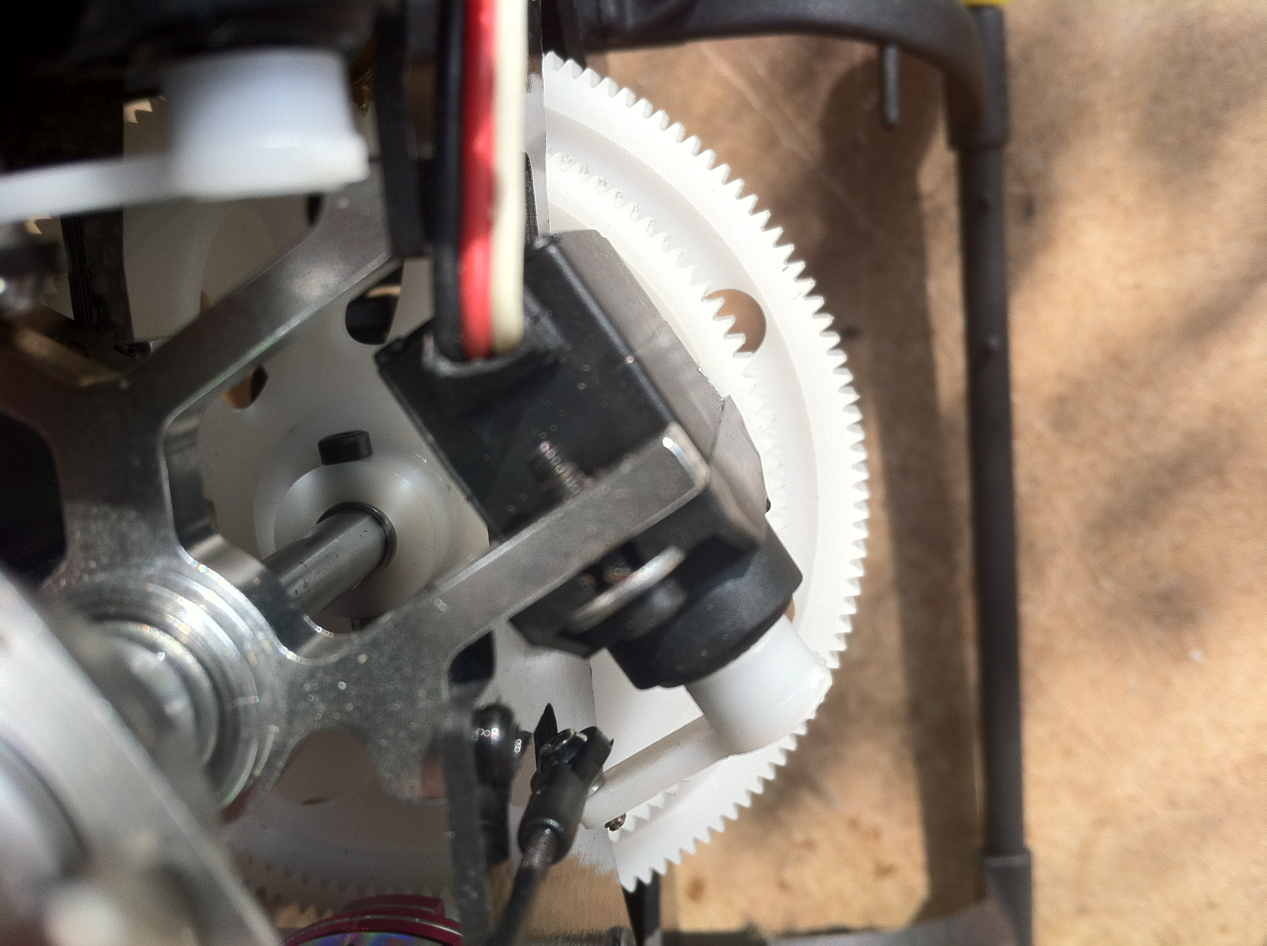

Söderle.... hab eben mal nachgesehen. Der MT v2 hat ein anderes Rahmen-Zentralstück als der MT v2SE, die Rahmenplatten unterscheiden sich auch geringfügig. Bekommt man beim v2 nur Servos mit 15mm Tiefe unter Montagekragen ( 10mm ab Innenfläche Servoträger )rein, gehen beim v2SE gut 8mm mehr.
Ich hoffe man kann es auf den Bildern gut genug erkennen, ist zwr nur ne Aufnahme in Draufsicht, aber denke es wird schnell klar das da was Servoeinbau betrifft große Unterschiede bestehen.
Wr mir übrigens noch nicht aufgefallen, zwischen meinen beiden v2 liegt gut ein Jahr, evtl. ist beim aktuellen v2 der Rahmen mittlerweile mti dem des SE identich, das kann ich leider nicht sagen.
Mini Titan V 2 Servogröße bringt mich zur Weißglut
#16 Re: Mini Titan V 2 Servogröße bringt mich zur Weißglut
- MT-v2
- MT-v2.JPG (1.67 MiB) 1375 mal betrachtet
- MT-v2 SE
- MT-v2SE.JPG (1.61 MiB) 1375 mal betrachtet

genau und ich hab mal wieder den oberen Rahmen erwischt. grrrr..... , aber was solls , da fällt mir schon was ein. Heist ja Modellbau
Aber wie es aussieht ist das noch niemanden mehr aufgefallen . Tja man lernt nie aus

Dremmel sei Dank

Ich denke, wenn man es akurat machen will kann man sicherlich das Alu-Rahmenteil des SE auch in dem anderen Rahmen verwenden. Ist natürlich die frage, was der Spaß kostet, da hab ich nicht recherchiert...

Das Ding soll gut fliegen , das ist akurat genug, lach. Servos sind drin
jetzt hoffe ich nur das morgen der MT - Fbl Kopf kommt und sich jemand meiner über gebliebenen neuen Kopfteile vom V2 annimmt
