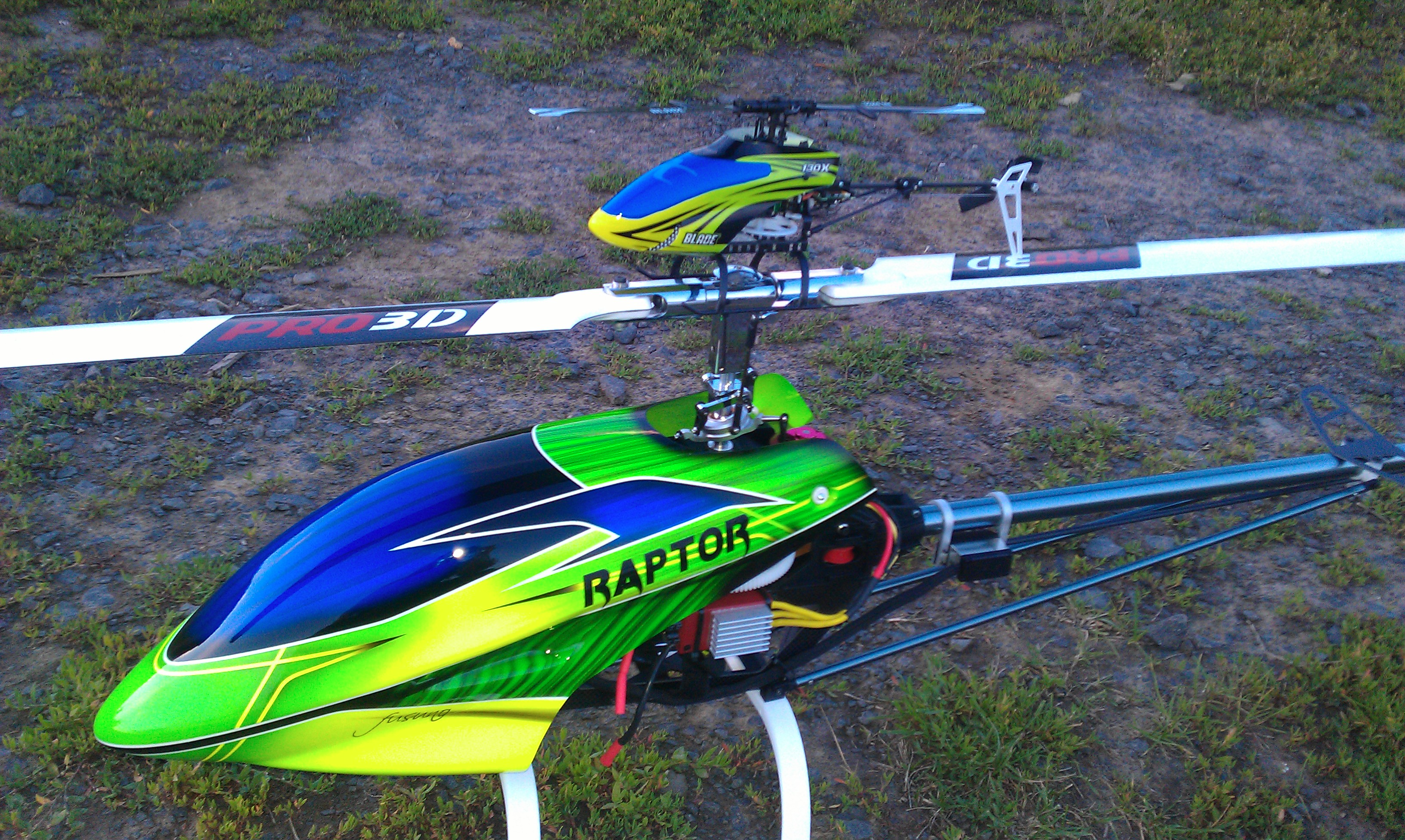

Guten Abend,
wenn der Vater mit dem Sohne oder...heute war ich an der Reihe... :D :twisted:
Also - normaler Start umschalten auf Stunt - schnell mit einem Flip aufn Rücken - hmm was ist denn mit dem Heck los???
Heli wieder rumgedreht und ein Rundflugcheck eingeleitet...keine Heckfunktion mehr - Heli macht Mörderpiros... :mrgreen:
Plötzlich steht das Heck wieder...vermutlich durch meine Steuereingaben festgeklemmt?
Ich schnell in den NM umgeschaltet und Throttle Cut wie ein wilder gedrückt...ohne Funktion - funzt das nicht im NM ? Ich war nämlich gerade so schön über hohem Gras...naja ich habe ihn dann etwas unsanft ausgerechnet aufm Schotterweg gelandet - hat jetzt ein paar Macken in den Blättern...sonst nix
Was war passiert??? Stift in der Hülse am Heck abgebrochen... :evil:
Ich will den Heli trotz des Ärgers behalten - wenn er fliegt -dann fliegt er grandios!!!
Mal ne Frage an euch - ich habe den Heli direkt hier bei einem Händler gekauft - zurückbringen und reklamieren (warten auf Ersatz von HH) oder auf das passende E-Teil bzw. Tuning-Teil warten ?????...sch**** warten
