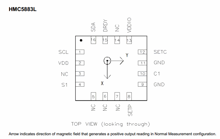

und warum ist im sketch dann eine x-y-z einstellung möglich??Crizz hat geschrieben:Und eon Kompass ermittelt das magnetische Feld, dabei ist ihm seine Einbaulage egal - er weiß durch die Feldlinienrichtung wo Norden ist, mehr braucht es nicht um eine Referenz zu setzen und Abweichungen zu ermitteln

...oder anders... wenn man googlet findet man was dazu...MatthiasW hat geschrieben:Hallo,
nur mal eine kurze Frage:
ich möchte meinen Copter nun mit Kompass und Luftdrucksensor nachrüsten, habe dieses Board: eBay Artikel: 180917280642gekauft. Gibts es für den Kompass eine Einbaurichtung (es ist nichts aufgedruckt), oder ist das egal?
Vielen Dank
Matthias
aber egal hier die einbaulage des Chips, auf der platine sieht man den markierungspunkt auf dem chip deutlich - also mit dem heir vergleichen und schon weiß man es:
- hmc5883L.gif (14.47 KiB) 2199 mal betrachtet

Na, damit du weißt, auf welcher Achse die Veränderung stattfindet. Klar das die mit der EInbaulage übereinstimmen muß, war von mir saublöd ausgedrücktJingej hat geschrieben:und warum ist im sketch dann eine x-y-z einstellung möglich??
