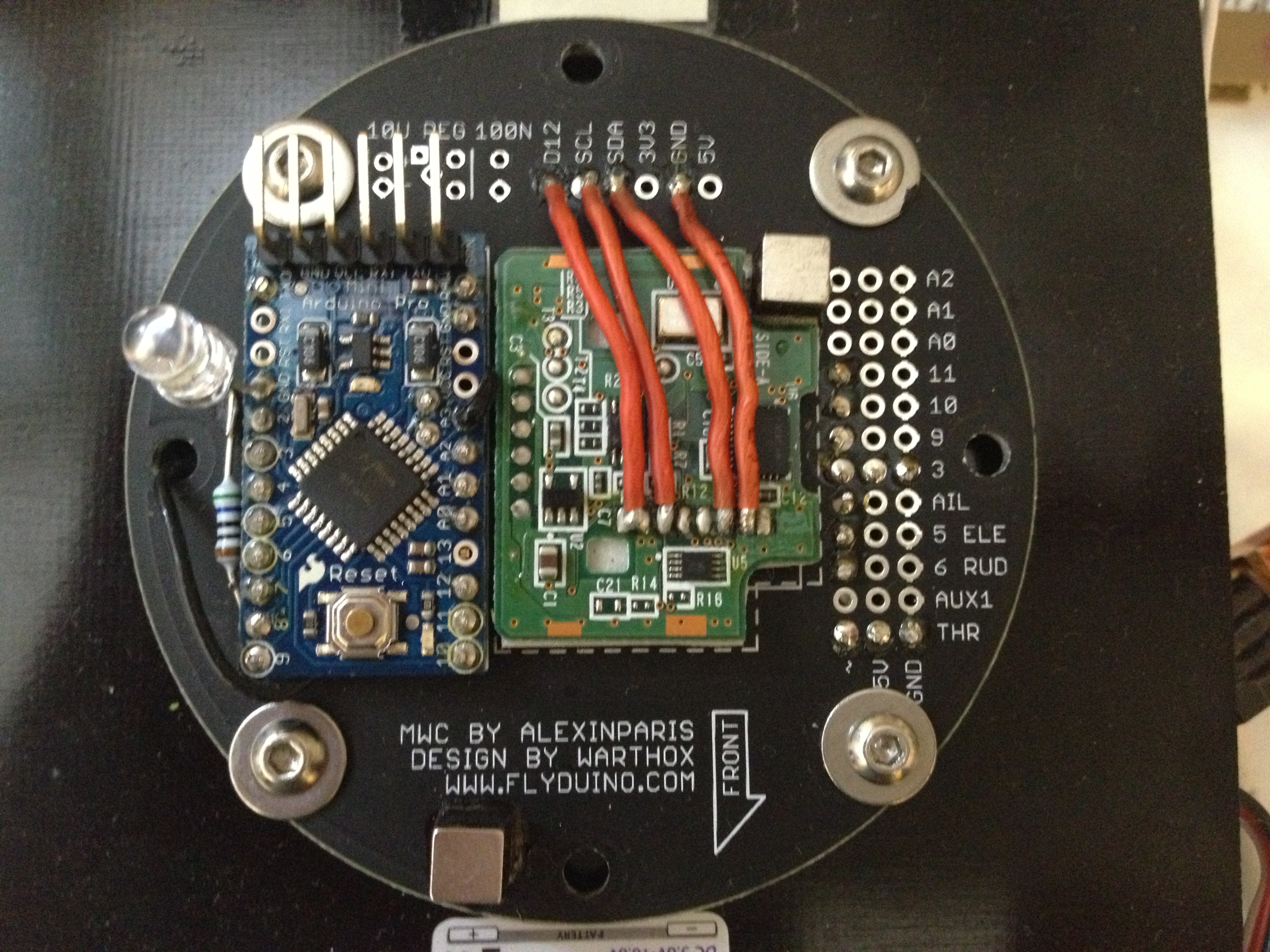

moin
ich würde gern wissen ob ich an dem board auf dem foto ein bma020 anschliessen kann und hat jemand eine anleitung für ein paris v3.0 board??
- IMG_1902[1].JPG (2.55 MiB) 1155 mal betrachtet
Gruß Dirk

#2 Re: brauche hilfe bei zwei boards
Ja könntest du , parallel zum WMP wenn man dn bma020 bissl vorbereitet.
Ich würde jedoch eher eine MPU6050 verbauen anstelle des WMP und BMA

#3 Re: brauche hilfe bei zwei boards
ich habe aber nunmal den bma020 hier liegen.
was meinst du genau parallel zum wmp?? und wie vorbereiten?

#4 Re: brauche hilfe bei zwei boards
Hier auf den Fotos siehst du wie der bma per lötprücke und Kabel vorbereitet werden muss. In dem Bericht sind auch die anschlusskabel in der Farbe gleich wie die vom WMP. Das kannst du dann auf die Anschlüsse übertragen, wie auf den Fotos.
Edit:
Sorry hier der Link
http://fpv-community.de/showthread.php? ... uanleitung
Edit:
Sorry hier der Link

#5 Re: brauche hilfe bei zwei boards
ähm ich bin grade etwas verwirrt, welcher bericht und welches foto von bma?el-dentiste hat geschrieben:Hier auf den Fotos siehst du wie der bma per lötprücke und Kabel vorbereitet werden muss. In dem Bericht sind auch die anschlusskabel in der Farbe gleich wie die vom WMP. Das kannst du dann auf die Anschlüsse übertragen, wie auf den Fotos.

#8 Re: brauche hilfe bei zwei boards
Aber bedenke, die Kombi WMP + BMA020 kommt nicht annährend an die Qualität einer MPU 6050 heran.
Wenn du MultiWii 2.1 nutzen willst, folgendes beachten:
2.0 -> 2.1
Some things everyone should be aware before upgrading to this version.
WMP and NUNCHUCK are no longer auto recognized.
You must explicitly declare them (or just WMP) in config.h
Pullups are now undefined by default
(think about activating it if you use a WMP only conf)
Gruß Frank
#9 Re: brauche hilfe bei zwei boards
Ich bastel nebenbei ja auch noch an meinem Baumarkt Quatro +, welcher mit Arduino Mini und WMP bestückt ist.muggel117 hat geschrieben:Aber bedenke, die Kombi WMP + BMA020 kommt nicht annährend an die Qualität einer MPU 6050 heran.
2.0 -> 2.1
Auf dem Paris V2.0 habe ich zwei Pullup Widerstände gelötet.
Kann ich mit dieser Kombi MW 2.1 nutzen?
Habe ich richtig verstanden, Ich muss dann nichts bezüglich Pullup im Sketch änder, aber das WMyp explizit aktivieren?
Hoffe, das ist ok, das ich hier mit poste, da das ja indirekt zu deiner Frage passt!

#10 Re: brauche hilfe bei zwei boards
Pullups brauchst du nicht zu aktivieren, korrekt! Aber WMP brauchst's auch nix zu machen. Ist automatisch aktiv

#11 Re: brauche hilfe bei zwei boards
Bist du dir da sicher Nico?el-dentiste hat geschrieben:Hi
Alex schreibt doch im change.txt explizit:
2.0 -> 2.1
Gruß Frank

#12 Re: brauche hilfe bei zwei boards
Ups ne sicher bin ich nicht
hatte das von Alex nur mit pullups richtig gelesen und dacht WMP wird ja immer erkannt .......... Ok wieder was gelernt! Danke
