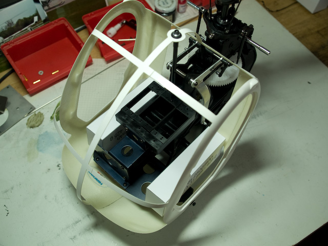

Hallo!
Ich bin mal so frei und klinke mich hier ein, weil ich neue Akkus brauche. Jetzt habe ich diesen Fred hier durchforstet und diese Li-Ion Akkus interessieren mich besonders, weil sie langlebig und eigensicher sind. Beides ist mir persönlich wichtiger, als wenig Gewicht herumzukutschieren. Bei meinem Projekt handelt es sich um einen auf Elektro umgebauten Hirobo Schweizer mit dem S30 Chassis (ähnlich dem bekannteren Lama).
Wegen Platz und Schwerpunkt wären 2 kleinere Akkus wesentlich einfacher einzubauen, als ein großer 6-Zeller. Hinsichtlich Gewicht und Schwerpunkt brauche ich im Cockpit etwa 800 Gramm. Ich denke da mal dran, zwei Stück 6s mit 2,5 Ah parallel zu schalten. Damit passt die Balance und nach vorsichtigen Schätzungen käme ich auf ca. 7 Minuten Flugzeit.
Übrigens, die Eckdaten von dem Hubschrauber wären:
Rotordurchmesser ca. 1,1 m 3-Blatt
Gewicht ca. 4 kg
6 Zellen
Motor 900 KV
Untersetzung 9,6:1
Zieldrehzahl 1600 - 1800 U/min
Jetzt bitte ich euch um eure Einschätzung - könnte das klappen?
Danke und Grüße,
Dietmar

Schönen Abend,
ich will ja nicht drängen und meine Frage war vielleicht auch etwas ungeschickt formuliert...
Geplant hätte ich 6s2p von den 2500ern, ein Antriebsrechner hat ca. 30 A im Schweben ausgespuckt und ca. 50 A Strom bei max. Pitch. Jetzt möchte ich nur ausschließen, dass ich da einen Denkfehler habe bevor ich den Bestellknopf drücke.
Ist das im grünen Bereich für die Zellen?
Grüße,
Dietmar

nö, das sollte passen. Die Zellen sind ja dauerbelastbar mit 20c, d.h. die 2500er können 50 A Dauerstrom bei 100% Entladung ab, dann sind sie am Limit. Wenn du eine 2p-Konfig einsetzt teilt sich der Laststrom ja auf, d.h. du hast dann bei 50 A Laststrom auf jedem Pack nur 25 A - also umgerechnet 10c, und die nicht einmal als Dauerbelastung sondern nur als Impulslast ( und da können sie 40c für 10 Sek. ab oder 50c für 3 sek. ), bist also bei dieser Konfiguration auf jeden Fall im grünen Bereich ( sofern die angegebenen Werte passen, selbst wenn sie etwas drüber sind würdest du nicht an die grenzen kommen ).
