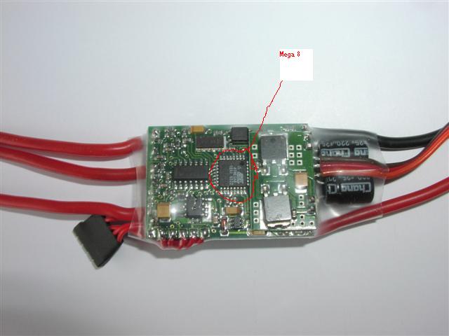

Alles nochmal neu verlegt und gelötet. Testlauf im Zimmer erfolgreich! Dann raus auf den Balkon gestellt und ratet mal, richtig nix! Dann 2 Min warme Finger an den Tsunami und siehe da er läuft, regelt zwar sehr ruckartig beim hochfahren aber er lief! Dann raus auf die Straße wieder nix! Läuft hoch regelt ein geht aus!
War gerade auf der HP von Atmel, auf dem Tsunami werkelt ja ein Mega8 also Datasheet angeschaut und nach Operation Temp. geschaut nein!!!!!
Operation Temp. 0°C -70°C, es gibt noch eine Industrieversion die geht bis -40°C aber ich glaube nicht dass die da eingebaut ist!
Also merke: Tsunami Regler nicht emfehlenswert für Leute in den kälteren Regionen der Welt *ggg
Ich habs immer gewusst , ich bekomm auch so nen Mini Prozessor zum Abstürzen :roll:
MfG. Michael (der jetzt auf der Suche nach ner Halle ist!) :(

Doch, der Tsunami 30 Hat ein Kühlblech über den ganzen Regler... Das wird warm und heizt den Atmel etwas auf!

Hallo Rudi ,
wo siehst du da ein Kühlblech?
MfG. Michael (der sich das mit dem Blech echt grad überlegt)
Tsunami 30
Tsunami 30
Tsunami 10 V10.1
Tsunami 10 V10.1
tsunami10_200 Kopie.jpg (10.83 KiB) 1458 mal betrachtet

Beitrag von deft »
Der Aufkleber (WeissRot) klebt auf dem Kühlblech...

Beitrag von barnie »
bei meinem Tsunami30 ist ein Blech über die komplette eine Seite wo die FETs sitzen... Das reicht umd auch die andere Seite etwas zu wärmen!
