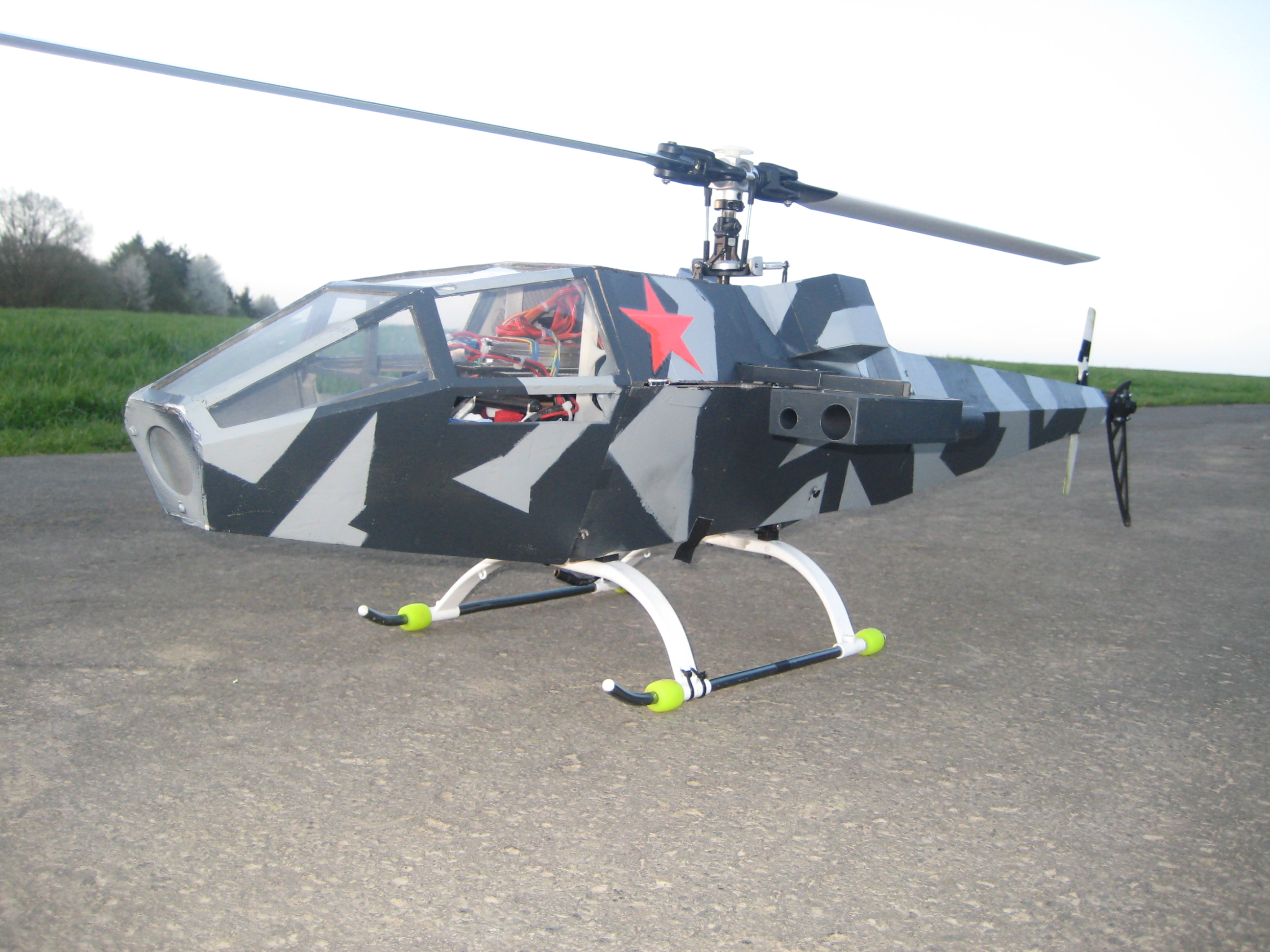

Danke Siegfried,
bei dem Wind, meinen Flugkünsten, den zittrigen Händen und Knien war der Scaleflugstil irgendwie weit weg. :wink:
Mit der etwas hohen Drehzahl und Rückenwind wurde das gute Stück manchmal ganz schön schnell für nen (Semi-)Scaleheli.
Die Bullen kommen noch, die auf den Bilder waren nur selbergemachte "Möchtegernaufkleber".
Zum Glück kann ich das Kleingedruckte in meinem Alter nicht mehr lesen. :mrgreen:

Es hat sich wieder ein bischen was getan:
Antennen, Aufkleberle, .............

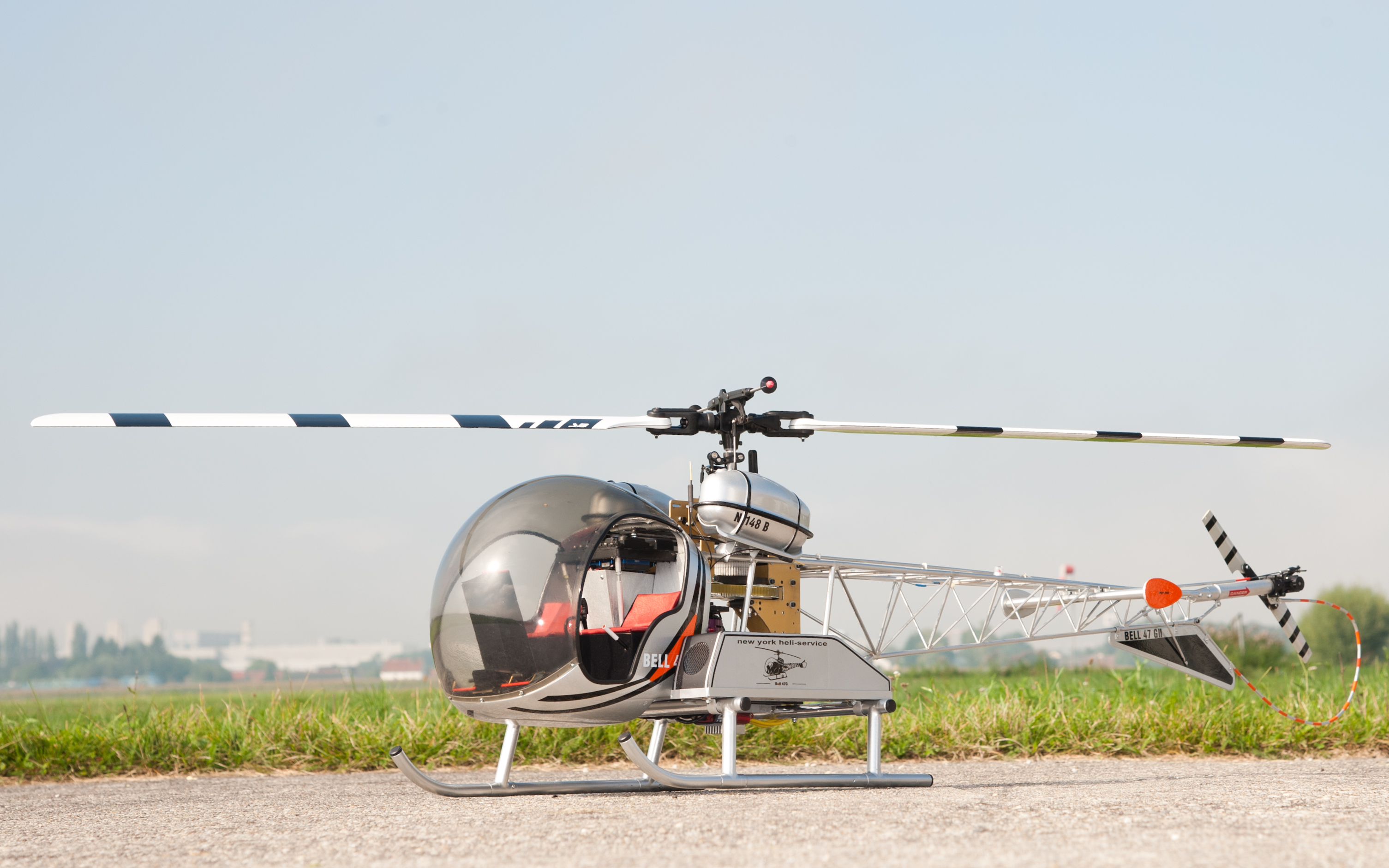

Nochmal meine BELL 47 G II, mit Umbau auf E-Antrieb und nun bleibt sie bei mir!

Husi
Beiträge: 2808
Wohnort: Darmstadt
#954 Re: Zeigt all Eure Scaleheli's her...
Beitrag von Husi »
Hallo Hans,
kannst du ein Bild von dem Rotorkopf einstellen?
Ist die Wippe funktionstüchtig?
Hast du einen Starrantrieb (in einem der drei Rohre) zum Heck? Wie und wo ist er verlegt?
Denn ich sehe keinen Antrieb. Oder ist die Foto-Perspektive nur sehr geschickt gewählt?
Der Heli sieht wirklich gut aus!

Sniping-Jack
Beiträge: 2806
Wohnort: bei Dillingen
#955 Re: Zeigt all Eure Scaleheli's her...
Beitrag von Sniping-Jack »
Ich bin zwar nicht Hans, aber ich sehe trotzdem den Antrieb nach hinten:
Wurde wie beim Original mittig obenaufliegend auf dem Ausleger geführt.
Und der Rotorkopf scheint mir ein funktionierender Bell-Hillerkopf
zu sein, wie er auch beim Original zum Einsatz kommt.
Hans möge mich bitte korrigieren, wo ich falsch lag. :)

echo.zulu
Beiträge: 12219
Wohnort: 31234 Wipshausen
#956 Re: Zeigt all Eure Scaleheli's her...
Beitrag von echo.zulu »
Sniping-Jack hat geschrieben:Und der Rotorkopf scheint mir ein funktionierender Bell-Hillerkopf
Du hast es so gewollt. Das ist ein Bell-Kopf. Bei Hiller gäbe es da noch Paddel. ;)
Sieht mir wie die Vario-Interpretation dieses Systems aus. Ob er wirklich funktioniert, also ob die Bellstange beweglich ausgeführt ist, kann man aber nicht erkennen.
Skybolt77
Beiträge: 8
Registriert: 16.11.2010 20:49:50
#957 Re: Zeigt all Eure Scaleheli's her...
Beitrag von Skybolt77 »
Danke für die Blumen :D
Der Starrantrieb ist wie von "Sniping-Jack" beschrieben oben, ähnlich dem Original.
Der Rotorkopf ist von Vario und eigentlich für die UH-1D gedacht, die Wippe ist starr und die Umlenkung zum Blatthalter ist ca. 2:1, dadurch brauche ich für das V-Stabi Servohebel mit 20mm Abstand.
Hier die komplette Beschreibung zur BELL 47 G II:
Hallmann Rumpf mit Robb Futura-Gold Mechanik (Benzin ZG 23)
Umbau auf Elektroantrieb mit Hacker A60/215 KV, Jive 80+ HV, LiPo 12S (2x 6S/5000mAh)
Gesamtübersetzung Hauptrotor 5,83:1 mit einer Rotordrehzahl von 1250U/min und Spinnblades 710mm halbsymmetrisch, Flugzeit ca. 14 min im Scaleflug, Gewicht ca. 6800g
Die Taumelscheibe ist über die Umlenkhebel direkt angelenkt (der komplette Vorbau mit dem mechanischen Mischer ist entfernt), Steuerung über ein V-Stabi, der Rotorkopf ist von VARIO (eigentlich für die UH-1D gedacht)
Der Umbau war nicht ganz einfach, da das Hauptzahnrad dem ZG 23 kaum gewachsen ist, dem Drehmoment des E-Motors noch viel weniger, ein Versuch mit einem Messing-Zahnrad war auch nicht erfolgreich, mit dem jetzt eingesetzten POM-Zahnrad von Mädler (umgearbeitet) sieht es viel besser aus.
Das Modell fliegt wie das Original, sehr gutmütig, beim Landeanflug merkt man das Gewicht ganz deutlich, mit normalen Blättern in der gleichen Länge hebt er bei 1250 U/min kaum ab, die Spinnblades HS sind Spitze.
Noch ein Bild vom Original und vom Rotorkopf
Hans

echo.zulu
Beiträge: 12219
#958 Re: Zeigt all Eure Scaleheli's her...
Hallo Hans.
Danke für die Infos. Gerade die Angaben zum Getriebe finde ich sehr interessant.
Dann habe ich mit dem Rotorkopf ja richtig gelegen. ;)
