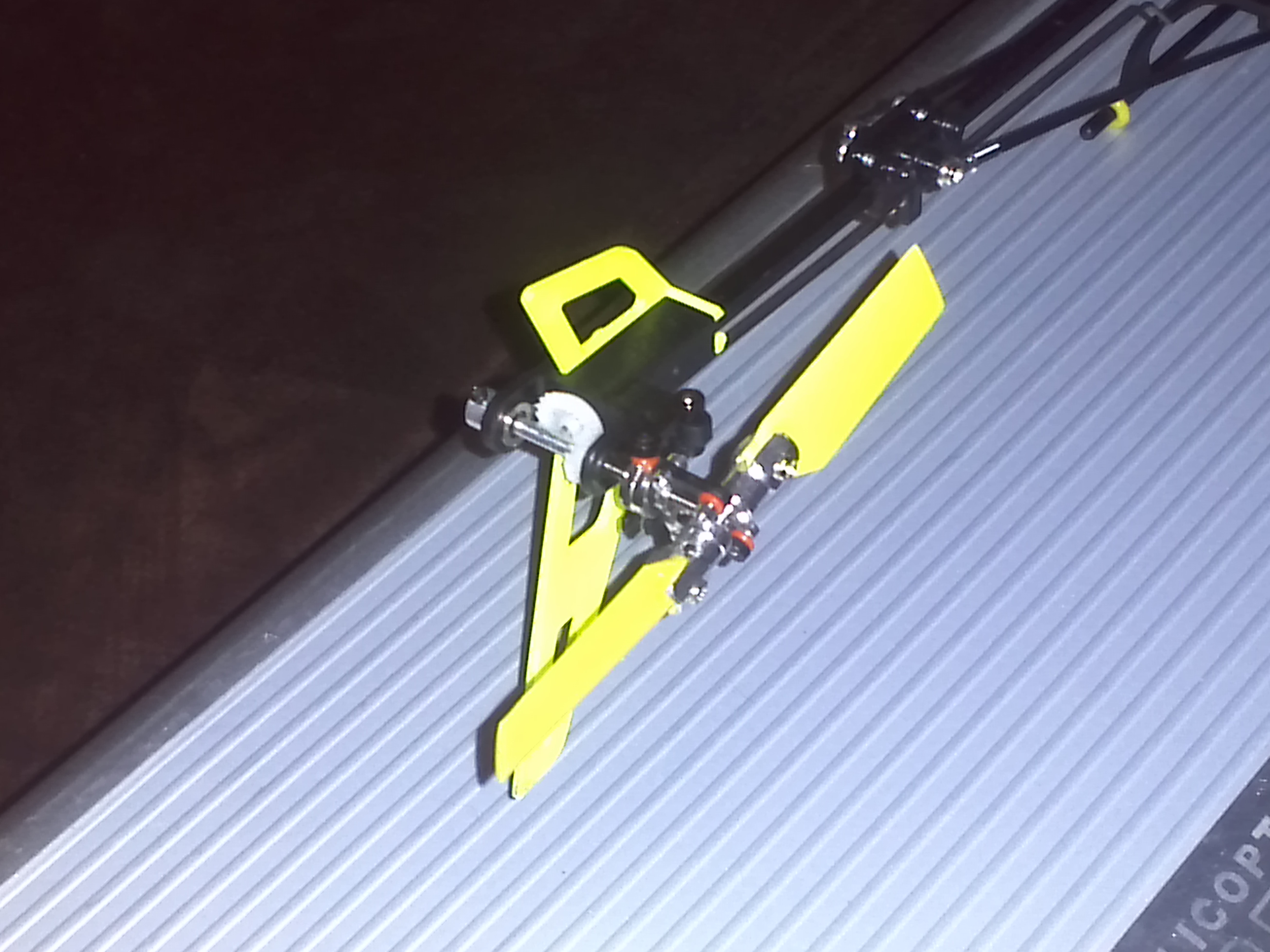

#239 Re: Blade 130x
Hallo
bin neu hier und wollte auch mal meinen 130x zeigen.
Er hat jetzt cirka 60 Flüge hinter sich.
seit kurzem habe ich alublatthalter hinten verbaut und jetzt fliegt er echt bombe.
ich finde es auch schade das man erst in tuningteile investieren muss damit er richtig fliegt,
aber dann bekommt man das grinsen nicht mehr weg.
Desweiteren habe ich andere Lager hinten verbaut und eine gehärtete welle.
dann auch den 8000kv mitm 10er ritzel und das metallkegelrad.
kann man momentan.noch mehr tunen?
greetz
greetz
- Hier mal die AluBlatthalter
- IMG1255.jpg (3.02 MiB) 3019 mal betrachtet
- Und. der Rest
- IMG1254.jpg (1.77 MiB) 3018 mal betrachtet
