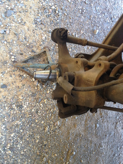

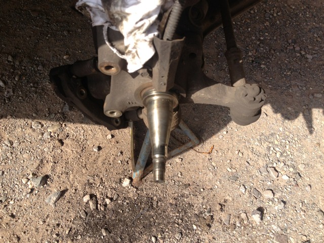

So die Sache ich geklärt. Gibt es nur noch als Ford Originalteil.
Hier noch die Fotos.
Hier die ganze Seite:
Und hier das abgebrochene Teil:
Greetz Fabe

Das wäre aber das von mir gepostete Ersatzteil gewesen, Achsschenkel vorne - allerdings nicht unbedingt vom richtigen Modell, ich habe da einfach irgendeinen Achsschenkel vom Transit rausgesucht.
Klar sieht man auf dem Bild welches ich verlinkt habe den Achsstummel nicht, weil das Teil quasi darauf liegt.
Und auf dem Bild ist die Bremsscheibe mit dem Lagergehäuse etc. montiert.

Alter? wie geht denn sowas kaputt? :shock:
Sowas hab ich ja noch nie gesehen.... Das is ja lebensgefährlich....war der überladen?
Also brauchst nen neuen Achsschenkel....evtl mit Radnabe und ggf un der Nabe integriertem Radlager.

Nix überladen. Zudem war es vorne.
Wir haben nichtmal was hinter der ersten Sitzreihe.
Da kommen erstmal 1,20 mit Hundedecke und dann bisschen Werkzeug.
Wir hatten echt Glück. Ist bei weniger als 10km/h passiert. Tags zuvor war nur minimales Spiel am Radlager.
Wie sowas passieren kann ist mir aber schleierhaft.

Dann denk ich mal Radlager kaputt und durchs hohe Spiel der Bolzen abgeschert
