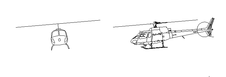

wenn man mit einem Hubschrauber Pirouetten fliegt, muß man mit Nick und Roll ausgleichen :!:
Es kommt daher, das jeder Hubschrauber mit einem Heckrotor schräg in der Luft schwebt.
Steuert man jetzt mit dem Heckrotor eine Drehung um 90°, so ist die bisherige Schräglage leider nicht mitgedreht worden.
Auf dem Bild gehe ich mal vom Nasenschweben aus (das konnte ich schneller von Foto abzeichnen :roll: ). Die Rotorebene hängt nach rechts (in Flugrichtung gesehen) und es wird (von oben gesehen) um 90° im Uhrzeigersinn gegiert. Damit hängt der Heli so in der Luft, als hätte er folgende Steuerkommandos bekommen: Nick nach Vorne und Roll nach Links
Damit will ich folgendes sagen. Saubere Pirouetten müssen immer mit allen Steuerfunktionen ausgesteuert werden. Alle? Ja, denn durch den Mehr-Energieaufwand am Heck und durch die zklischen Steuerbefehle, muß auch Pitch nachgesteuert werden... :D
Herzlich willkommen bei den Leuten die sauber steuern lernen!
