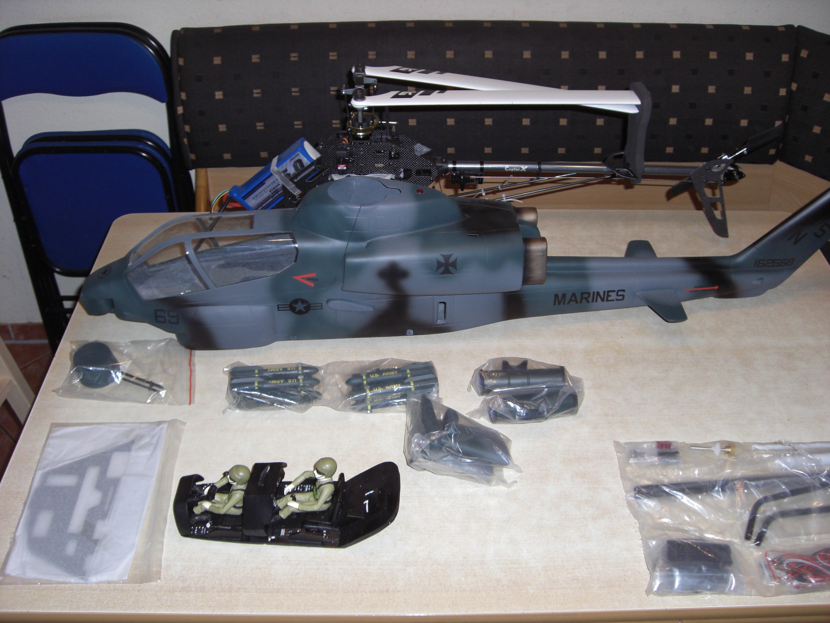

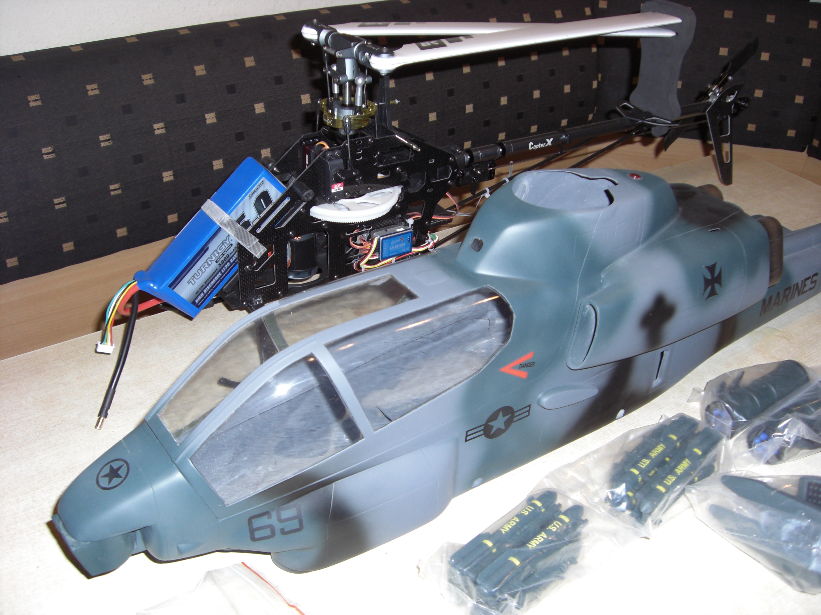

Ich habe vor ein paar Tagen eine CopterX 500 Mechanik und einen Heli Artist AH-1 Cobra Rumpf zum Aufbau bekommen... Bezug der Komponenten ist http://www.hangar-hille.de/.
Die Mechanik soll mit 4S 5000mAh Lipo´s und einem 1700KV Motor befeuert werden.
Als Flybarlessystem kommt das CopterX CX-3X1000 zum Einsatz. TS-Servo´s sind KDS N580 und am Heck werkelt ein Savox 1257 MG
Der Rumpf ist schon ganz nett vorgearbeitet und sollte als mein erstes Scale Projekt nicht allzuviele Probleme bereiten... hoffe ich... :roll:

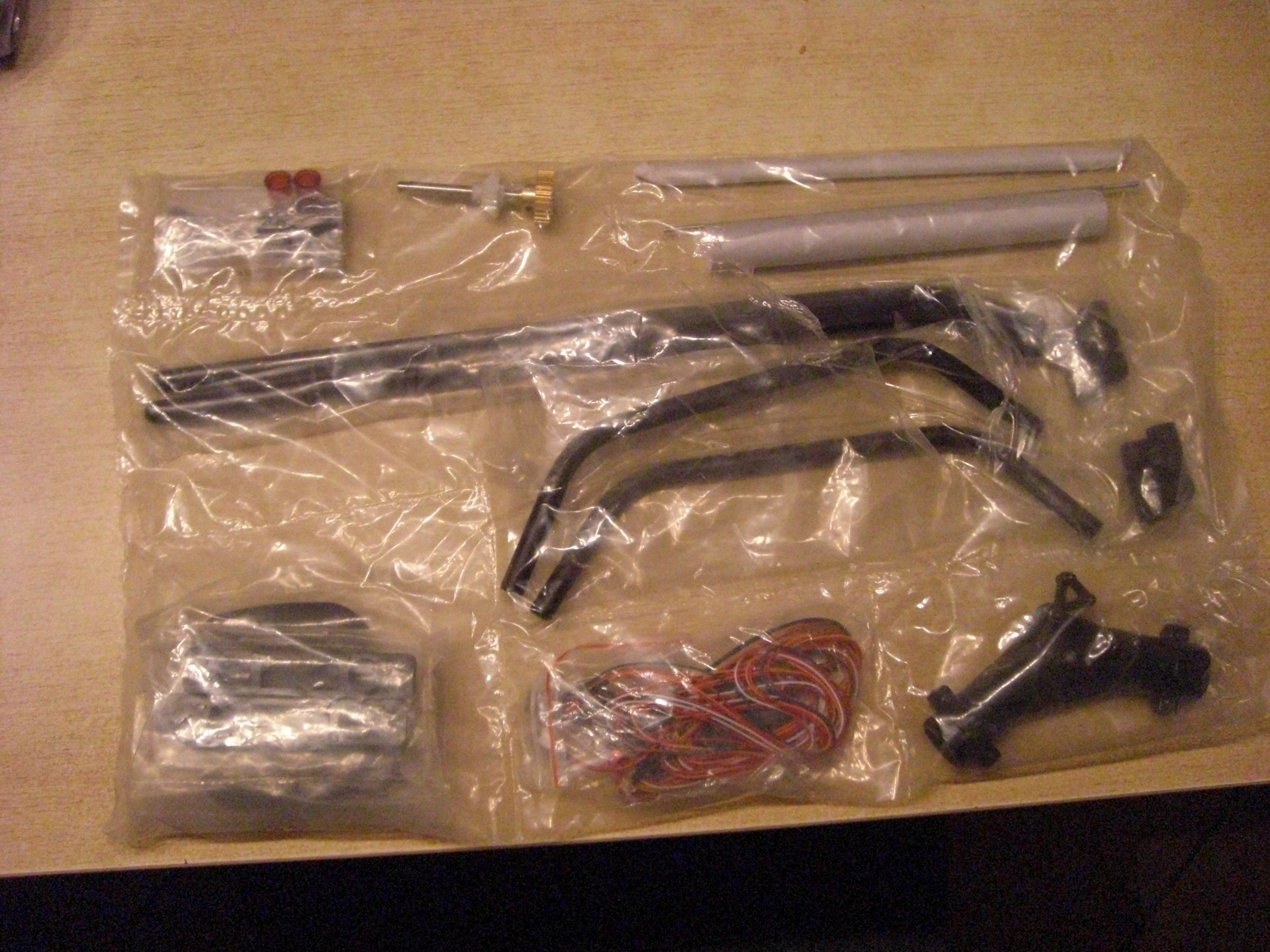

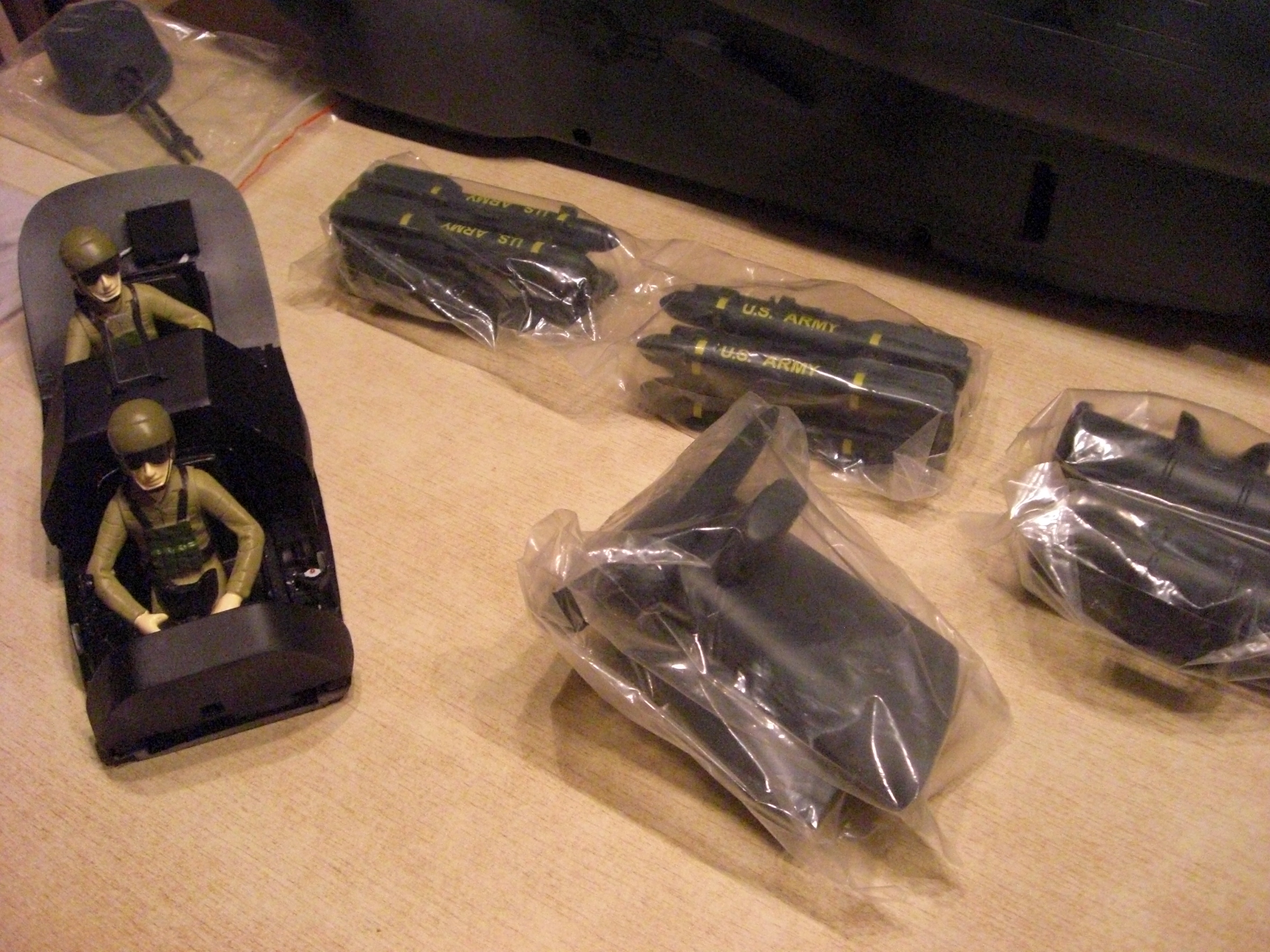

Es ist sogar ein Scale Cokpit mit Pilotenpuppen und ein Beleuchtungssatz dabei. Auch 2 Mechanik-Seitenteile zur Tieferlegung des Heck´s und die 45° Umlenkung für die Heckrotorhöherlegung sind mit im Set...
Jetzt fangen die ersten Problem eigentlich auch schon an: Am Beleuchtungssatz sind 2 Weiße eine grüne und eine rote LED dauernd an, 2 Weiß blinkend, 2 rote langsam an / aus leuchtend....
Leider steht in der Anleitung nicht, wo welche LED eingebaut wird... wer kann helfen??
Anbei schon mal ein paar Bilder...

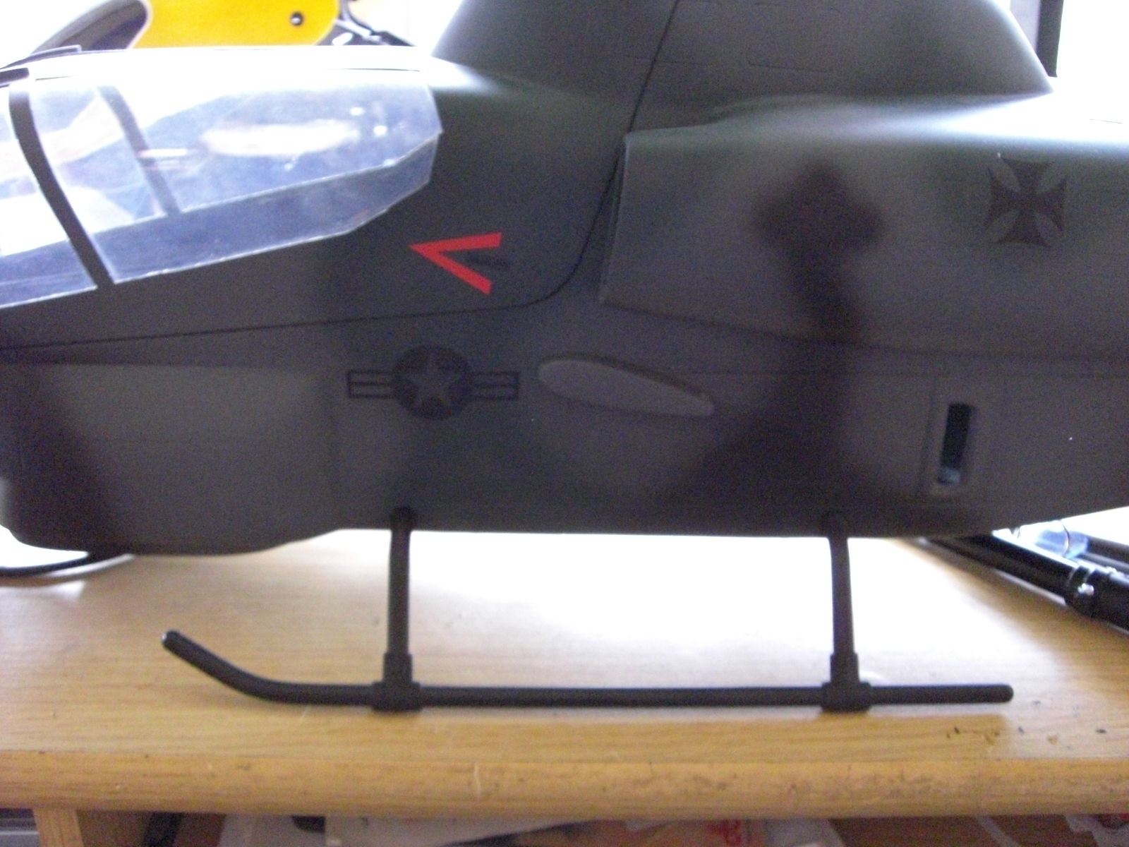

Hab aber schon mal das Landegestell montiert. Die Kufenbügel werden im Rumpf verschraubt. Die Halter für die Kufe hab ich mit kleinen Schrauben gesichert. Falls das ganze mal demontiert werden muss, wäre eine Verklebung hier nicht so prickelnd...
Wollte mich dann als nächstes an die Beleuchtung machen...

bennibear hat geschrieben:2 Weiße eine grüne und eine rote LED dauernd an
Landescheinwerfer und seitliche Leuchten (IMHO grün links, rot rechts).
bennibear hat geschrieben:2 Weiß blinkend
Anti-Colission-Blitzer. Vermutlich einer hinten auf dem Heckrotorgehäuse und einer unter dem Rumpf.
bennibear hat geschrieben:2 rote langsam an / aus leuchtend
Davon kommt einer aufs Tirbewerksgehäuse hinter dem Hauptrotor, dort wo schon der rote Punkt drauf ist.
