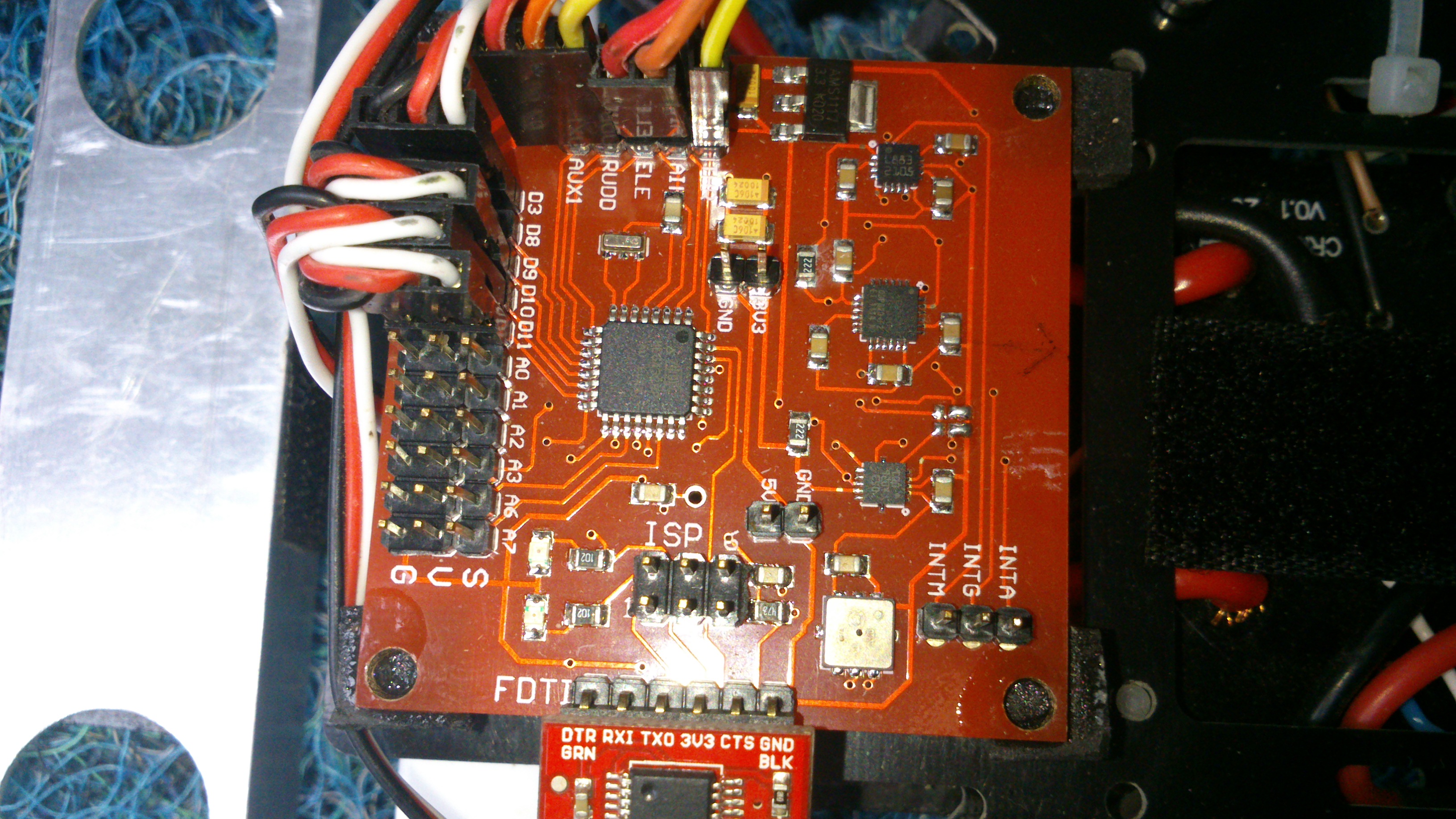

Michael Brakhage hat geschrieben:achja :)
@klaus
wenn du dein microwii board nicht zum laufen bekommst, dann schreib ne mail an paul. ich denke das es sich um einen hardwaredefekt handelt und er es umtauschen wird. grade die mag's sind schwer zu löten und können manchmal kontaktprobleme und damit i2c errors haben. bei einem kompakten board wie dem microwii wo schon alles verbaut ist, sollte die hardware einfach laufen. da kann man bis auf das fehlerhafte aussuchen der sensoren nichts falsch machen.

Genau deshalb habe ich mir das Board auch gekauft, insbesondere vertrauend auf "Made in Germany". DIe Risiken einer Dev. version sind mir schon klar, ich wollte nur eben alle Möglichkeiten ausschöpfen, um den Fehler Softwareseitig auszuschliessen, es ist eben ziemlich frustrierend Stundenlang vor der Kiste zu sitzen, da gehe ich eben nach meinen möglichkeiten Systematisch vor.
Angeregt durch dein Posting habe ich nicht nur meine lötkünste unter die Lupe genommen sondern auch die Platinenoberseite und Bestückung des Prozessors+ Sensoren. Was meint das Plenum dazu?

da würde ich sagen, das einige lötstellen nicht warm genug waren! diejenigen, die noch so kugelförmig sind, haben meiner meinung nach keinen kontakt. grade beim mpu (U7) und mag (U8) sieht man das schön.
kann sein das ich mich täusche aber meiner meinung nach ist da zu wenig wärme gewesen!!
kann passieren, sollte oder darf bei serienfertigung aber eigentlich nicht passieren!
Gruß Michael

Nach den Bildern kann man das nicht klar beurteilen, kann auch einfach sein das etwas viel Lot auf den Lötstellen ist. Habe gerade meine Microwii nachgelötet. Nach dem Atmeltausch hatte Motorpin 9 kein Kontakt. ich hatte mir die Lötstellen vorher alle unterm Mikroskop angeguckt und für gut befunden. Um Sicher zu gehen kann man nur nachlöten, macht sich aber echt gut bei der Größe :shaking:
DIY statt RTF
#13685 Re: Der WII-Copter ( Selbstbau-Projekt )
ja, ist leider manchmal ein Problem - und genau was Michael shcon schrieb, meinte ich mit den Gehäusen der 32U4 und des MPU6050. Wenn eine Hotair-Reflow zur Verfügung steht ist das ganz schnell gemacht, ich persönlich würde mich mit anderem Werkzeug da nicht dran wagen, aber es gibt wohl einige unerschrockene mit ruhiger Hand, die das auch mit SMD-Nadel können.

hab schon haufenweise 32u4's und MPU's mit ner 1.5mm lötspitze gelötet .. das geht schon .. ist nur echt fummelig :(

ronco hat geschrieben:@ basti .. wenn die motoren aber laufen , liegts wohl net an den pins .. die gehen entweder ganz oder ganet!
glaube eher das das mit den reglern zu tuen hatt .. vllt überlast oder .. ka
Der Pin geht nach dem nachlöten wieder.

Also gut, ich habe gestern Paul von Flyduino angemailt und der hat wirklich schnell reagiert! Die Hardware wird umgetauscht, sogar auf meinen wunsch hin zu ner 2560 Mega+10DOF, was ich äusserst Kulant finde.
Jetzt zeigt es sich doch (trotz allen Ärger), das es vorteile hat, wenn man etwas mehr Investiert und dafür ne top Service vor Ort hat!! Somit werde Ich auf jedenfall bei Flyduino weiter einkaufen.

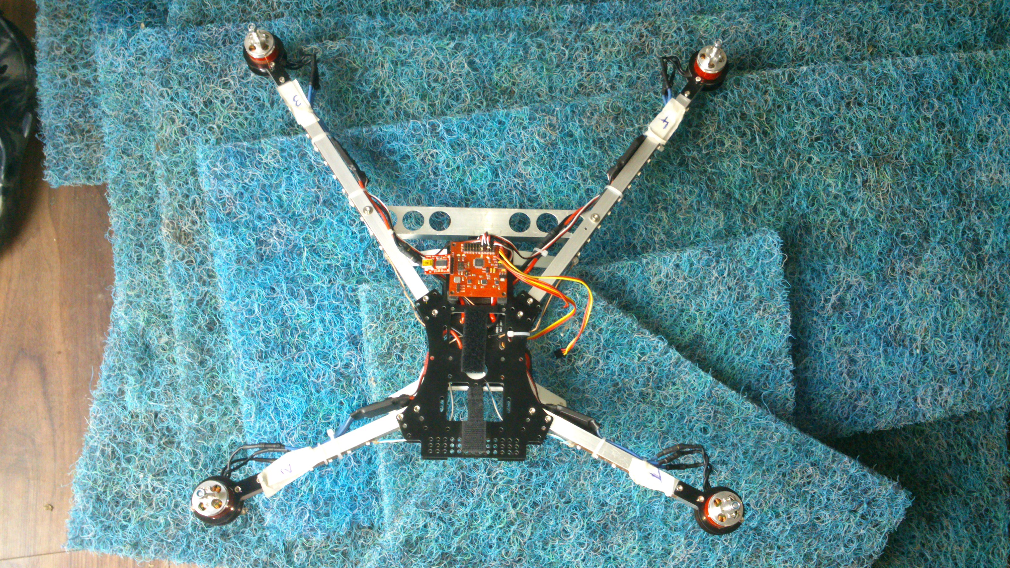

habe mir bei E... folgenden Quadrocopter geleistet. :P
Der Copter ist mit den folgenden Komponenten ausgestattet:
Spyderstyle GFK-Alu Rahmen
HK 18-20 Amper Cardprogrammable Regler
1050KV Turnigy Motoren mit Propellern.
MultiWii Se Flightcontroll mit:
ATMEGA328P microcontroller
ITG3205 three-axis digital gyroscope
BMA180 triaxial accelerometer
BMP085 pressure sensor
HMC5883L axis magnetoresistive sensor (electronic compass)
Rote und Grüne LED Beleuchtung.
Durchmesser ca. 60 cm.
Ausgepackt, begutachtet, angeschlossen und...
:shock:
hat jemand ne Idee, wie ich das in den Griff bekomme? :oops:
Seit bitte nett zu mir, und helft mir :|
Mfg Leipi

ach ja, Empfänger und LiPo waren nicht angeschlossen.
