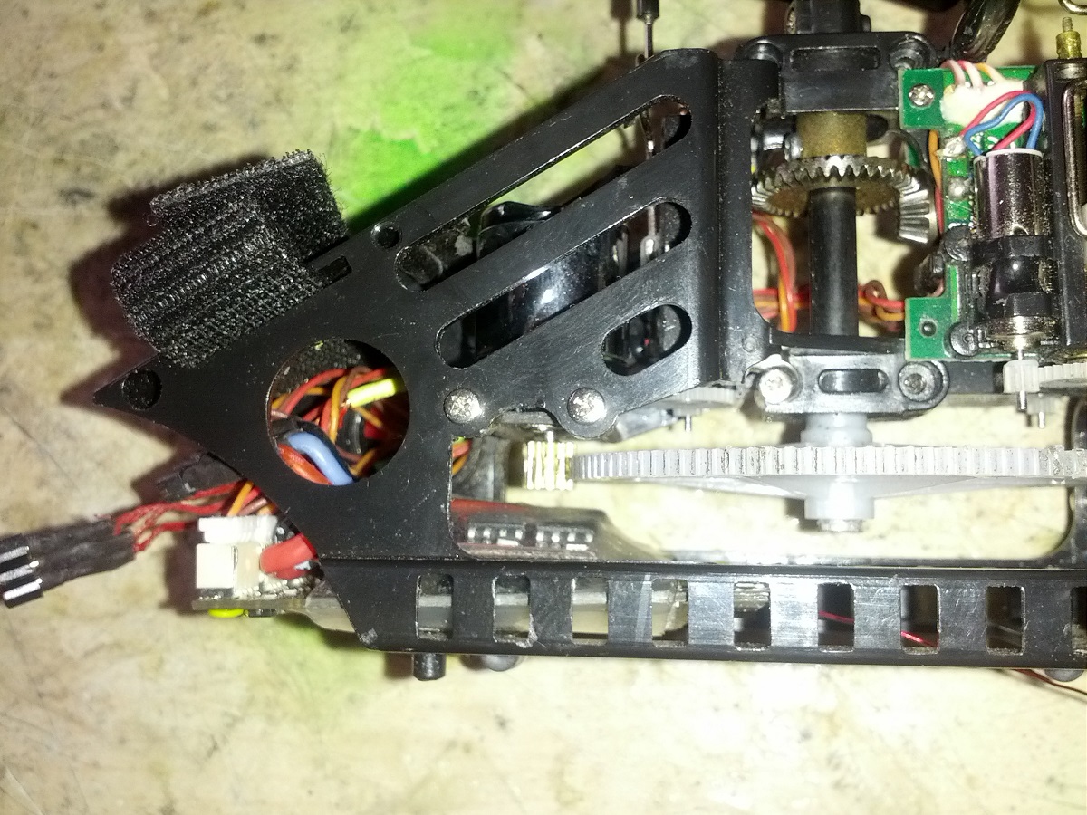

Ich möchte euch gerne meinen Umbau vorstellen. Der 130er hat einen HP08 2S mit 10er Ritzel bekommen und
einen externen Regler (XP12-a) mit BLheli Software V6.
Der Signalabgriff an der Platine ist im Vergleich zum McpX einfacher zu löten weil besser zugänglich und nicht
mit dieser Schutzschicht versehen. Die restliche Verkabelung ist auch nicht aufwändig. Den Regler habe ich mit
doppelseitigem Klebeband direkt auf der Platine befestigt. Ich hoffe es gibt keine Temperaturprobleme.
Das Gewicht ist übrigens weniger als beim Stock 130x, HP08 machts möglich.
Das Regelverhalten vom Gov ist für so einen kleinen Heil richtig gut, so sollte der Heli von HH ausgeliefert werden.
Es gibt solange die Akkus gut sind kaum Einbrüche, das Setup verbraucht allerdings mehr Strom als ohne Gov.
Noch 2 Bilder vom der Platine mit Regler und ferig eingebaut.
Gruss Robert
