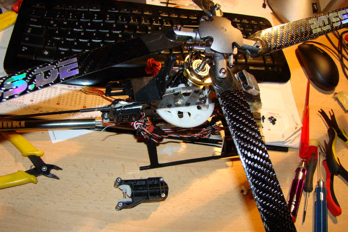

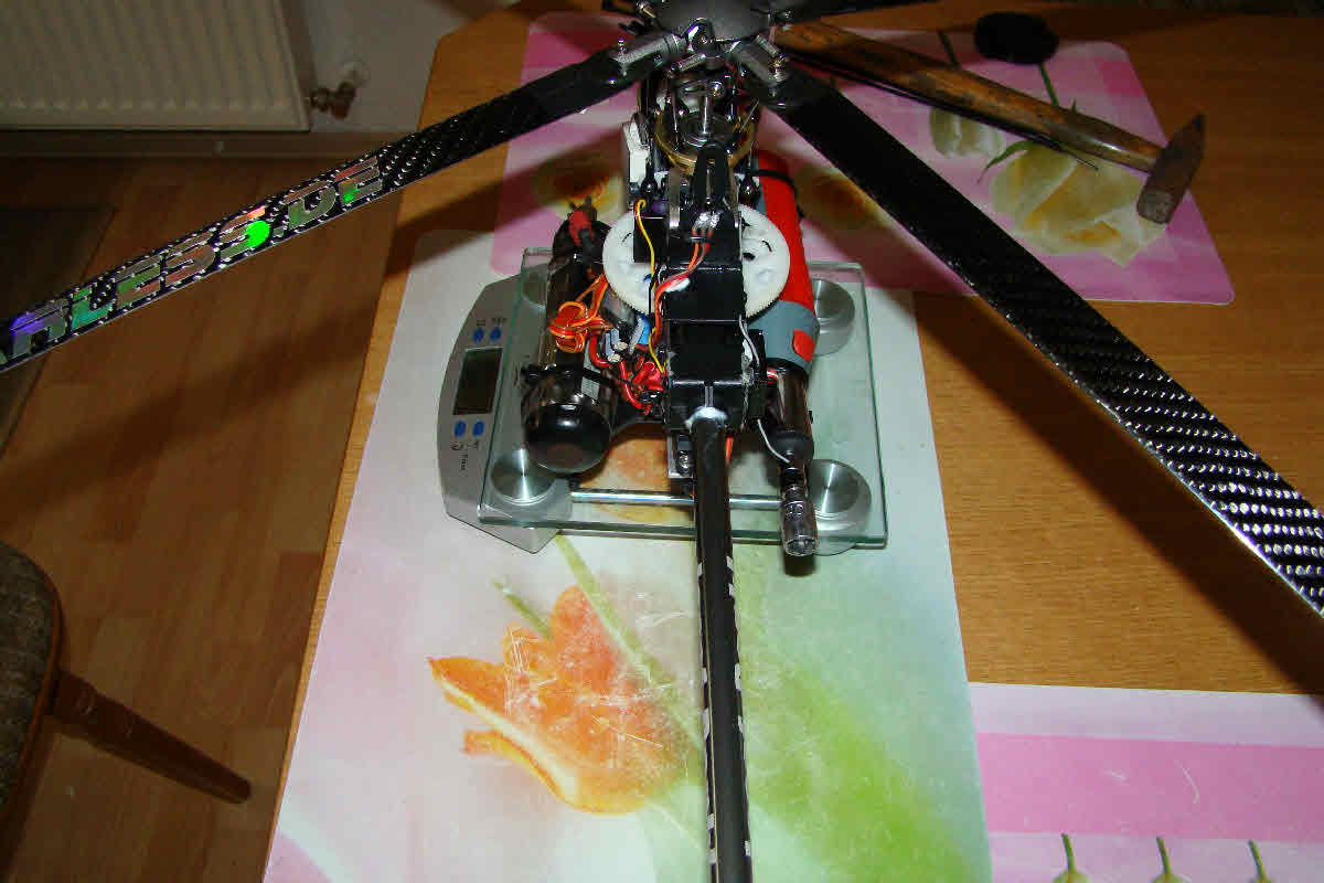

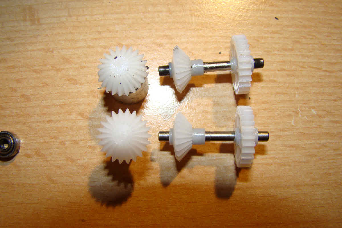

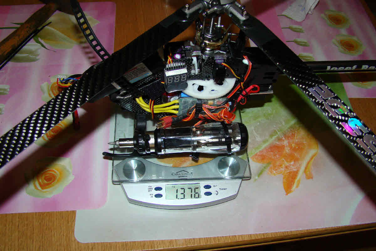

So die Mechanik ist aufgelastet und repariert, die kegelräder haben nur minimale Abnutzungen, aber dennoch stand ja das Heck still.

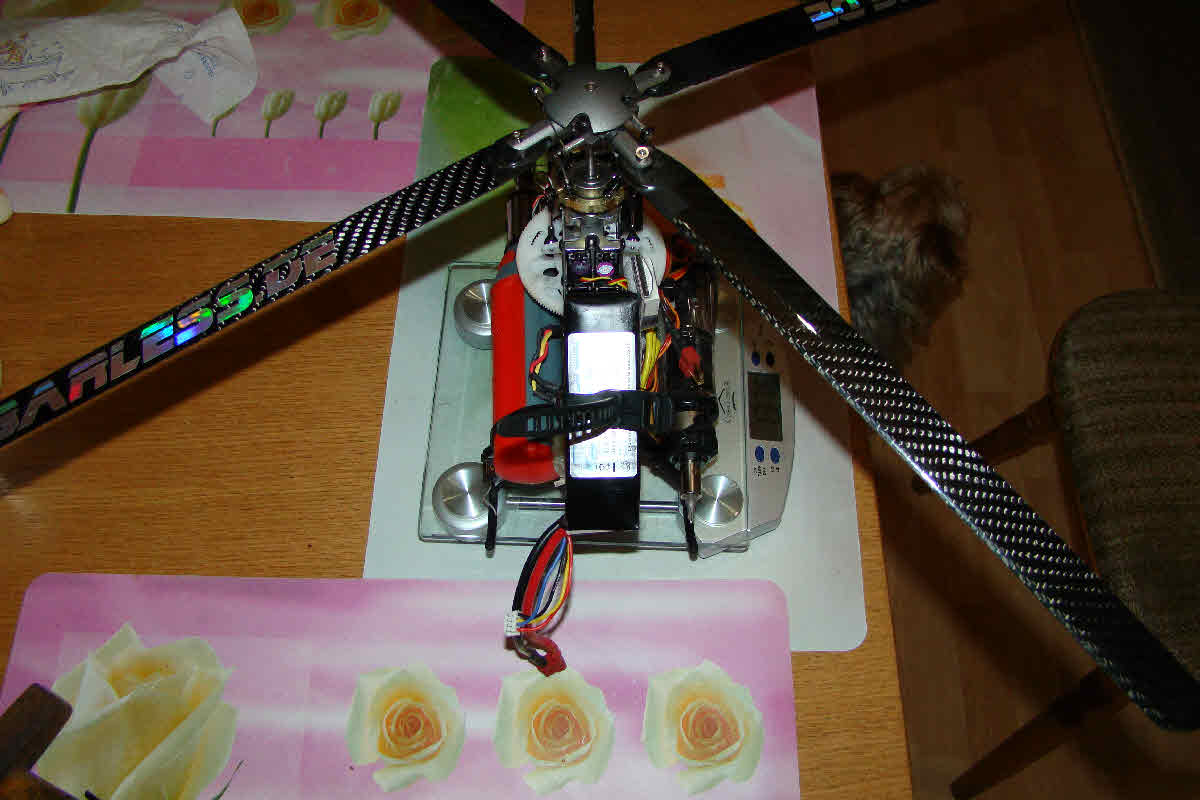

Ich habe mit 2 Schraubendrehern auf knapp 1,4kg aufgerüstet, das sollte für das erste reichen.

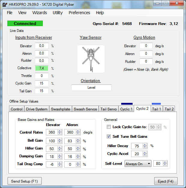

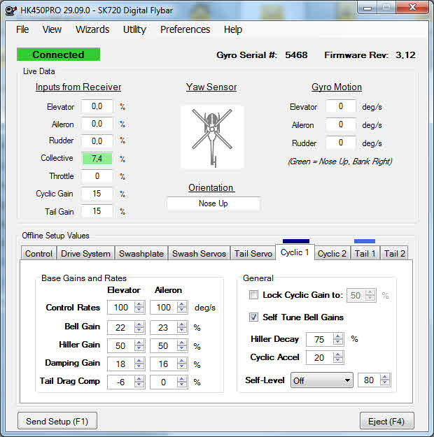

Dann habe ich das SK720 für das normale fliegen zahmer eingestellt mit 100°/s und für das Bailout aber mit 360°s aber superschnell. So wird der Heli spätestens in 0,5s nach aktivieren horizontal ausgerichtet egal wie der liegt.
Sepp
kaum ein Unterschied zwischen alt und neu
Habe diesmal nur das Heck ausgebaut und den Kopf gelassen

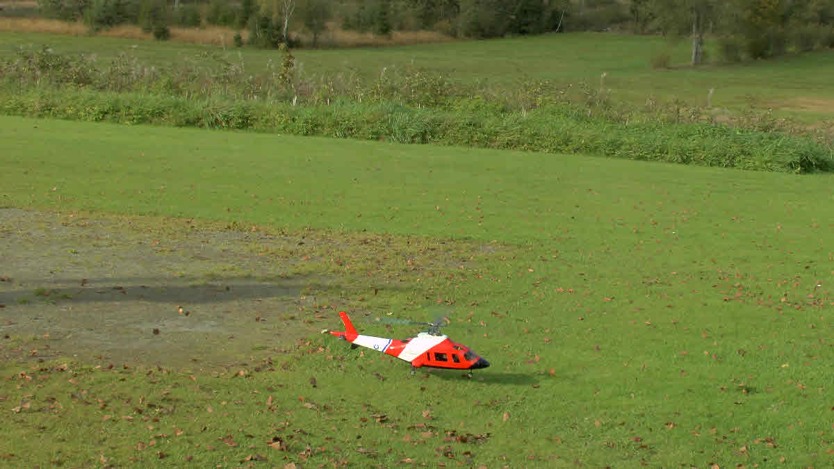

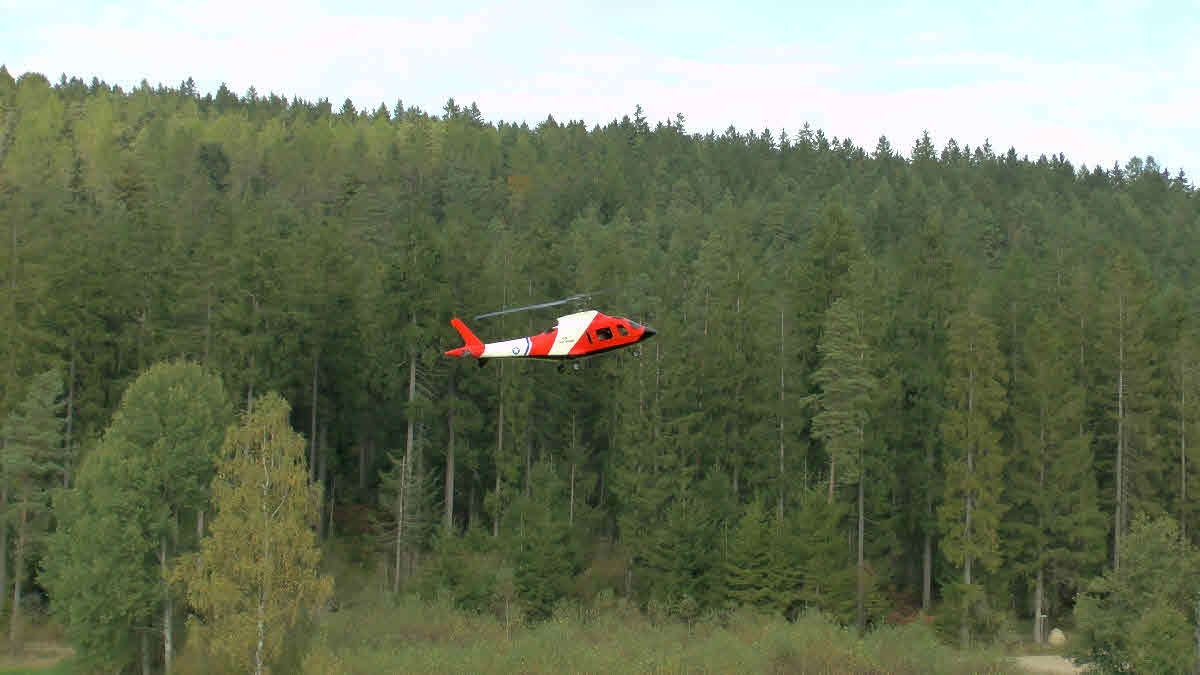

Das Video dazu ist nun auch geladen.
Ich werde vermutlich das Fahrwerk auf den Knüppelschalter legen und die Flugphase zurück auf das Pult. Das Fahrwerk muss ich ja 2x schalten, und momentan muss ich dazu wegschauen zum Sender.
Wäre es auf dem Knüppelschalter so könnte ich das erst im Landeanflung ganz Scale ausfahren bzw. sofort nach dem abheben einziehen.
Ich bin mir nicht Sicher ob es Scale ist so schnell damit zu fliegen, Loop und Rolle weiß ich ja dass das nicht zu diesem Modell passt.
Sepp

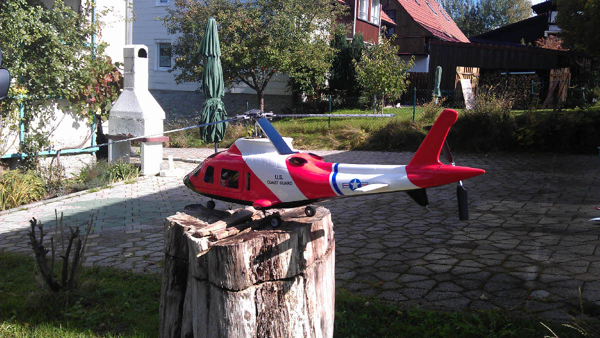

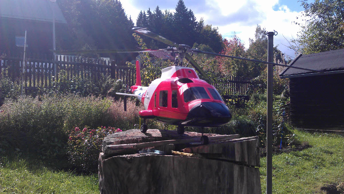

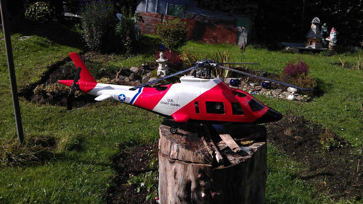

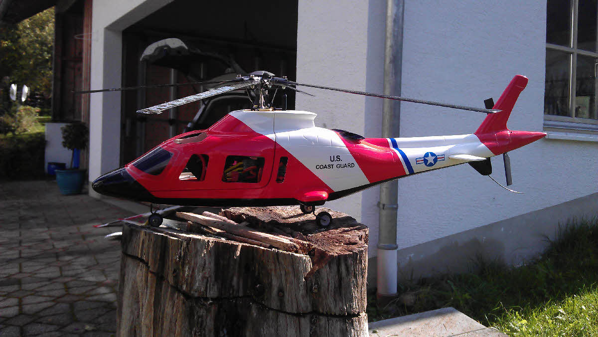

Meine Agusta hatte ja vor dem Erstflug noch Photoshooting im Garten, hier sind die Bilder.
Sepp
