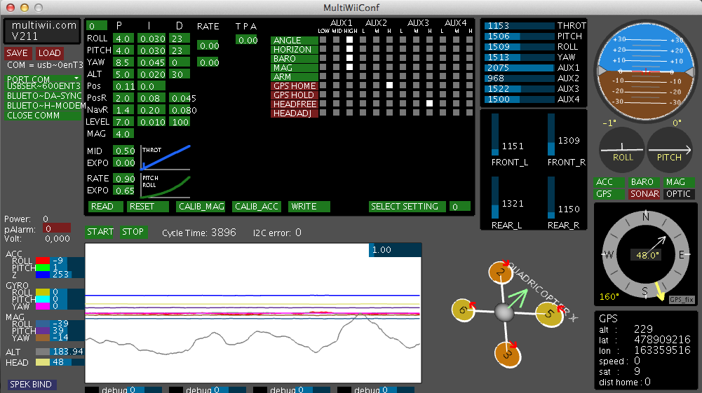

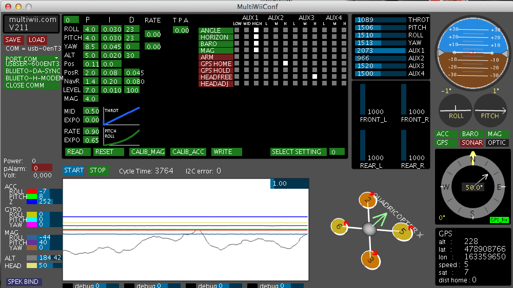

Habs schon ohne Props und Mitnehmer versucht - gleiches Ergebnis, sobald ich Gas gebe springen die Werte in der GUI ziemlich unkontrolliert herum. Und nein - kein Fehler am Bus...

#14087 Re: Der WII-Copter ( Selbstbau-Projekt )
hm.... würde es dir was ausmachen, nochmal zu der akrtuellen Config zu verlinken ? Du hast das sicher shcon mal gepostet, die Arbeit mußt du dir dann nicht nochmal machen, aber das ich es halt finde und mal nen Blick drauf werfen kann ? Evtl. auch nen Screenshot der GUI,den du evtl. shcon gepostet hast ?

Im ersten Bild ist Gas im untersten Viertel, im zweiten ist Gas auf NULL!
Bildschirmfoto 2012-10-20 um 23.53.40.png (77.34 KiB) 1885 mal betrachtet
Bildschirmfoto 2012-10-20 um 23.51.51.png (78.63 KiB) 1885 mal betrachtet

Das sieht jetzt auf den ersten Blick aber völlig in Ordnung aus. Dass auf den Linien etwas Rauschen drauf ist, ist bei laufenden Motoren völlig normal, wenn der Copter auf dem Tisch liegt.
Was die Balken Deiner Motoren angeht, sehen die auch nicht auffällig aus. Du hast mit AUX1 alle Sensoren hinzugeschaltet, so auch den Mag. Vorne rechts und hinten links sind fast gleich, ebenso vorne links und hinten rechts. Der Unterschied zwischen VL/HR und VR/HL lässt sich z.B. dadurch erklären, dass Du den Copter minimal gedreht hast (da reicht weniger als 1 Grad aus) und die FC nun dagegen steuert, weil sie den Copter in die ursprüngliche Lage zurück bewegen will.
Wenn es da noch stärkeres Gezappel bei den Motorbalken gibt, die Du uns nicht gezeigt hast, dann schalte erstmal alle Sensoren bis auf Gyro ab und prüf es nochmal. Anschließend ein Sensor nach dem anderen hinzuschalten um zu schauen, wann sich etwas ändert.

finde deine werte auch voll Ok
klingt nach Hardware Problem
