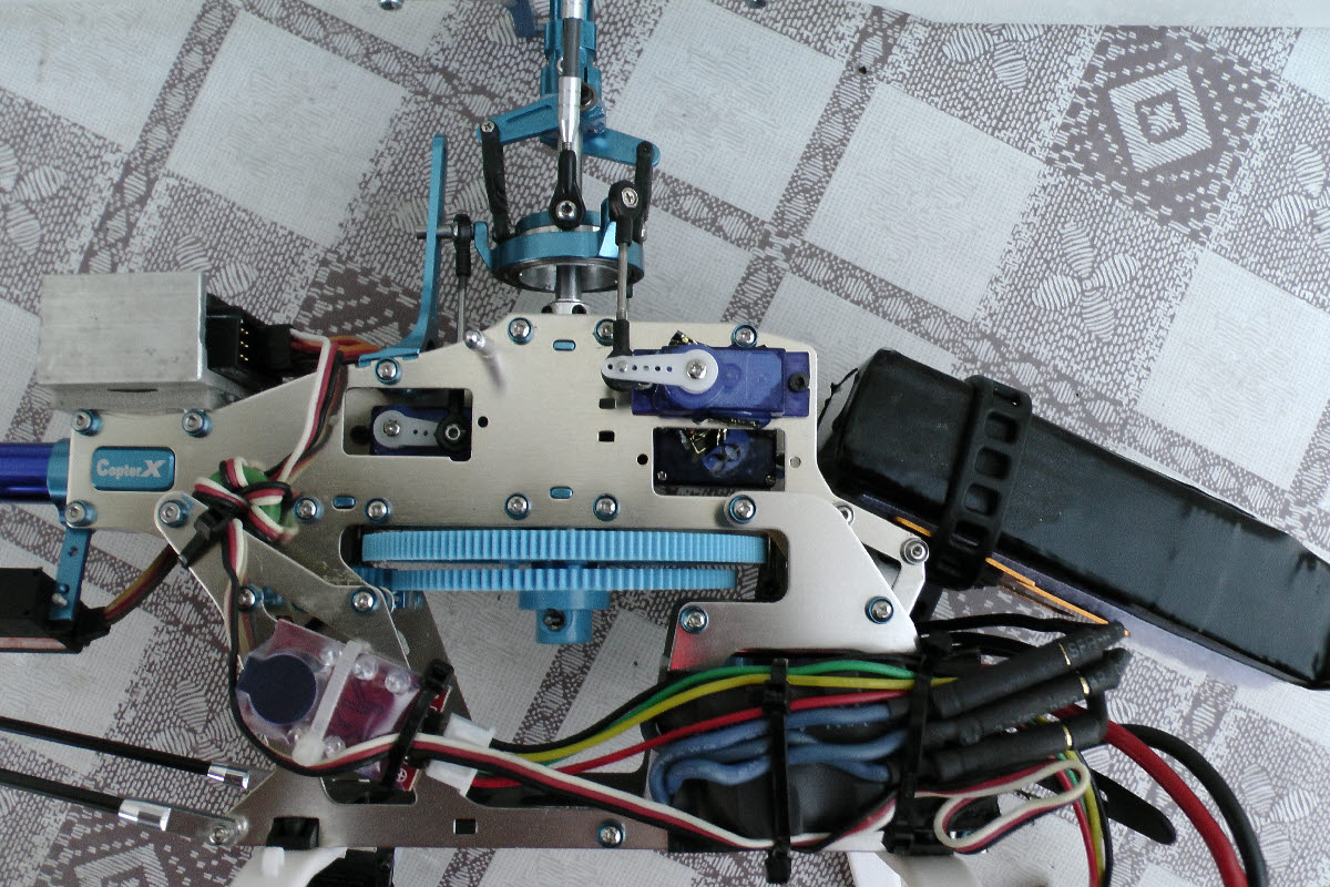

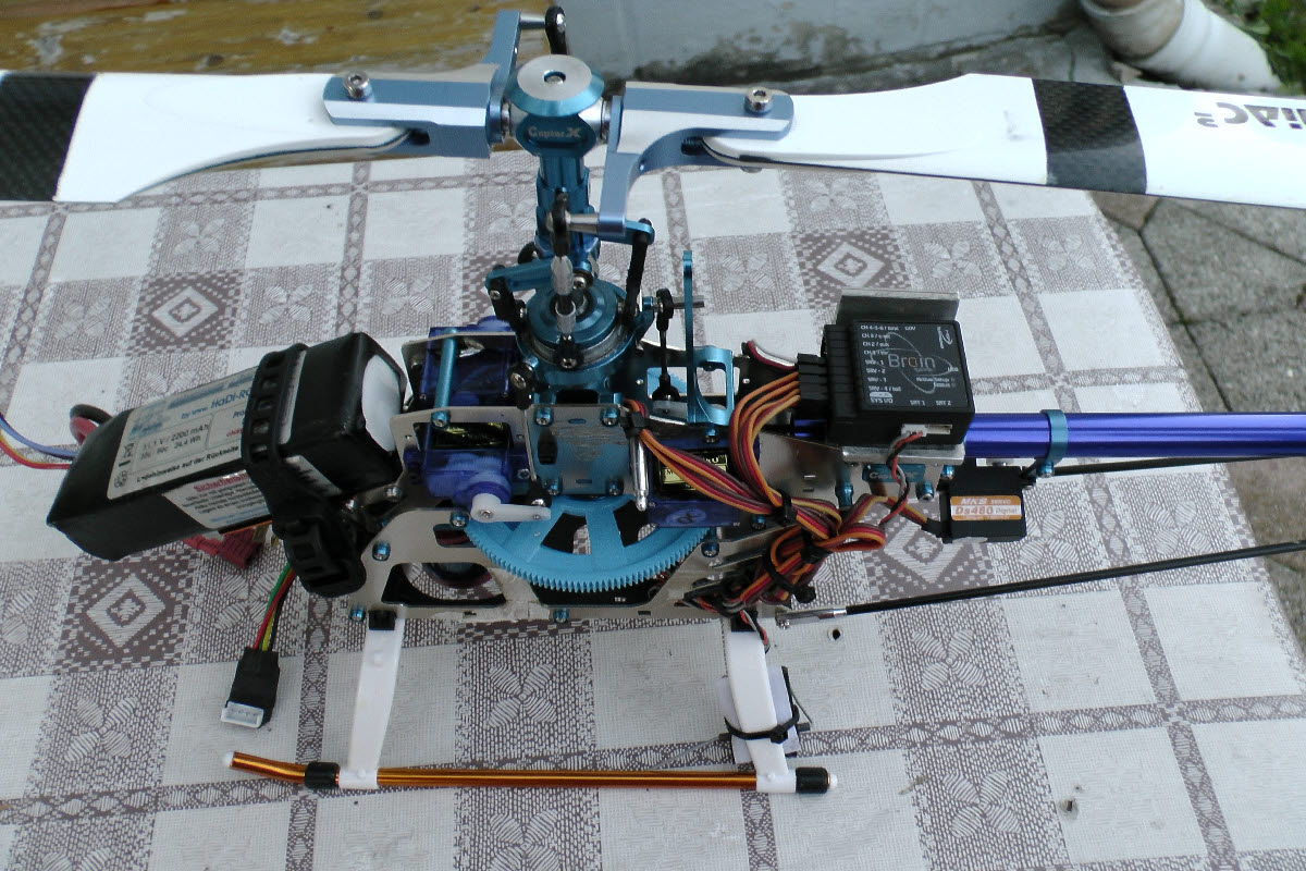

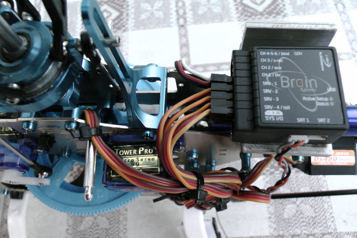

#142 Re: MSH Brain, erste Erfahrungen
Test mit Towerpro SG90 Analogservos, der Unterschied zu guten Digitalservo ist deutlich zu spüren, aber es fliegt bzw. schwebt.
Mal testen wie es im Speedflug ausschaut.
Beim ersten Test war die BLW und HRW Krumm, ich wollte halt mal testen ob die wirklich krumm sind und was das Brain dann so anstellt....
Als sich die Heckstrebe losgerüttelt hatte wurde es schon etwas kritisch zu landen.
Nach dem Wechseln der Wellen flog der Heli wieder stabiler, aber nicht so stabil als zuvor mit den MKS-DS470.
Ich sollte die P-Gain etwas reduzieren, dann sollte es besser werden, auf das Heck neigt zum schwingen.
Wenn mann sich Mühe gibt und die SG90 von innen montiert dann laufen die TS-Anlenkungen auch senkrecht rauf. Aber zum testen sollte es erst mal so reichen.
Video dauert noch ein wenig....
Sepp
Sepp

#143 Re: MSH Brain, erste Erfahrungen
Sorry, aber das ist kein Leichtsinn mehr, sondern absolut hirnlos. Oder glaubst Du ein Brain macht alles möglich?satsepp hat geschrieben:Beim ersten Test war die BLW und HRW Krumm, ich wollte halt mal testen ob die wirklich krumm sind und was das Brain dann so anstellt....
#144 Re: MSH Brain, erste Erfahrungen
Ich dachte dass die gerade sind, beim drehen mit den Hand bemerkte ich nichts.
Die HRW war auch nicht merklich krumm, bei der BLW allerdings wurde es Sichtbar mit Blätter ab und drehen der BLW, der andere Blatthalter bewegte sich gut 2/10mm.
da ich auf den Kufen gelandet war und auch die Blätter unbeschadet waren dachte ich dass nichts passiert sei. Aber das verbiegen ist vermutlich beim Abmähen der Äste passiert.
Sepp
Sepp
Meine Flotte:
Meine Flotte:
