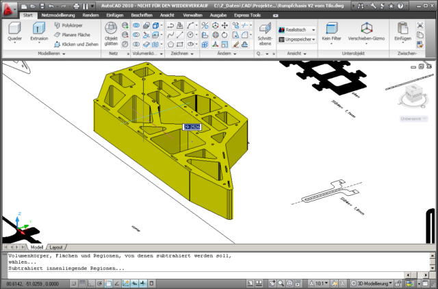

"ich kann zwar die Chassiplatten in 2d zeichnen, aber sie dann nicht zu einem "3D modell" zusammensetzen."
Die Antworten die ich dort gegeben habe, möchte ich gerne auch euch geben (falls jemand vor so einer Frage stehen sollte)

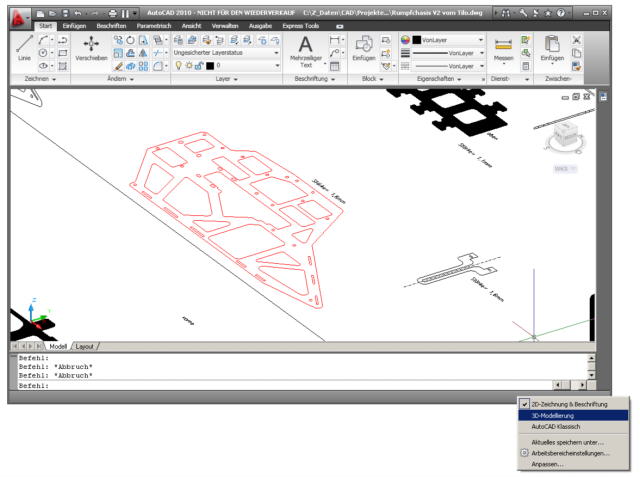

1.) Zuerst solltest du den 3D Arbeitsbereich aktivieren.

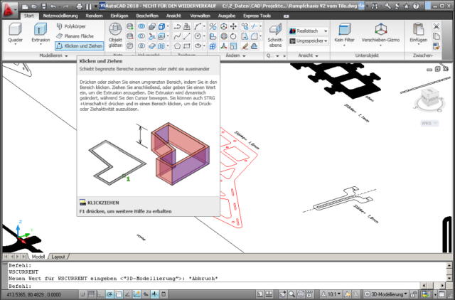

2.) Es gibt einen Befehl "Klicken und Ziehen". Der ist um einiges besser als der alte Extrudieren Befehl. Es werden weitere 2D Linien, Kreise etc. als Konturgrenzen / Inseln erkannt und beachtet. Somit sparst du dir das Ausschneiden der Löcher...
3.) Wenn du die dynamische Eingabe aktiviert hast, dann kannst du das Höhenmaß direkt in der Zeichnung eingeben. (Ansonsten gibst du das Höhenmaß halt in der Befehlszeile ein.)

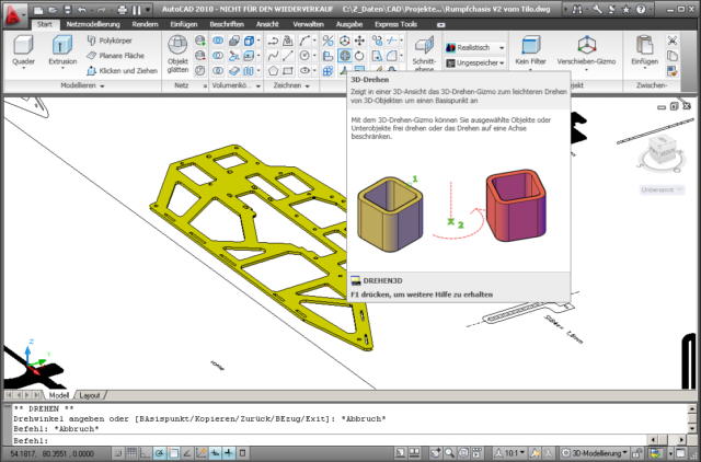

4.) 3D Drehen. Du siehst das Werkzeug im Ribbon-Menü. Verweile etwas mit der Maus darauf, dann klappen (fast überall) kurz Hilfefenster mit Bildern auf.
Wenn du organische Formen brauchst (z.B. für die Haube), dann schaue dir mal die zweite Karteikarte "Netzmodellierung" an.
