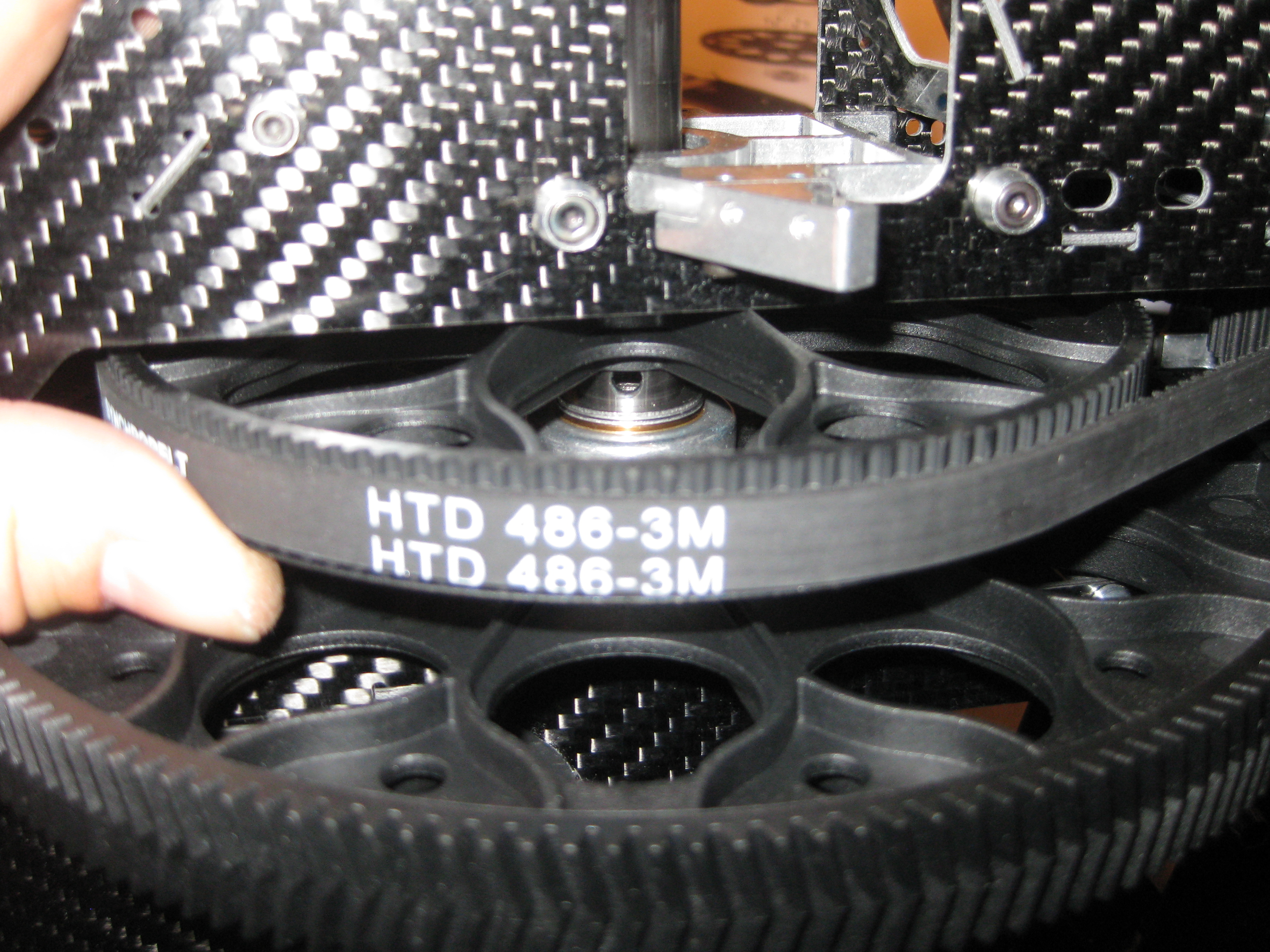

tinob hat geschrieben:Moin,
könntest du mir mal bitte den Durchmesser vom Riemenrad auf der HRW sagen? Zahnezahl? Modul?
Danke. Tino
137 wenn ich richtig gezählt habe,
Durchmesser: c.a 13,1
Denke ist Modul 0,8

tinob
Beiträge: 1360
Wohnort: Schwerin
#21 Re: Baubericht Logo XXtreme 700
Beitrag von tinob »
Danke Reiner.
Mit Modul habe ich mich etwas falsch ausgedrückt. Bei Zahnriementrieben gibt es in diesem Sinne kein "Modul"
Die Verzahnung wird da anders angegeben.
Auf deinem Riemen Steht doch bestimmt was drauf.
Könntest du da noch mal bitte nachsehen?
Da müsste sowas wie Bando HTD ... oder so stehen.
Danke.
Grüße Tino

#22 Re: Baubericht Logo XXtreme 700
Beitrag von ReinerFuchs »
Hier ein Bild :bounce:

#23 Re: Baubericht Logo XXtreme 700
Beitrag von tinob »
Super! Danke dir!
Tino
