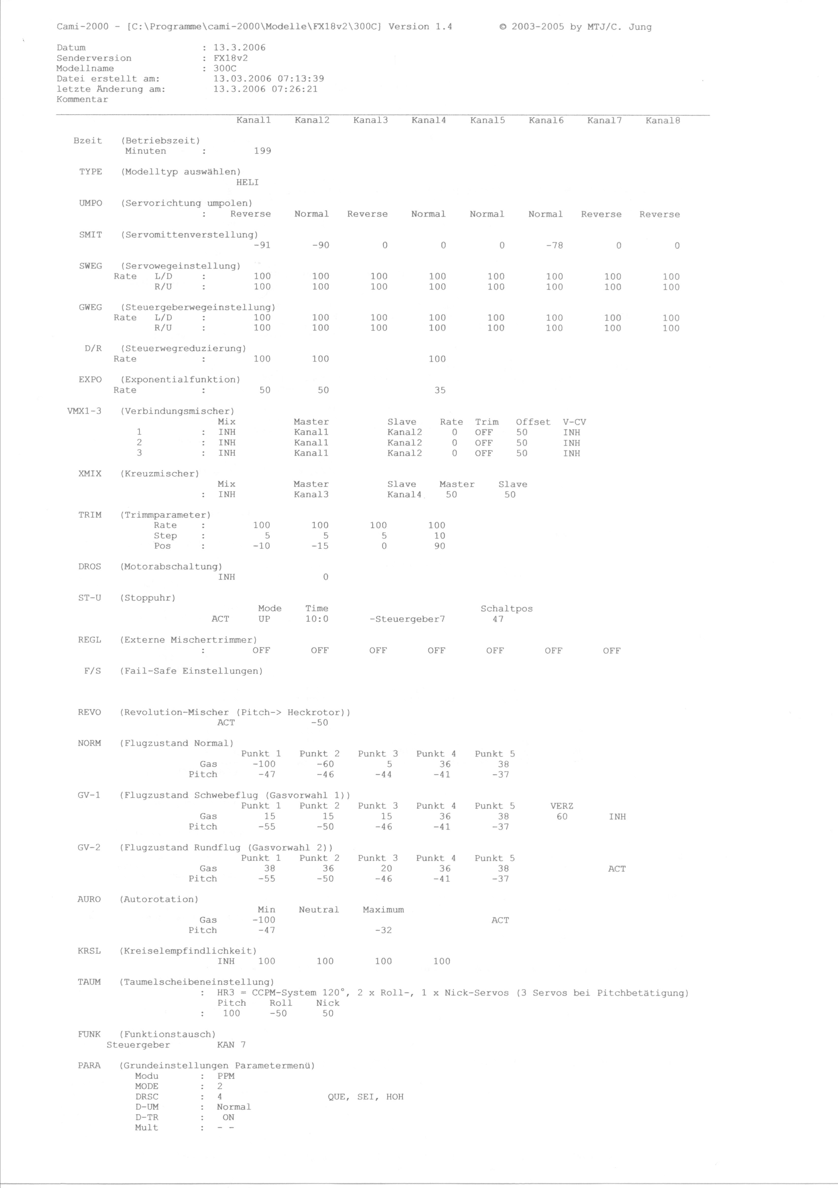

Es wurde ja schon oft über die Belegung des Blade auf die FX18 geschrieben. Mit der Lösung Servo 1+6 zu tauschen gab das bei mir ein fast nicht fliegbares Ergebniss.
Bei Tauschen vom Servo 1 und 6 hatte ich das Prob, das der Blade beim Rollen Pitch gezogen bzw gedrückt hat. Warum auch immer, die Servos liefen nicht syncron. TS kantete und 3-4 Grad Pitchänderung. Aber nur bei meiner V2. Bei der V1 meiner Gattin, FX18V1 Blade und 1+6 getauscht gab das keine Pitchänderungen auf Roll.
Für alle die das gleiche Prob haben.
Also Servo 1 und 6 so lassen wie beim Blade original, und umpo auf N 2,4,5,6, und auf R 1,3,7,8
Im Taum Menü Roll auf minus stellen.
Bei mir.
Roll minus 50, Nick plus 50, Pit plus 100, Typ HR3
Dadurch gibt das ne Virtuelle Drehung der TS.
Und durch die Begrenzung auf 50 laufen die Servos bei Vollausschlag nicht mehr gegen die Wand.
Funst 1a. Fliegt jetzt Butterweich und genau.
GV1 ist bei mir Rundflug, GV2 hat mehr Drehzahl bei neg Pitch. Zum Loop oder Rollen ganz nett.
Auro nur als Not-Aus.
Die Belegung vom Cami schick ich auf wunsch per E-mail.
Die gedruckte Belegung ist nicht so der Brüller

Wie schaukelt er ? Über Nick ? Oder wackelt er mim A.... ?
