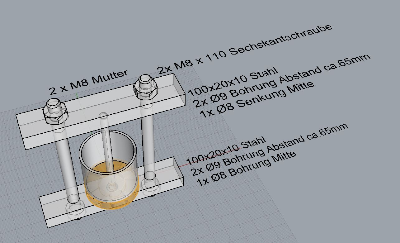

CubaLibreee hat geschrieben:Die Lager zu wechseln ist ueberhaupt kein Problem. Schwieriger ist es die Welle aus der Glocke zu schlagen solltet ihr diese einmal wechseln wollen. Ging bei mir immer nur mit der Kniehebelpresse auf Arbeit raus.
geht aber auch anders, wenn man keine Presse hat.
Etwas basteln und ein Baumarkt ist allerdings nötig
Die untere Leiste in einen Schraubstock spannen, dabei die Schrauben mit einklemmen.
Glocke auflegen, Welle nach oben.
Dann möglichst gleichmäßig die 2 Muttern anziehen, dafür mit einem Schlüssel SW13 abwechselnd eine 1/4 Umdrehung je Mutter oder 2 Schlüssel und gleichmäßig ziehen.
Wenn die Welle bis zur Glockenkante durch ist, sollte fast immer ein kleiner Holzklotz zum weiterdrücken reichen.
Den Rest dann einfach mit der neuen Welle (Kerbe für Gewindestift nicht vergessen und poitionieren) durchdrücken.
Dann bleibt der Glockenboden auch gerade
Wenn ich mir keine 3 t Werkstattpresse zugelegt hätte, würde ich mir wohl diese kleine Vorrichtung bauen. Vorgang ist gleich, man muss nur nicht soviel schrauben. :wink:
