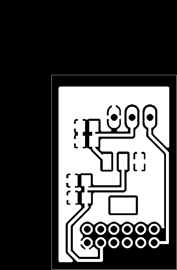

Hab mal schnell eine Platine gemacht die man schnell selber ätzen kann wenn man will. Die wollt ich euch natürlich nicht vorenthalten.
Hab sie jedoch noch nicht fertig, also alles noch ohne Garantie!!!

Alles in SMD und so, dass die Platine Huckepack unterm Modul hängt?
Interessant!

Hab Grad gesehen das die ätzmaske invers is. Muss ich nachher mal korrigieren, sollte es wohl eher als PDF hochladen damit die Größe erhalten bleibt
Kann auch das eagle File und die library noch hochladen.

Hab das mal so drunter hängen wollen weil ich das Modul möglichst klein kriegen wollte.
Mein klettband is im Moment für meinen riesigen klotz fast zu schwach

Meins ist eh innen drin. Das hat da prima und locker Platz und da es ja auch schweigt, wenn auf HoTT gesendet wird,
gibt es auch keinen grund, es auszustecken. Ist also fest von hinten an der DATA-Buchse verlötet. Da auch die Antenne
hinten oben angebracht ist, gibt es auch kein Loch. Das Plaste behindert den Empfang ja auch nicht mehr, als es das
Plaste aus dem Antennenhalter täte.
Trotzdem gefällt mir das, was du da machst. Ich hab nur keine Ätzanlage, deswegen bleibt es bei mir bei der Lochraster-
Platine. Ich überlege aber ohnehin, mir ein Flowerboard und diverse SMD-Bauteile zuzulegen - falls es da wie bei den
"großen" Bauteilen diverse Sortimente gibt. Muss ich mich mal durchwurschteln in den Online-Shops.

Jack, also mit den SMD sortimenten naja da kannst du arm werden! Ich hab viele Widerstände und standard Kondensatoren die man halt immer braucht so mal gekauft. Komplette Sets aber nicht weil da die Preise echt übel sind. Es rentiert sich auch immer mal bei ebay zu gucken da bekommst du zwar mal auch ganze rollen aber wer sagt schon nein wenn er 5000 Widerstände für ein paar Euro bekommt
So high cap Kondensatoren als vielschicht bekommst du bei Reichelt z.B. ganz günstig, sind sogar von Murrata.
Ich wollte jetzt nicht unbedingt in der mc32 rumfummeln dafür is mir die zu teuer gewesen, trotz des schnäppchenpreises den ich gezahlt hab. Hab im moment eh ein Modul aus der LP4DSM drann das ist mit auch so einem Board hinten drauf bestückt. Läuft super, aber halt nur low range! Naja fürs Zimmer ganz ok. So jetzt noch die PDFs für einmal das AMTx11 und das Modul aus der LP4DSM, damit sollten für die jenigen die was ätzen wollen auch die Größenverhältnisse passen. Wer ne geätzte Platine haben will, kann mich ja mal fragen, is ja als Brief schnell verschickt

zukaufen muss, dürfte druch Mindestbestellmengen und Versandkosten schnell über das kommen, was die Funke noch wert wäre.
Lohnt also eher nicht dann.
Mein Tip: Wer eine normale DX4/DX5 schlachtet, muss im Grunde GAR NICHTS weiter zukaufen.
Alles, was man braucht, ist in der Funke, die man ausschlachtet:
- Spannungsregler
- Siebkondensator
- Draht zum anschließen
- und natürlich das Modul selbst.
Der Spannungsregler muss dann nur ein bisschen modifiziert werde n, ehe man ihn direkt auf's Modul löten kann.
Die Modifikation klann man dann auch gleich beim, bzw. kurz vor dem Auslöten erledigen. Der Spannungsregler
sitzt genau auf der anderen Seite der Platine, wo auch das Modul drauf ist. Wenn ihr die Funke öffnet und die
Antenne von euch wegzeigt, sitzt der Regler fast ganz links. Ein kleines schwarzes Kästchen mit 3 Beinchen nach
rechts und einem dicken Bein nach rechts. Dieses dicke Bein durchtrennen wir nun mit der Dremel-Trennscheibe!
keine Angst, das ist exakt dasselbe, wie das mittlere Beinchen auf der anderen Seite. Wenn durchtrennt, VORSICHTIG
testen, ob sich der Regler nun auf der einen Seite etwas anheben lässt. Einfach mit dem Cutter unter ein Eck fahren
und genau beobachten, ob der Regler nachgibt, oder immer noch mit der Platine verbunden ist. Es versteht sich
von selbst, dass man nicht das Gehäuse anflext. Ein paar Zehntel hjat man schon Reserve, falls man doch versehentlich
etwas reinkratzen sollte. Aber je weniger, desto besser.
However, wenn der Chip nun auf einer Seite frei ist, können wir auf der anderen Seite dick Lötzinn über alle 3 Beinchen
geben und den Regler nun bequem abheben. Einmak frei, wird er von überflüssigem Zinn befreit und die "amputierte"
Seite ggf. versäubert.
Als nächstes entlötet man den kleinen Kondensator, der direkt unterhalb der 3 beinchen als "C14" bezeichnet wird. Den
anderen Sieb-C zwischen 5V und Masse schenken wir uns, weil die MX-20 ja bereits eine recht gute Gleichspannung liefert.
Als nächstes wird der Chip präpariert. Und NICHT NIESEN!
zeigend, wired das RECHTE Beinchen nun vorsichtig nach VORNE/Oben gebogen. Dort wird später das Pluskabel von der DATA-
Buchse kommend (ich habs intern abgegriffen) angelötet. Es darf nicht mit dem Modul in Berührung kommen. Dieses wird
nun - erneut Oberseite nach oben und Füße nach aussen zeigend - ganz lionks auf das Modul gelötet, wo sich die Masse und
der Vin (+3,3V) befindet. Das passt ganz genau, der SMD-regler kuschelt sich dann genau an das Moduloberseite und die beiden
Pins passen genau über die Kontakte darunter. Dabei steht der rechte Pin nun frei nach oben, bereit für das Pluskabel.
Jetzt muss nur noch die Massezuführung von DATA und der Sieb-C zwischen Masse und 3,3V gelötet werden. Ob ihr nun den
Kondensator oben auf die Beinchen oder unten auf die Pins lötet, bleibt euch überlassen. Das Massekabel geht dann grade
dorthin, wo ihr euch leichter tut. Ich empfehle auf die jeweils andere Seite als die, wo der C kleine sitzt.
Die Signalleitung geht unverändern direkt von der DATA-Buchse, bzw dem inneren Abgriff auf den Signaleingang des Moduls.
Die Antenne-Spitze wird so weit oben wie's geht im Gehäuse fixiert und das übrige Kabel sauber fixiert. Das Modul habe ich
mit Doppelklebe direkt neben die kleine DSC/DATA-Platine ion den Deckel geklebt - nahehzu genauso wie zuvor auch.
Selbstverständlich kann man auch weiterhin die Spannungsreduzierung konventionell aufbauen, bzw. belassen. Aber wer es eh
erst noch aufbauen muss, kann nun eben auch komplett alle Teile der Spektrumfunke entnehmen.
PS: Wer die Teile sowieso da hat, kann die Funke wie gehabt als Sim-Funke benutzen oder verkloppen. Wer die Reglerteile erst
Grüße,
Jack
