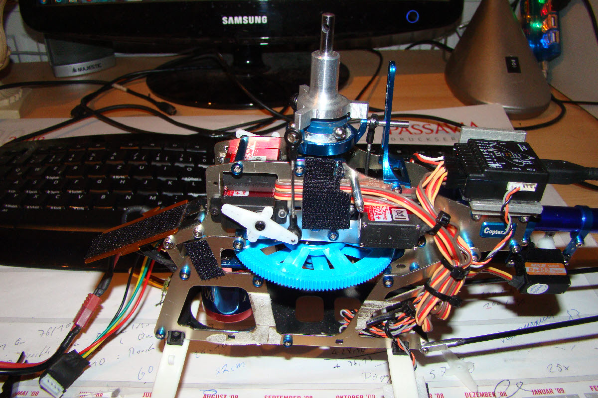

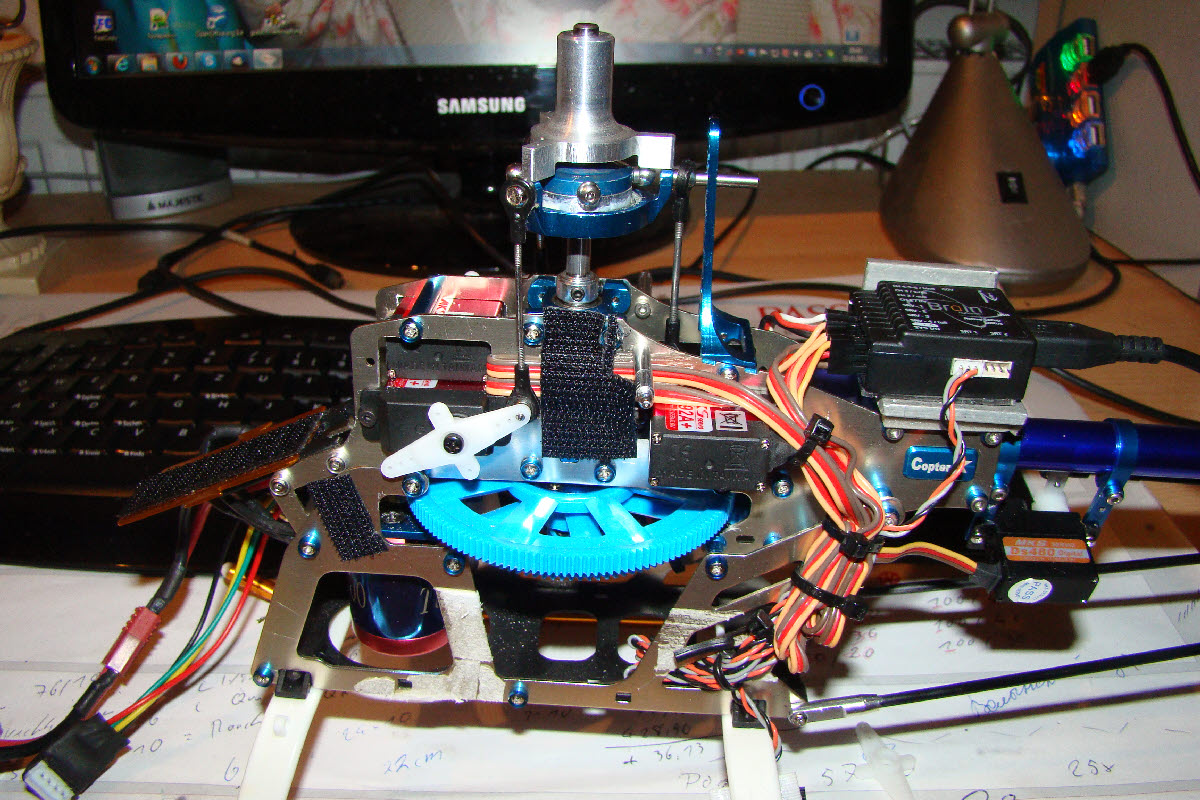

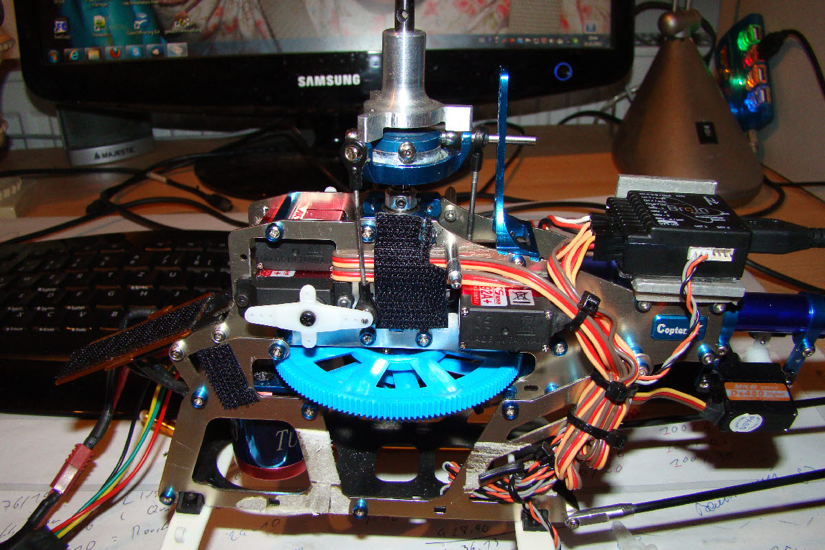

Die Servos sind klasse, die Gestänge verlaufen bei Montage von außen sehr sauber. Ich habe nun +-13° Kollektiv und +-9° Zyklisch. Das sollte mehr als Ausreichend sein.
Egal ob unten, Mitte oder oben läuft die TS schön parallel. Das Brain könnte glaube ich die Endflagen sowieso nicht separat einstellen?
Ich habe auch auf 333Hz eingestellt, ansonsten wieder die Basic Paramater für PID. Lediglich den Seitwärtztrift habe ich korrigiert gelassen.

#213 Re: MSH Brain, erste Erfahrungen
schaut doch gut aus... Ich würds so lassen und wenn der Motor die 13Grad durchzieht why not
#214 Re: MSH Brain, erste Erfahrungen
Boah@KabelBaum
Hast du keine Angst, dass die Kabelbinder die Isolierung durchschneiden?

#215 Re: MSH Brain, erste Erfahrungen
Ne weil ich alles fest verzurre. So wackelt nichts, und wo nichts wackelt scheuert nichts.
Leider ist heute der Testflug damit ins Wasser gefallen, Nebelmäßig hatte es gepasst, hatte die Akkus im Auto den ganzen Tag warmgeheizt und als es zum fliuegen gewesen wären kam der Regen.
Dann halt am WE wobei hier noch mehr Regen gemeldet ist
Basti das werden wir sehen, aber da ich mit der Drehzahl Moderat bin probiere ich es so, wenn es zu dolle ist kann ich ja am Sender Pitch reduzieren.
