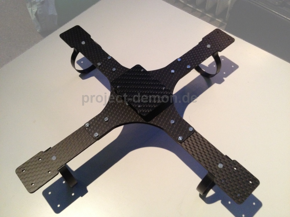

wie versprochen wollten wir ja einen neuen Copter bauen, also haben wir uns zum ersten Mal an ein CAD Programm gesetzt und das Gestell gezeichnet .

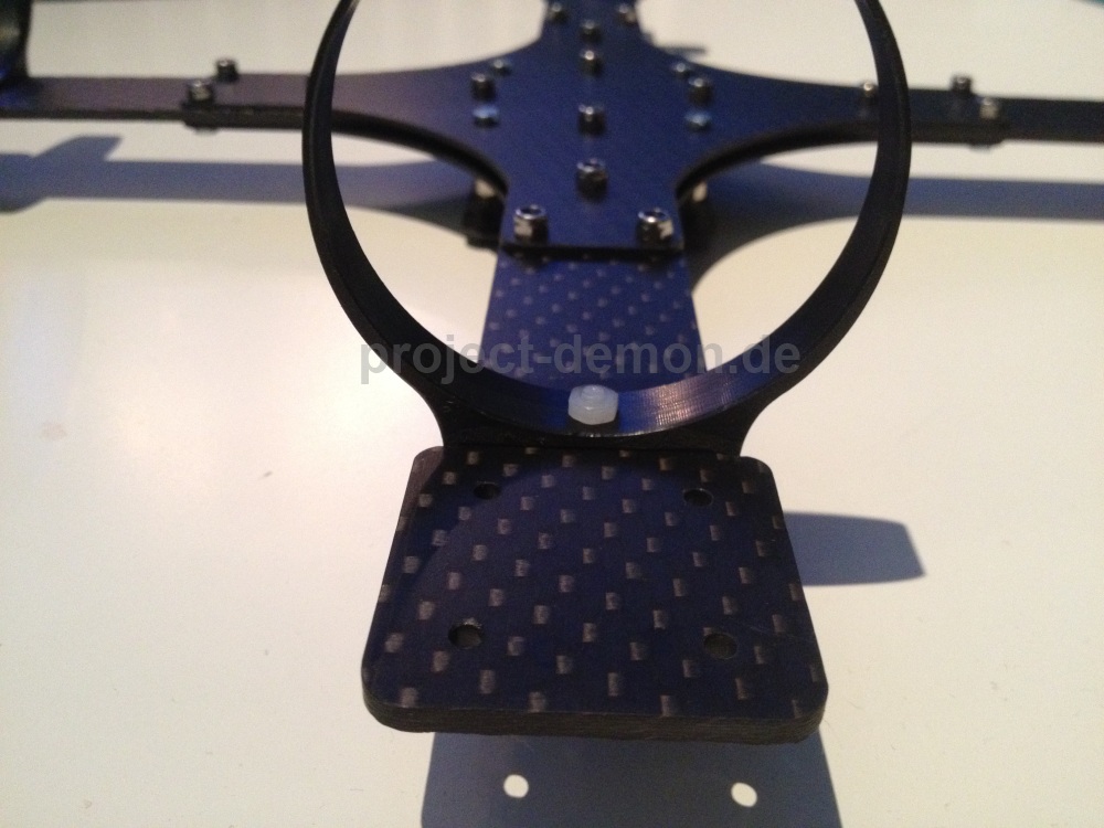

Die Ausleger sind aus 3mm Prepreg Carbon, die Centerplates aus 1.5mm. Die Ausleger sind 3cm breit, vielleicht etwas zu dick, nur wir wussten ja nicht, wie dünn wir werden dürfen, bevor der anfängt zu schwingen, deshalb dachten wir 3cm wären ganz gut. Die Füße haben zwei Wände an den Seiten, sodass die mit einer Schraube festgezogen nicht hin- und herdrehen können. Das Carbon gefräst hat uns eine freundliche lokale Firma.
Getestet wurde der Copter noch nicht, werden wir wohl am Wochenende.
Wie gefällt er euch?

Warum nehmt ihr denn Prepreg. Ist für die Anwendung doch unnötig weil alles Gerade. Bringt meiner Meinung nach nur Nachteile.projectDemon hat geschrieben:Die Ausleger sind aus 3mm Prepreg Carbon
- teuer
- muss sehr aufwändig gelagert werden
- Muss vor dem Fräsen ausgehärtet werden
oder hast du dich vertan und ihr nehmt normale Platten?
#1054 Re: Zeigt her eure Multikopter!!!!
Hi Franky.
Ich denke mal eher, dass das Material in der Fräsbude so vorhanden war.

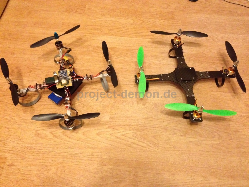

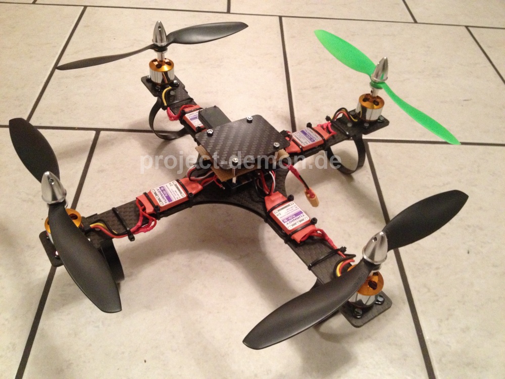

Also es sind schon Prepreg Platten und es stimmt auch, dass wir nur die zur Auswahl hatten. Aber zur Lagerung, damit haben wir nach der Bearbeitung doch nichts mehr am Hut?
Jedenfalls haben wir den neuen Copter heute aufgebaut und getestet, er fliegt hervorragend. Steht sehr still in der Luft und die Suppo A2212/13 sind sehr stark.
Wie findet ihr ihn?
Wie findet ihr ihn?

nunja, neben dem Problem der Härtung dürfte auch der nötige Druck von 2...5 bar in solchen Fällen ein Problem darstellen. Noch dazu werden CFK-Prepregs i.d.r. Unidirektional gefertigt, also Faser nur in Längsrichtung und nicht in Koerber-Webung o.ä. geliefert. Von daher ist es irgendwie ( bitte den Ausdruck verzeihen ) "Perlen vor die Säue geworfen", weil die möglichen Vorteile des Werkstoffes gar nicht genutzt werden. Ich denke eine GFK-Platte oder eine Aramid-Platte hätte da bessere Eigenschaften gehabt. Aber es soll nicht als Gemecker verstanden werden - nur als Anregung zur richtigen Werkstoffwahl unter Berücksichtigung der weiteren Möglichkeiten, um ein möglichst gutes Endergebnis zu erzielen. Ich hoffe ihr versteht es auch so
Ansonsten macht das ganze schon einen erheblich besseren Eindruck als euer erster Versuch - man sieht, das ihr euch ernsthaft mit dem ganzen beschäftigt und auch dazu lernt. Und das sehe ich erstmal als wichtiger an, als vom Start weg ein perfektes Produkt präsentieren zu wollen
