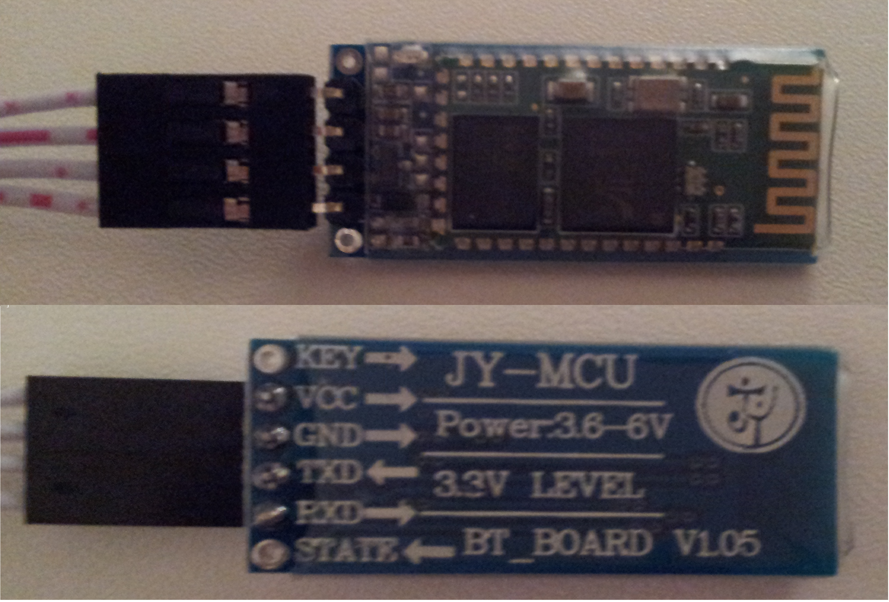

Hi Leute,
Ich habe wieder mal ein Problem an dem ich hänge :oops:
Habe mir ein Bluetooth Modul gekauft. Das hier müsste das gleich sein: http://flyduino.net/Serial-Bluetooth-Ad ... ndroid-App
Nun habe ich das gute Stück angeschlossen, bekomme auch eine Verbindung mit meinem Handy nur bekomme ich keine Daten wenn ich bei der App auf Read klicke...
Habe TX an RX angeschlossen und RX an TX, und natürlich Strom 5V, Rote LED vom Modul leuchtet durchgehen rot wenn die Verbindung steht doch leider tut sich auf meinem FC nichts..
Das ist mein FC http://www.diymulticopter.org/
Hier noch die Bilder wie ich es angeschlossen habe:
Muss ich noch was in der Conf. ändern oder hat jemand eine Idee?
Ich danke euch
Mataschke
Beiträge: 10112
#55 Re: Hilfe MultiWii PRO+ GPS
Beitrag von Mataschke »
Hmmm ich kenne jetzt das Modul nicht direkt.
Aber zumindest bei den meisten Passt die eingestellte default Baudrate nicht.
Die steht idR. auf 9600 Baud , die Multiwii läuft vermutlich mit 115200 Baud ...
grüße Michael
Barasaika
Beiträge: 24
Registriert: 23.10.2012 18:06:45
#56 Re: Hilfe MultiWii PRO+ GPS
Beitrag von Barasaika »
Wo und wie stelle ich die um?
Mataschke
Beiträge: 10112
#57 Re: Hilfe MultiWii PRO+ GPS
Du musst das Modul an den Pc anschliessen.
Wenn du ein Ftdi hast kannst du das damit machen. Weiss nicht was für ein Board du hast.
Dann nach dem Schema wie hier http://www.mikrokopter.de/ucwiki/BTM-222
Beschrieben ist vorgehen.
Ich nehm als Terminalprogramm allerdings putty.
Als abweichende Einstellung musst du aber bei 115200 atl5 eingeben anstatt atl4
Falls gar nichts mehr geht , dann kannst du bei korrekter Baudrate das Modul mit atz0 resetten.
Achtung due default Baudrate ist dann auch wieder 9600 oder was auch immer.
Es ist eminent wichtig dass du die Rückmeldungen ausschaltest und das Modul im passiv Modus ist.
Ansonsten schreibt das Modul munter in deine Multiwii konfiguration wenn du Pech hast.
Viel Erfolg
grüße Michael
