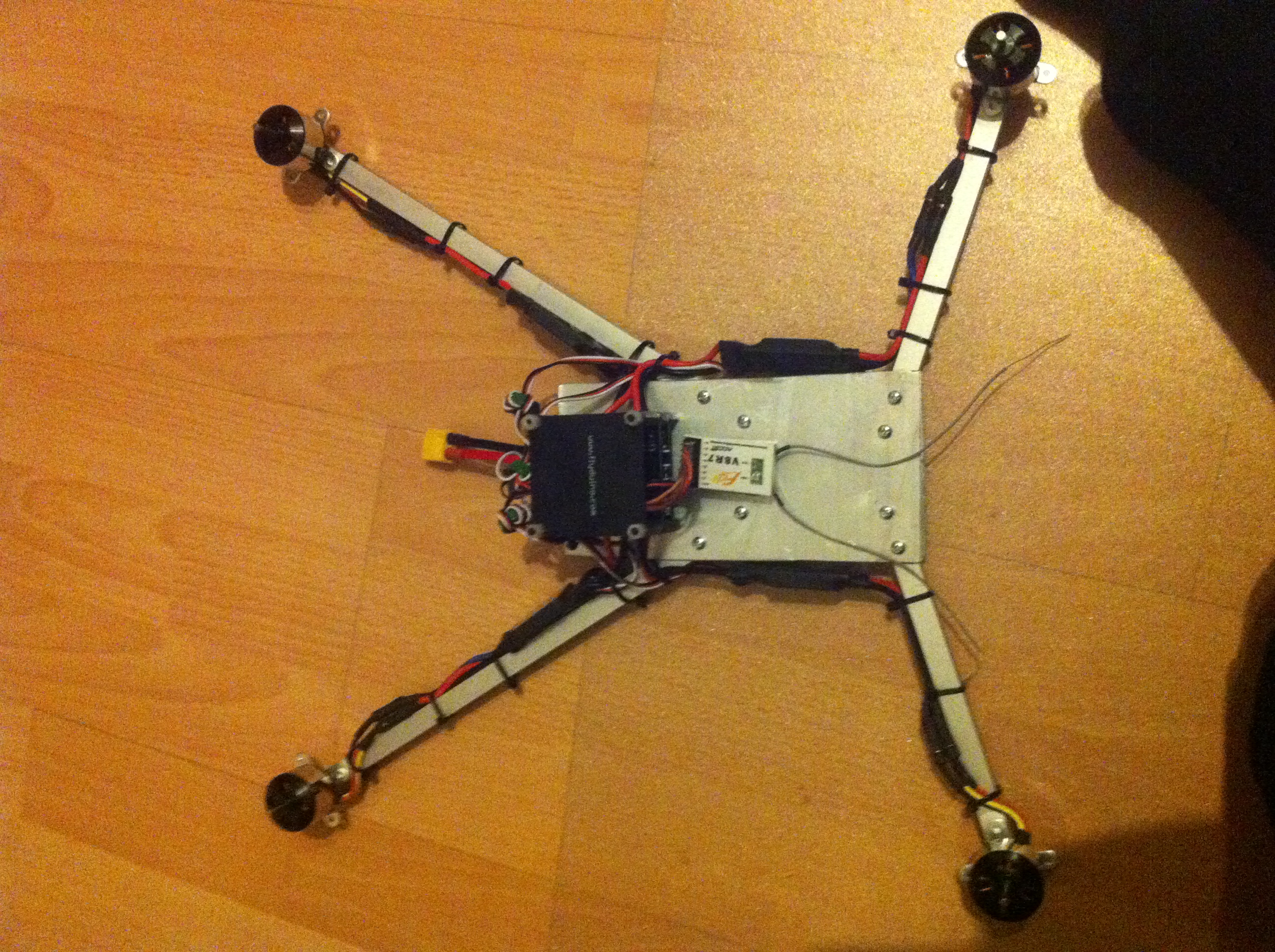

Hallo nochmal,
ein bekannter möchte seinen Quad loswerden (mein chef :))
paar Fragen:
Was kann das Board?
Wie alt ist die Technik der Komponenten?
und was kann man für alles ausgeben?
Bitte auf die Beschreibungen der Bilder achten.

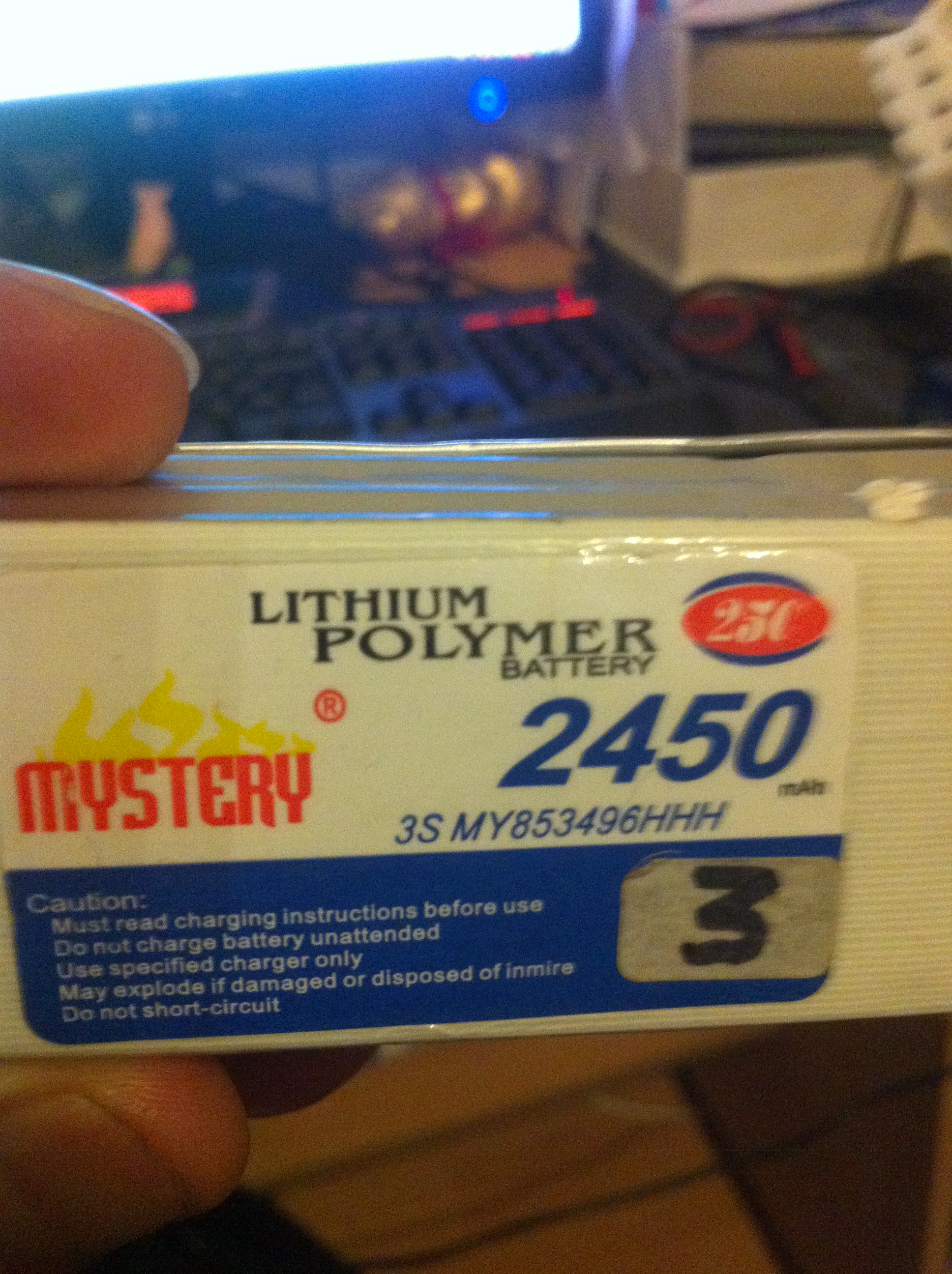

Lipo Mystery 2450mAh 3S
quad Komplett
quad Komplett

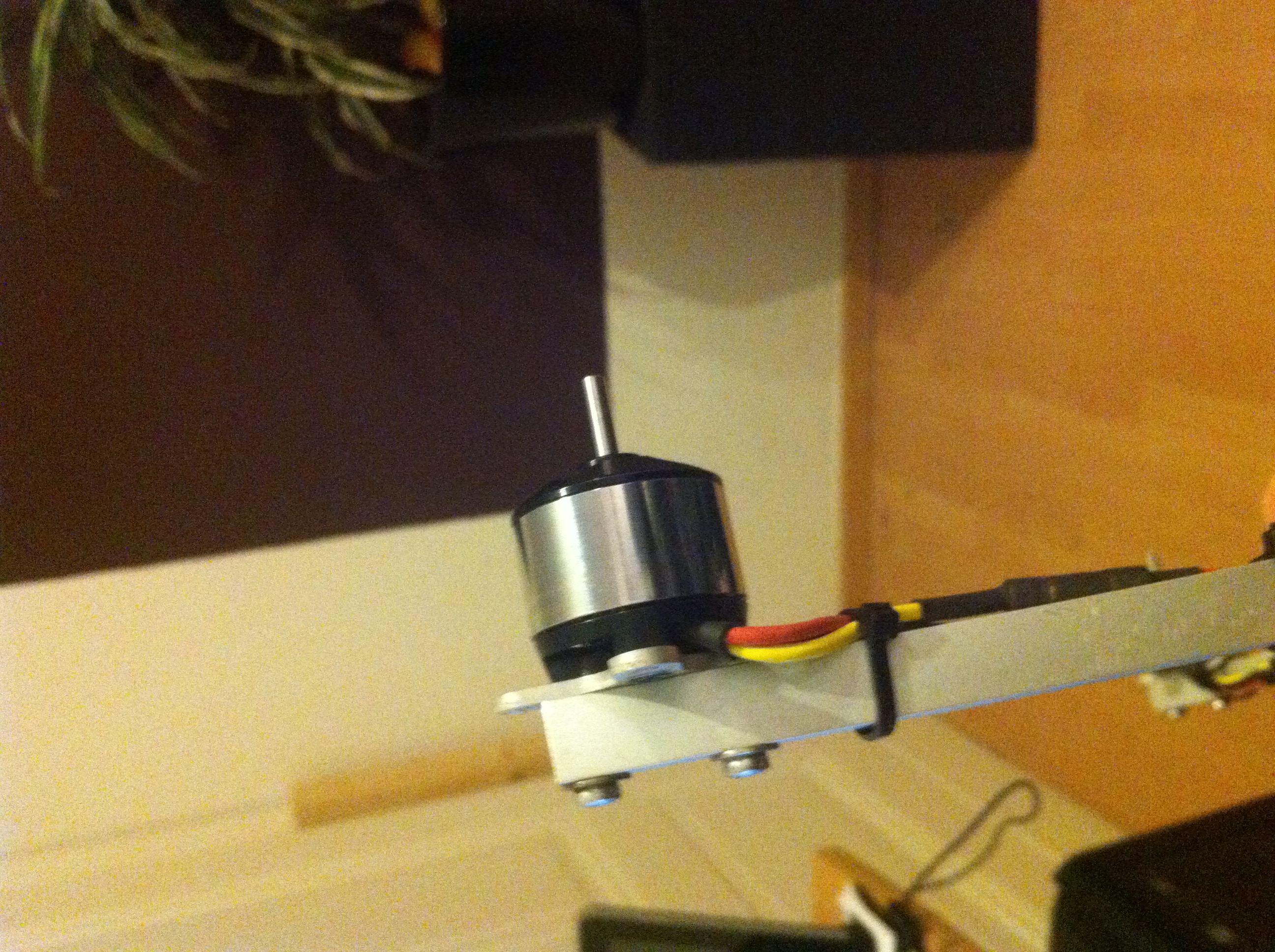

Motor ?!?!  Es steht nix drauf

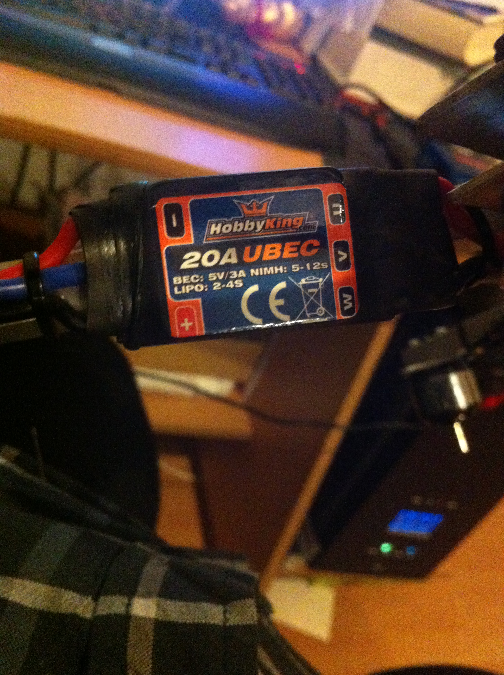

Regler 20A UBEC HK
Regler 20A UBEC HK

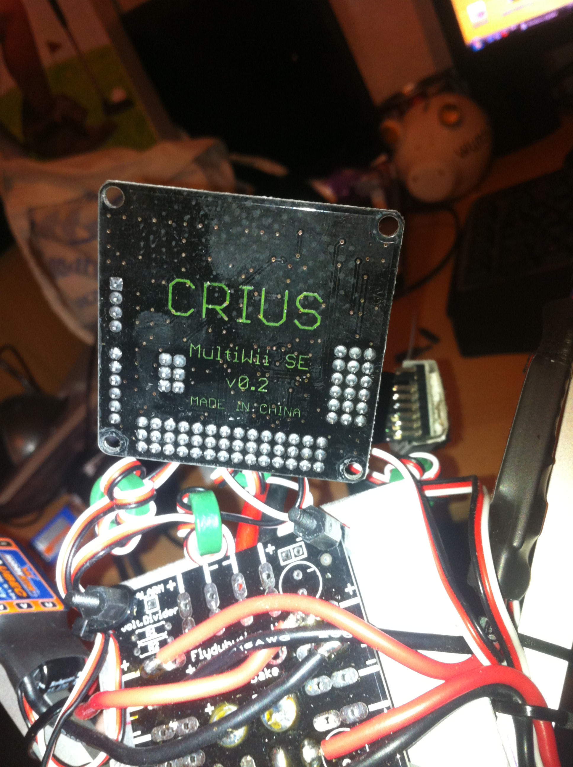

FC von oben<br />Crius MultiWii SE V0.2
FC von oben
FC von unten<br />Crius MultiWii SE V0.2
FC von unten

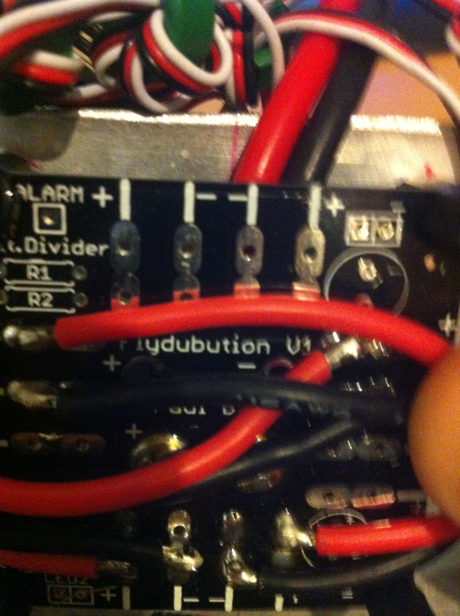

Stromverteiler Flydubution V1

Hi also ich würde die Finger davon lassen. Die Kiste ist ja total verbastelt! Die wahrscheinlich defekten Centerplates wurden gegen Alubleche ausgetauscht, Propeller alle gebrochen- hier werden zumindest alle Motorwellen einen Schlag haben, vieleicht auch die Lager. ( sehr wahrscheinlich, wenn er schon mal so einen heftigen Crash hatte das die Centerplates gebrochen sind.9 Die Conrad Funke ist billig Schrot. Die Crius Multiwii SE 0.2 fliegt gut ist aber auch schon längst überholt. Zudem Akku kann man nur mutmaßen( wieviele Zyklen????)
Ich würde da auf keinen Fall mehr als 50€ für ausgeben! Du must einfach zuviel reinstecken, um die Kiste wieder vernünftig hin zu bekommen.
Kauf die lieber bei Goodluckbuy nen kompletten Bausatz des F450 Nachbaus, den gibts da komplett für 99$. Dazu ne günstige/ eventuel gebrauchte Spektrum DX6 / DX7 ,dann endet dein Multikopter start nicht gleich nur in Frust! :lol:

Moin
Naja ganz so schlimm ist es sicherlich nicht ;)
Aluplates sind sicherlich Eigenbau, sonst hätten die arme auch nicht diese anordnung. ESC sind auch ok, sind auch flashbar sehr Easy:) Motoren kenne ich nicht und ob die Wellen nen Schlag haben kann ich von hier aus nicht sehen. Crius mag ich persönlich gar nicht aber wenn's fliegt....
Von dem F450 Frame, wenn das der wabble kunstoffrahmen von glb ist Rate ich hab. Besonders furn nen Anfänger.
Lieber nen Frame mit aluarmen zum schnellen Tausch.
Funke kenne ich nicht. Wenn sie einstellbare Endpunkte hat sollte es auch gehn . Warum auch nicht. Zum Erfahrung sammeln sicherlich geeignet.
Also Attacke :)

Ich seh das auch so, wie Nico: Der Rahmen ist selbstgebaut. Angebrochene Props als Indiz für defekte Motorwellen oder Lager ist schon etwas arg überzogen. Dann müsste ich im letzten Jahr ja mindestens 50 Wellen getauscht haben.
Das Zeug auf den Fotos ist nicht wirklich als hochwertig zu bezeichnen, doch das trifft auf das Plastikspielzeug von Goodluckbuy erst recht nicht zu. Den selbstgebauten Alurahmen würde ich dem Schlabberplastikdings in jedem Fall vorziehen.
Besonders viel würde ich dafür nicht ausgeben. Ich denke, bis zu 100 für alles zusammen ist okay. Das Zeug dürfte vermutlich alles nicht älter als ein Jahr sein und sieht noch intakt aus. Was die Props betrifft: Ob 10x6" eine gute Wahl ist, weiß ich nicht, denn dazu müsste ich erstmal Leistungsdaten zu den Motoren haben. Dreiblatt würde ich aber auf keinen Fall nehmen. Sie sind nur schlechter vom Ansprechverhalten und umständlicher zu wuchten.
