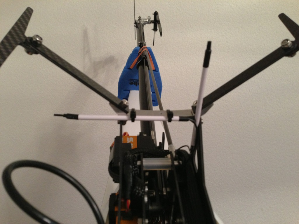

Hallo zusammen,
da ich nun von Spektrum zu Graupner gewechselt habe stellt sich mir die Frage der Antennenverlegung. Bei Spektrum musste man sich darum keine Gedanken machen :) . Der Graupner Empfänger aber hat 2 ellenlange Antennen. Habe diese wie im Bild zu sehen an den Carbonstangen befestigt. Erschien mir für die Optik die beste Lösung zu sein. Kann es so zu Problemen des Empfangs kommen? Wie habt ihr das gelöst(verlegt)?
Marco

Hallo Marco.
Das ist keine gute Lösung. Die CFK-Rohre beeinflussen die Antenne auf jeden Fall. Außerdem liegen beide Antennen parallel, weshalb die Empfangsverbesserung durch unterschiedliche Ausbreitungsebenen ausbleibt. Ich benutze zur Antennenverlegung kurze Kunststoffröhrchen, wie man sie früher für die MHz-Empfängerantennen benutzt hat. Dieses Röhrchen wird kurz erwärmt und um ca. 45° geknickt, an den Hecksteben befestigt und die Antennen eingeführt. So stehen die Antennen im optimalen 90° Winkel. Als Knickschutz kann man Antenne und Röhrchen am Ende noch mit einem Schrumpfschlauch versehen.

schlechter gehts eigentlich gar nicht :).
Am besten du legst eine Antenne senkrecht und eine wagerecht zur einbauposition. In deinem Fall eine Antenne gerade aus nach unten und eine links oder rechts zur Seite raus (mit einem kleinen Stück Antennenrohr oder so).

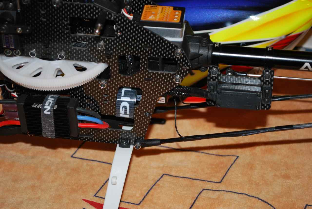

Ich habe meine Antennen beim Logo 500 wie im Bild geführt! Reichweitentest war sehr Gut, geflogen bin ich aber Wetterbedingt nur im Nahbereich!
Ich habe aber noch von einer anderen Lösung gehört die ich vielleicht nocht testen werde!
Einfach zwei Kabelbinder nebeneinander gegenseitig am Heckrohr so befestigen, das die langen Enden im 90° Winkel zueinander vom Heckrohr abstehen und daran mit kurzen Schrumpfschlauchstücken die Antennen befestigen oder Rohrchen in die die Antennen eingesteckt werden!
In meinem Fall (Empfänger über dem Rohr) würde ich die Antennen rechts und links nach unten im 90° Winkel zueinander ausrichten!
Bei Dir würde sich das nach oben anbieten!
Oder eine nach oben und eine zur Seite!

Natürlich geht das mit der Antennenverlegung so, die Frage ist nur wie lange. Fakt ist, dass diese Anordnung so ziemlich das schlechteste ist was man machen kann. Wenn man natürlich nur 10 Meter von sich weg fliegt, merkt man das noch nicht, aber ich finde es wichtig den Leuten hier klar zu machen, dass Sie in einem Segler oder einem Heli der mal weiter weg geflogen wird mit der Verlegung vielleicht Probleme bekommen könnten, die relativ leicht abgewendet werden können.
Wie gesagt eine Antenne nach unten die andere seitlich links oder rechts raus, ist mit Abstand die beste Variante eine Antenne zu verlegen (2,4 Ghz). So wie in deinem Foto ist es auch sehr gut gelöst, ist ein Zwischending aus meinem Vorschlag, wobei ich eine der 2 Röhrchen nach unten biegen würde.

marcot
Beiträge: 123
Registriert: 07.12.2008 22:31:52
Wohnort: Bottrop
#8 Re: Antennenverlegung Graupner GR-16
Beitrag von marcot »
danke für eure Antworten.
So besser :D ?

Wenn die eine Antenne über dem Heckservo verläuft, nein, nicht gut!
Die zweite sehe ich nicht!
Grundsätzlich die Enden der Antenne ganz im Röhrchen, damit sie nicht abvibriert!
Siggi

Auch nicht wirklich besser, ich stell heute Abend mal ein Bild ein wie ich es meine oder übernimm doch einfach die Lösung von vlk / Siggi.
Eine Antenne
nach unten / oben
die zweite Antenne
nach rechts oder links
auf jeden Fall aus dem Chassis raus ins "Freie".

Die eine hat er doch nach unten, am Landegestell. So habe ich das bei mir auch.
Die zweite finde ich nicht. ;)

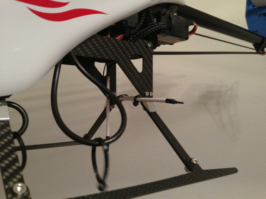

genau...die eine am Landegestell nach unten....die andere im Röhrchen unterm Heckrohr.
Hier nochmal ein anderes Bild:

Am Kufenbügel hatte ich nicht gesehen! Die andere ist zwischen Heckrohr und Steuerdraht, ich denke das ist sehr ungünstig!
An Deiner Stelle würde ich die Lösung mit den zwei Kabelbindern machen! Entweder beide im 90° Winkel zueinander nach oben oder wie schon erwähnt eine nach oben und eine zur Seite!
Dabei würde ich an den Kabelbinder Röhrchen mit Schrumpfschlauch befestigen und den Eingang zum Schutz der Antenne mit dünnem Silikonschlauch oder auch ein Stück Schrumpfschlauch sicherstellen!
Wie das nach unten aussieht habe ich wiedergefunden!
http://www.rc-heli.de/board/showpost.ph ... stcount=49

Ich mach das immer so wie oben beim Voodoo
