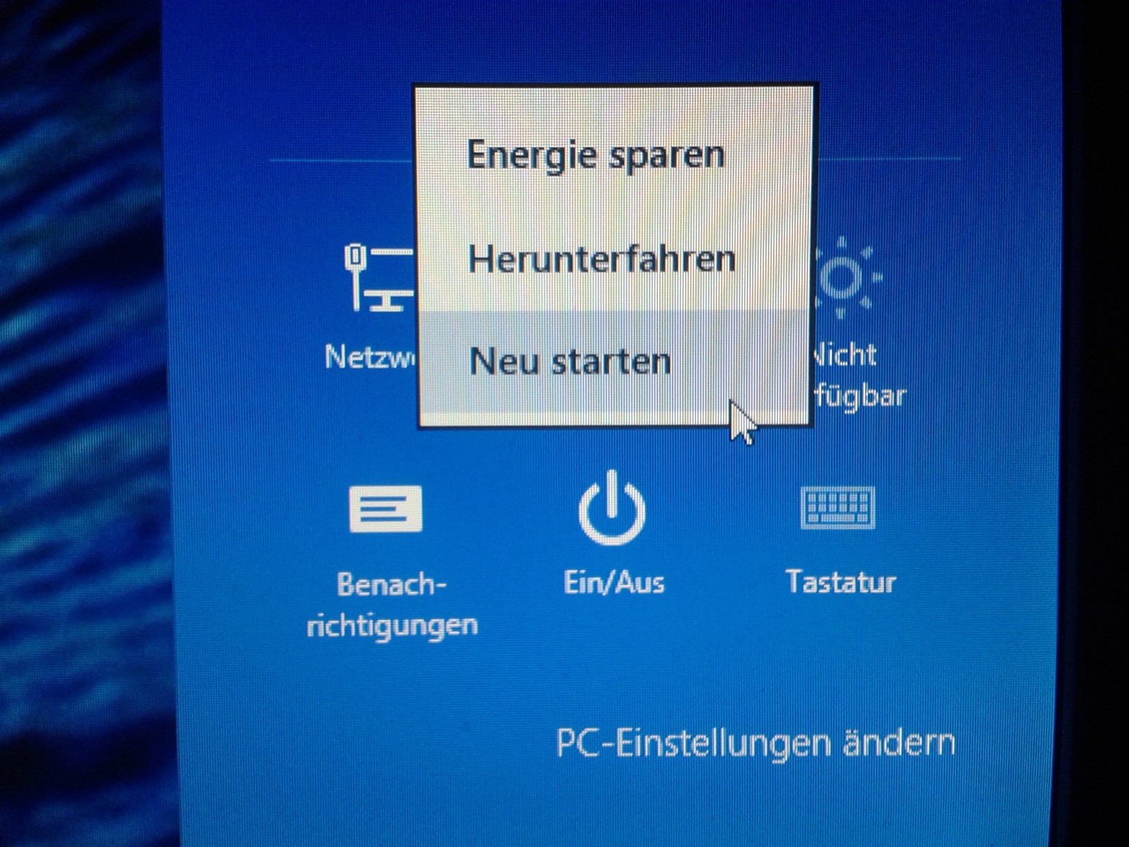

Man(n) drücke die Windows Taste + I
Danach öffnet sich das "Einstellen"-Fenster
Geht auf EIN/AUS
SHIFT-Taste halten und "Neu Starten" klicken (unbedingt die Shift-Taste gedrückt halten)

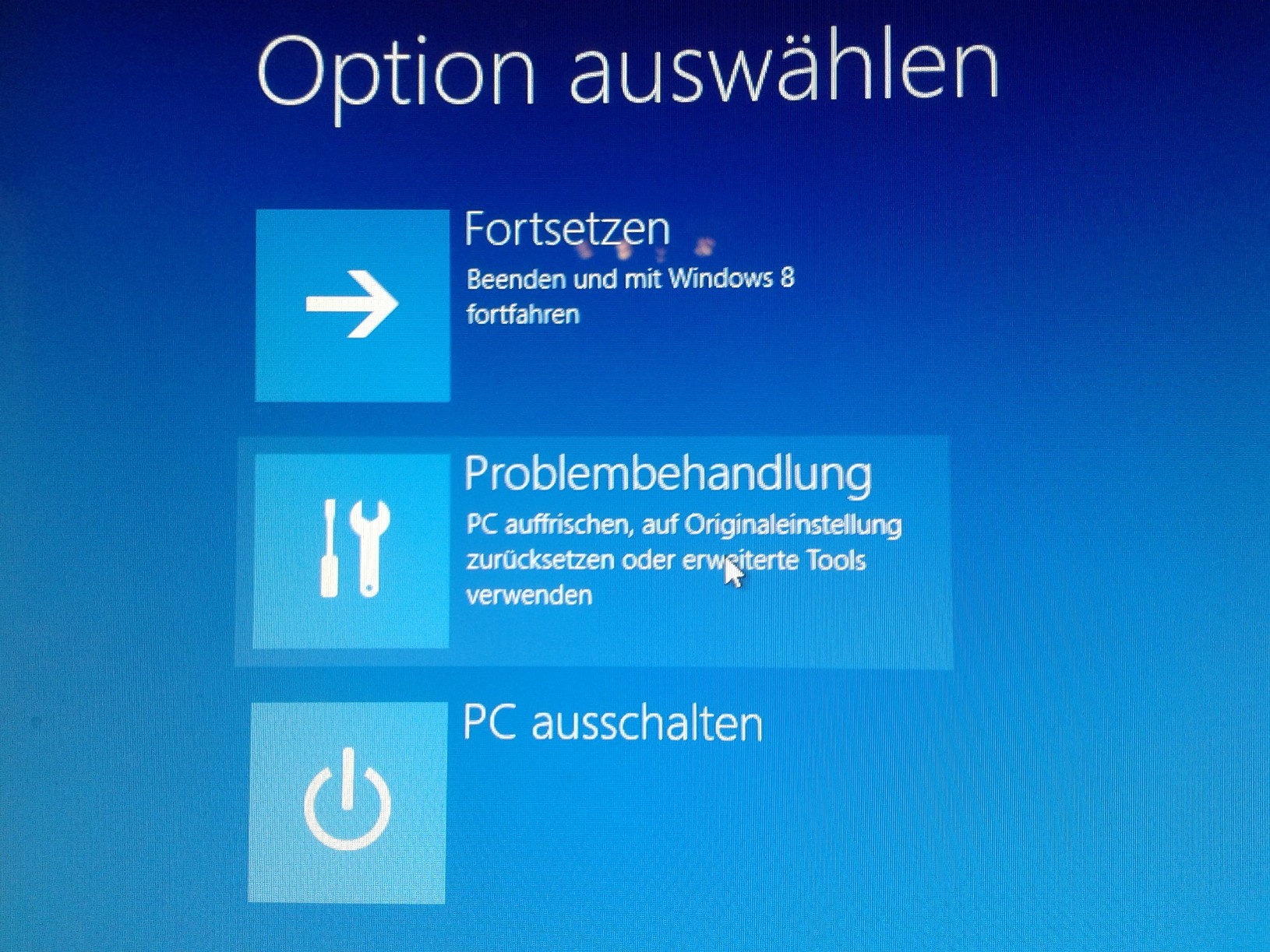

Dann kommt ihr in eine neues Menü ---> Drückt Problembehandlung *IronieAN* (Wie sollte es bei Windows anders sein 8) ) *ironieAUS*

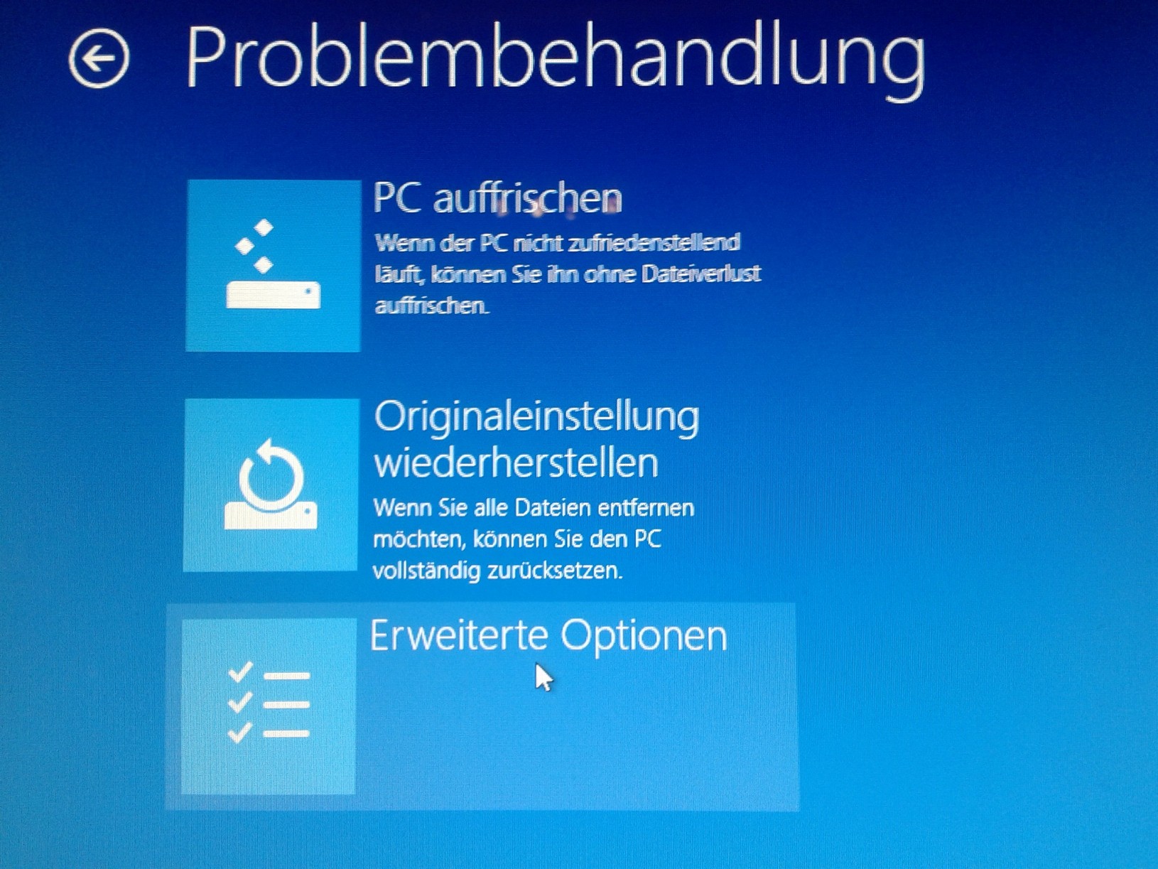

Dann kommt ihr in eine neues Menü ---> Drückt Erweiterte Optionen

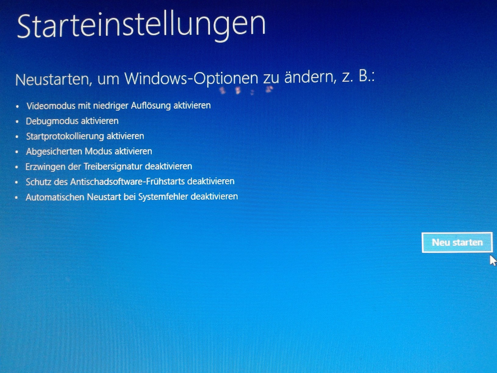

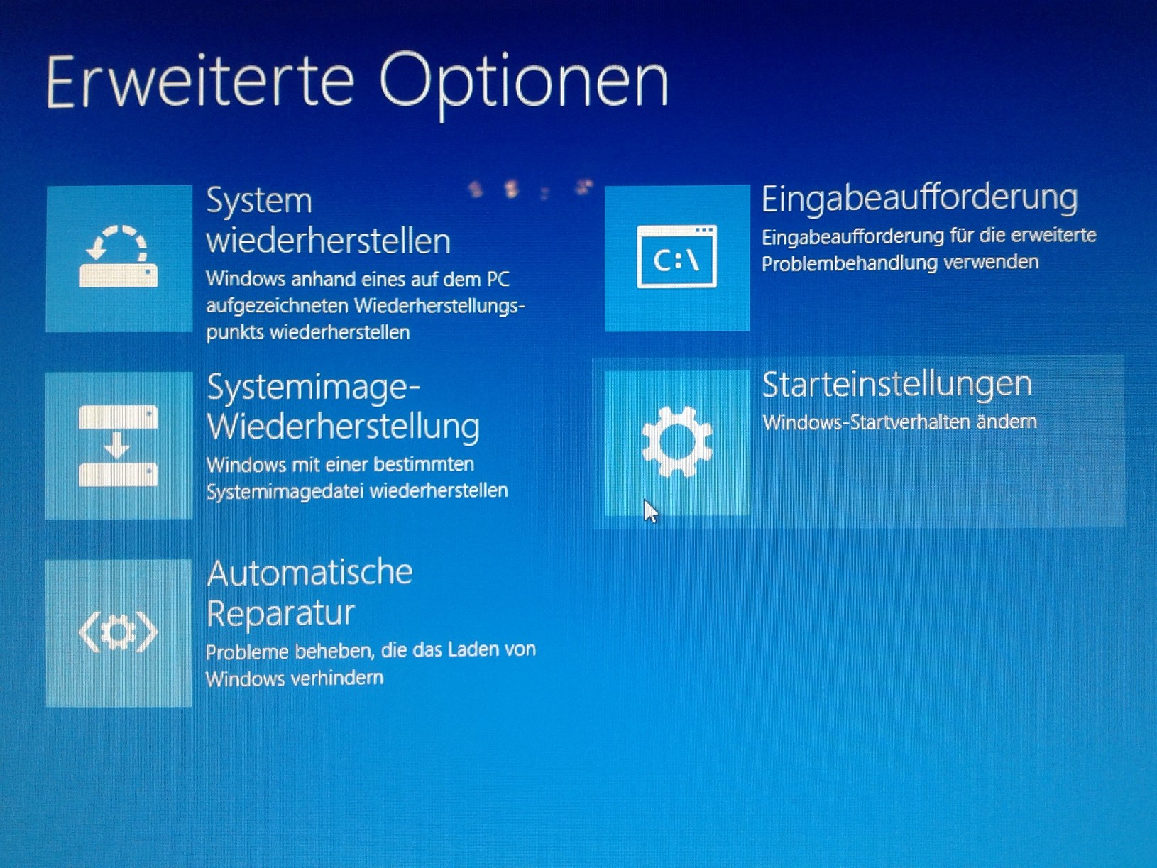

Dann kommt ihr in eine neues Menü ---> Drückt Starteinstellungen
Dann klickt auf Neustarten

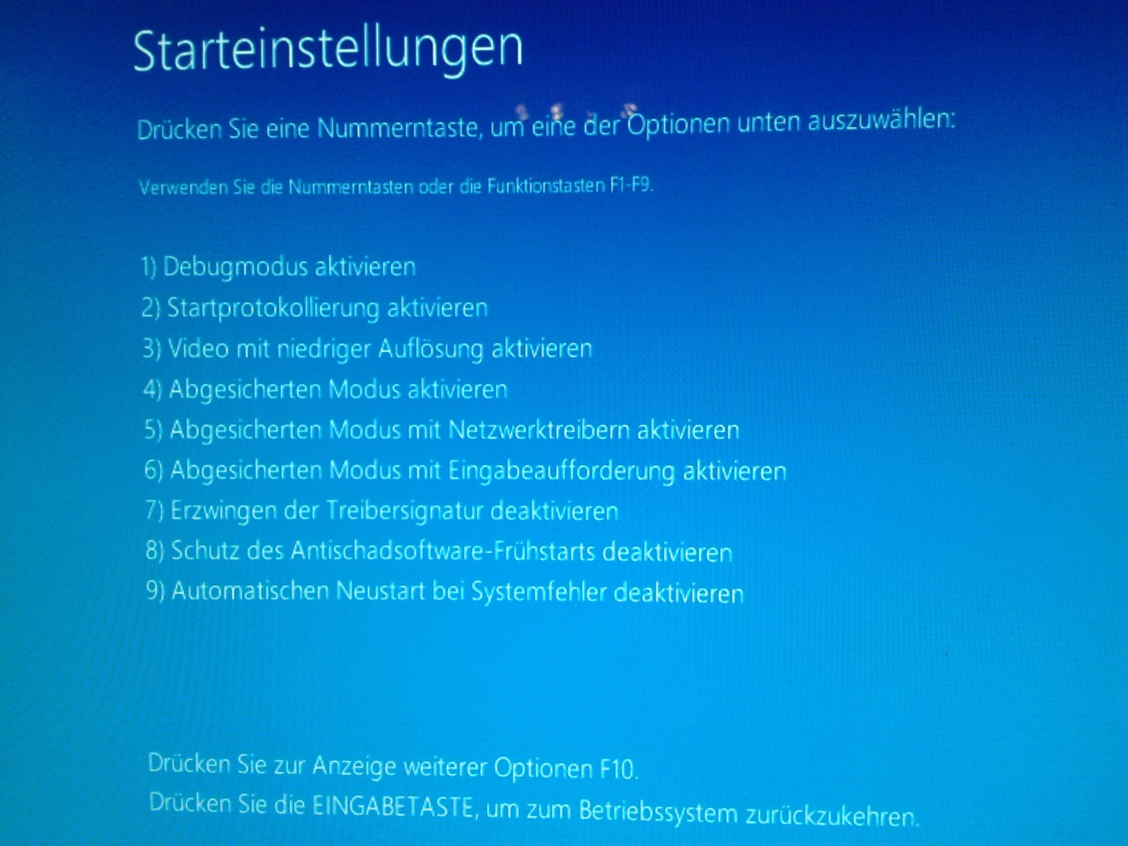

Der PC Startet neu und ihr kommt........ ja....genau.... in ein neues Menü :mrgreen:
Drückt nun hier die Taste 7 (Erzwingen der Treibersignatur deaktivieren.)
Das wars schon... nun könnt ihr den gewünschten Treiber im Gerätemanager suchen und das gewünschte Gerät aktivieren.
