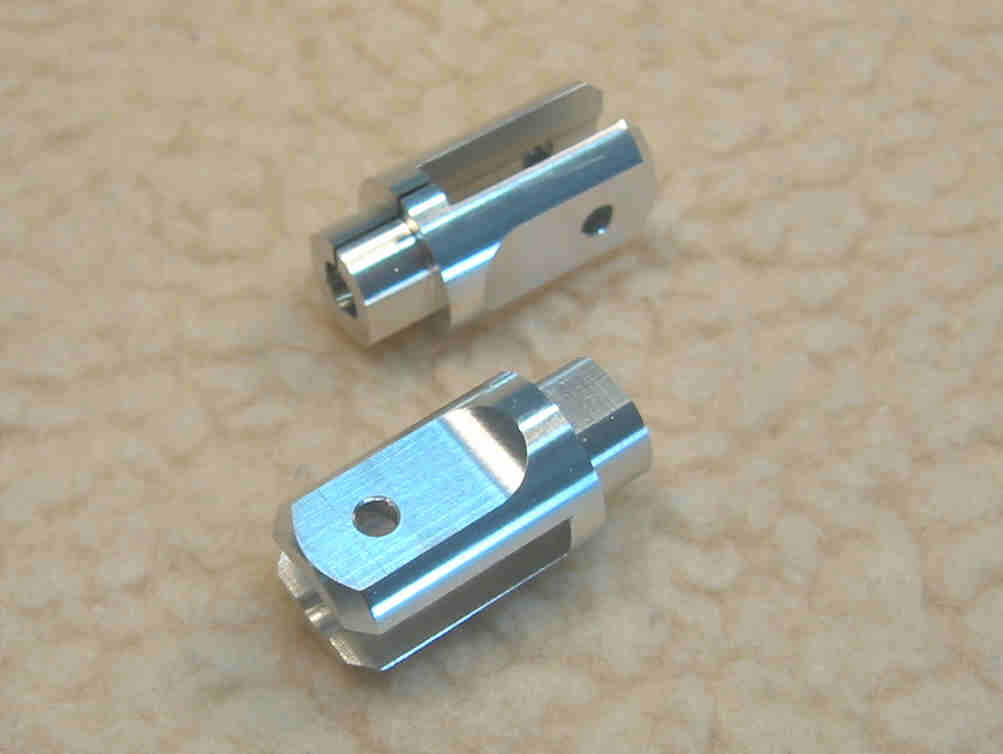

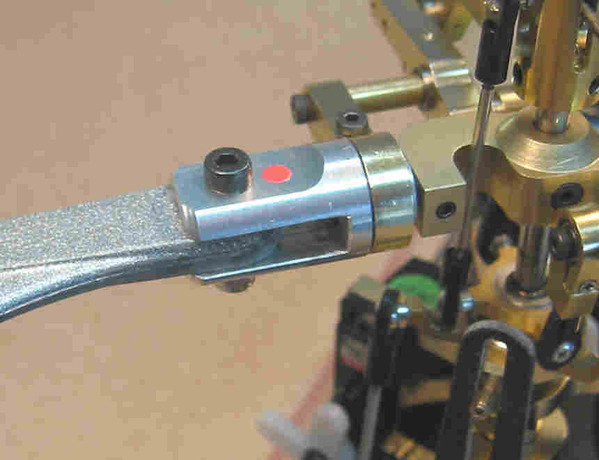

da ich meinen SJM-400 V2 zwischenzeitlich auf Blattschmied Standardblätter umgerüstet habe und bei Helitreffen immer wieder darauf angesprochen wurde, habe ich mich mal um Fertigungsmöglichkeiten meines Blatthalter-Designs umgesehen. Ich habe einen Hersteller gefunden, der mir die Blatthalter aus hochfestem Alu auf CNC-Maschinen fertigen kann. Einige Prototypen habe ich zwischenzeitlich bekommen.

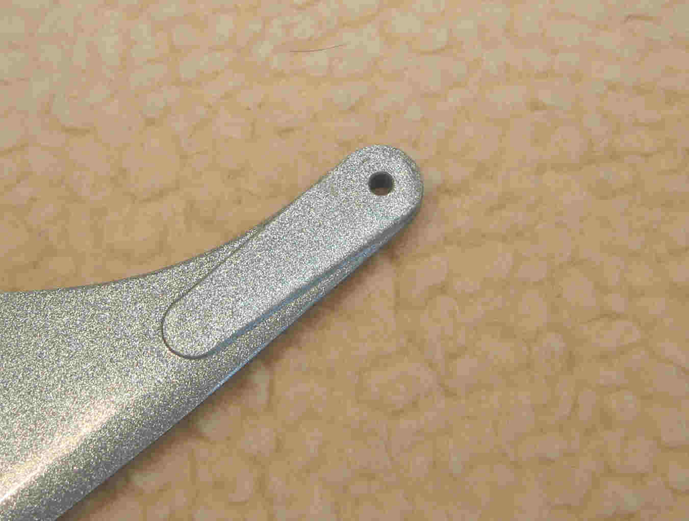

Die Blatthalter sind gegen die Original-SJM-Blatthalter austauschbar. Alle Standardkomponenten wie Kugellager, Blattlagerwelle, Schrauben werden weiterverwendet. Insofern ist der Umbau recht einfach zu bewerkstelligen. Die Blatthalter passen für alle üblichen Blätter der Rex-Größe 275mm oder 305mm. Die maximale Blattwurzeldicke darf 5mm sein. So gesehen sind die Original-Silberlinge weiterverwendbar, wenn man sie auf 3mm aufbohrt. Man benötigt lediglich zwei neue Zylinderkopfschrauben M3x15, zwei Stopmuttern M3 und je nach Hersteller Distanzscheiben. Bei Blattschmied z.B. eine Scheibe mit 0,3mm oder zwei mit je 0,15mm Dicke. Die Blatthalter sind so gestaltet, dass man die Standardblätter auch einklappen kann.
Über einen möglichen Verkaufspreis kann ich noch nichts sagen, da der letzlich von der gefertigten Stückzahl abhängt. Ich schätze, das der Preis für das Paar Blatthalter um 30 Euro, ggf. etwas niedriger sein wird. Wer Interesse hat, schicke mir eine PN. Aus der Prototypfertigung habe ich einige Blatthalter da, die ich abgeben könnte.
