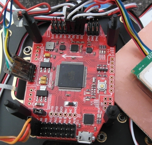

Kurze Frage, sorry wenn es irgendwo hier schon steht oder ich es in den diversen Anleitungen überlesen haben sollte...
ich hab das ominöse HK-MultiwiiPro mit GPS (wurde strikt nach Jared Reabows Anleitungen auch GPS-Aktiviert) und finde leider nicht, WO ich ein PPM-Summensignal anstöpseln kann (verwende MultiWII 2.1 firmware).. ich hab hier einen Jeti Duplex PPM-Summensignalempfänger dafür vorgesehen.
Weiß das jemand auf die Schnelle?

#79 Re: Hilfe MultiWii PRO+ GPS
Hi, A8 links, der oberste Steckplatz.
Dieter
Dieter
- MultiWii pro6.jpg (280.35 KiB) 2428 mal betrachtet

#80 Re: Hilfe MultiWii PRO+ GPS
Danke. So hatte ich das bisher auch gedacht. (Analog zum Nanowii)
Funktioniert nur leider nicht.
Muss ich außer der RC-SUM entkommentierung im der config.h noch was ändern?
Was für Spannungspegel werden vorausgesetzt?

#81 Re: Hilfe MultiWii PRO+ GPS
Probier doch einfach mal eine andere von den 3 möglichen Zeilen - vielleicht geht eine davon?

#82 Re: Hilfe MultiWii PRO+ GPS
Hab ich ausprobiert - leider auch ohne Erfolg.
Irgendwas tut sich zwar (denn nach Entfernung des Kommentars funktioniert das Auslesen der einzelnen Kanäle von einem für testzwecke angeschlossenen "normalen" Empfänger nicht mehr), aber alle Kanäle stehen fest bei 1500µs

#86 Re: Hilfe MultiWii PRO+ GPS
@acanthurus
Jeti SAT an Linke Schnittstelle neben dem GPS, GND Minus rann, TX frei lassen, RX Signal Orange und 5V Plus
Das in der Config: #define SERIAL_SUM_PPM PITCH,YAW,THROTTLE,ROLL,AUX1,AUX2,AUX3,AUX4 //For Graupner/Spektrum
fertig
