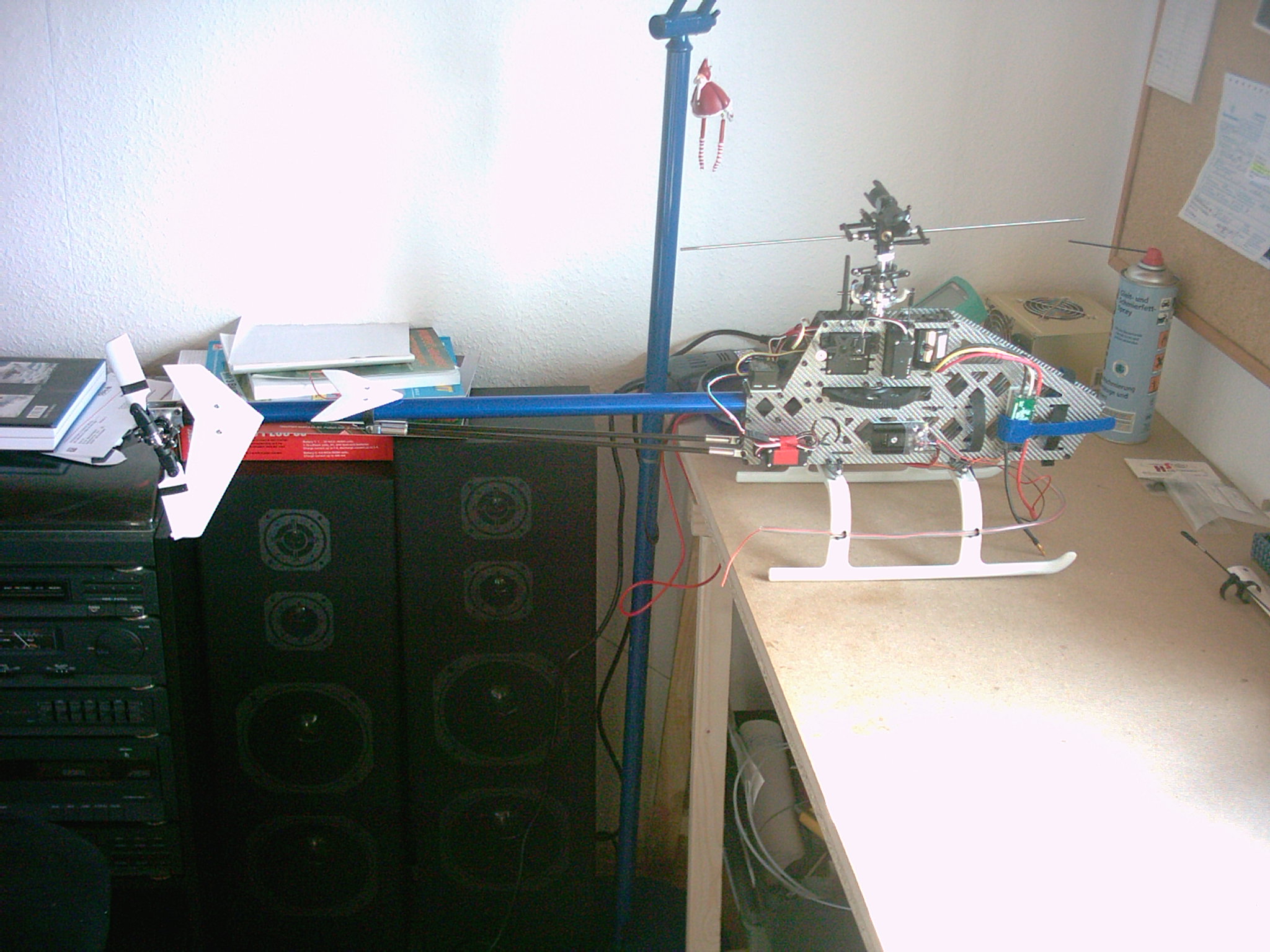

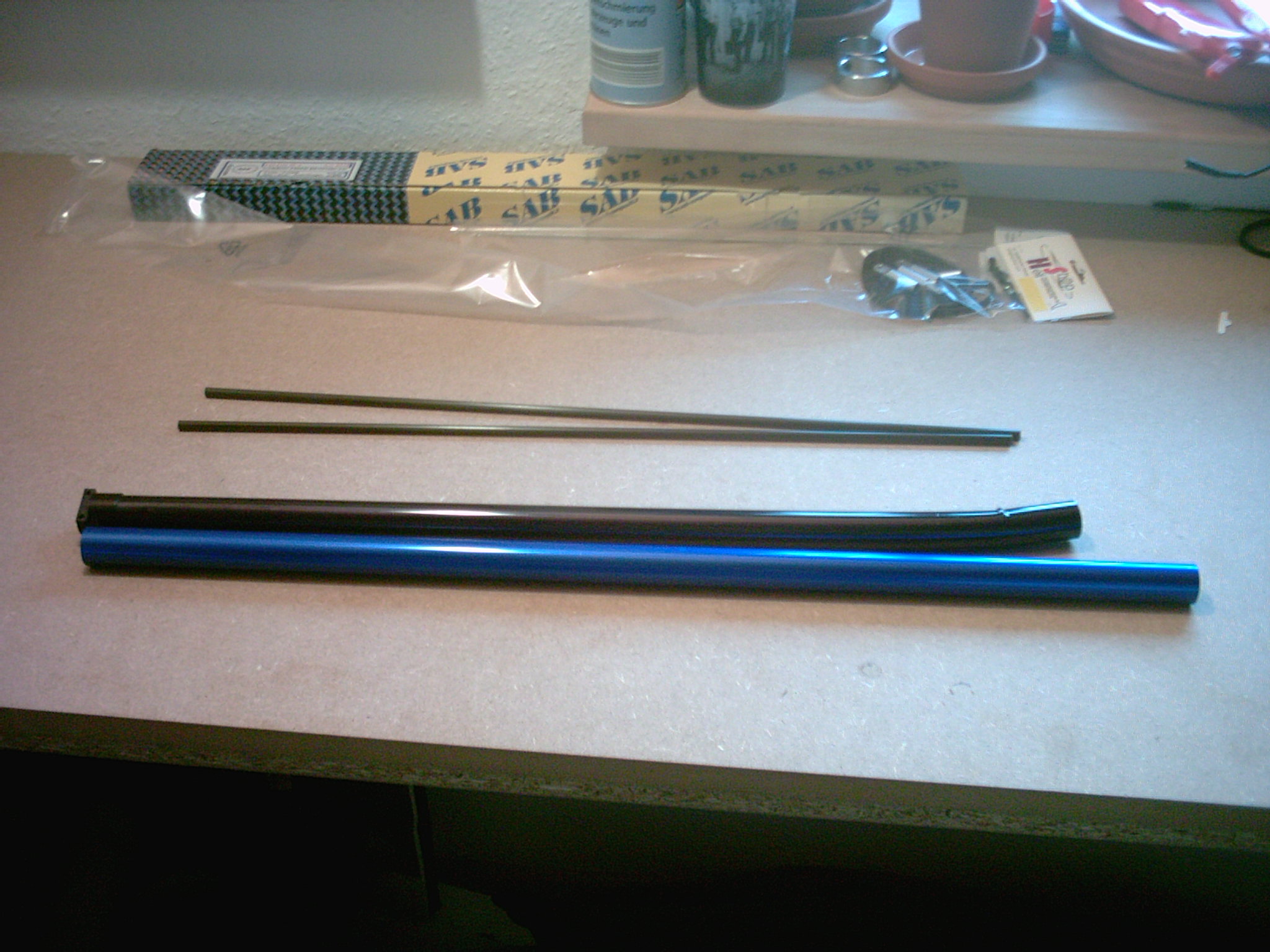

So hab nun endlich mal die Zeit gefunden ein paar Photos von dem Long Tail Kit zu posten.
Er besteht aus folgenden Teilen:
Heckrohr
Riemen
Carbonrohrx2
Leitwerkshalter
Zu haben für 49 Euronen. Dazu kommen noch 530-SABblätter mit Doppel-S-Schlag und ein um ein Zahn kleineres Motorritzel(hätt ich das bloß nicht vergessen mitzubestellen, dann könnt ich nu draußen fliegen statt am Rechner zu sitzen :roll: ).
Detr Einbau ging erwartungsgemäß zügig. Es mussten nur die beiden Carbonrohre gekürzt und die Alumuffen verklebt werden. Alles dranschrauben und fettisch.
Laut Aussage von Fa. Maurer soll die Flugzeit damit deutlich steigen bin mal gespannt. (morgen soll endlich mein Ritzel und die restlichen Kleinteile kommen :lol: )
Soviel also erstmal zu dieser "Kampfwertsteigerung".
P.S.: Leute es wird Frühling :!:
hier mal die wesentlichen Teile(und mein umgestalltetes Originalrohr zum Vergleich)
long tail kit.JPG (438.3 KiB) 2950 mal betrachtet

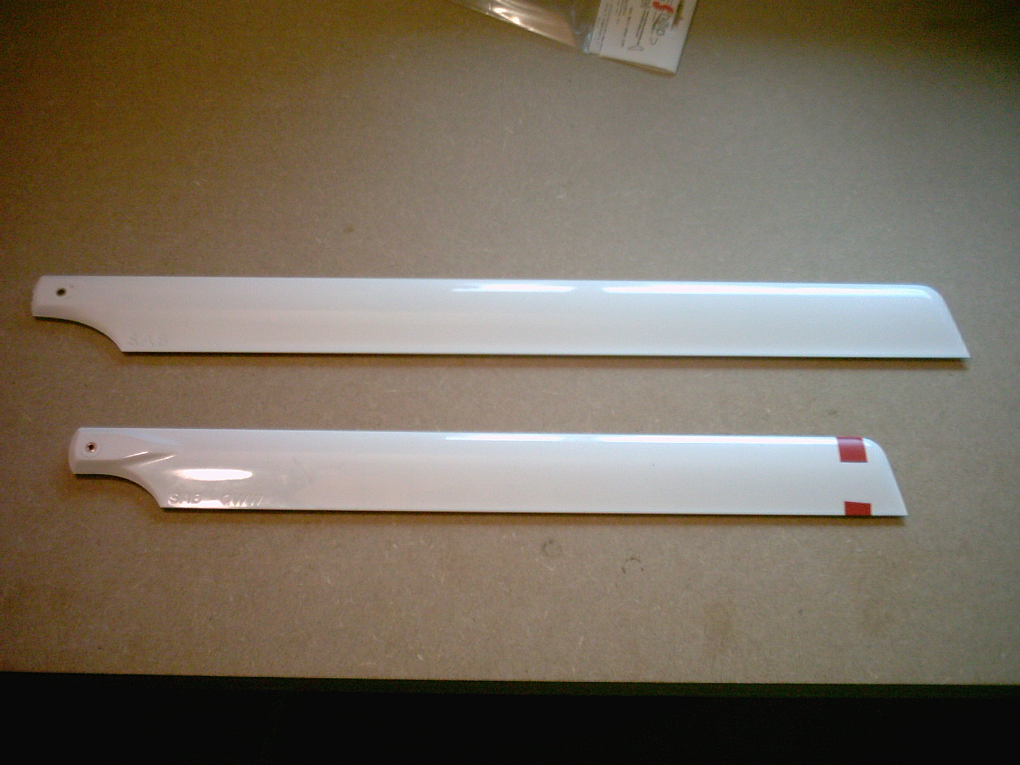

530 vs. 440
530 vs. 440
SAB 530.JPG (408.09 KiB) 2919 mal betrachtet
herrlisch dieses Blöh
