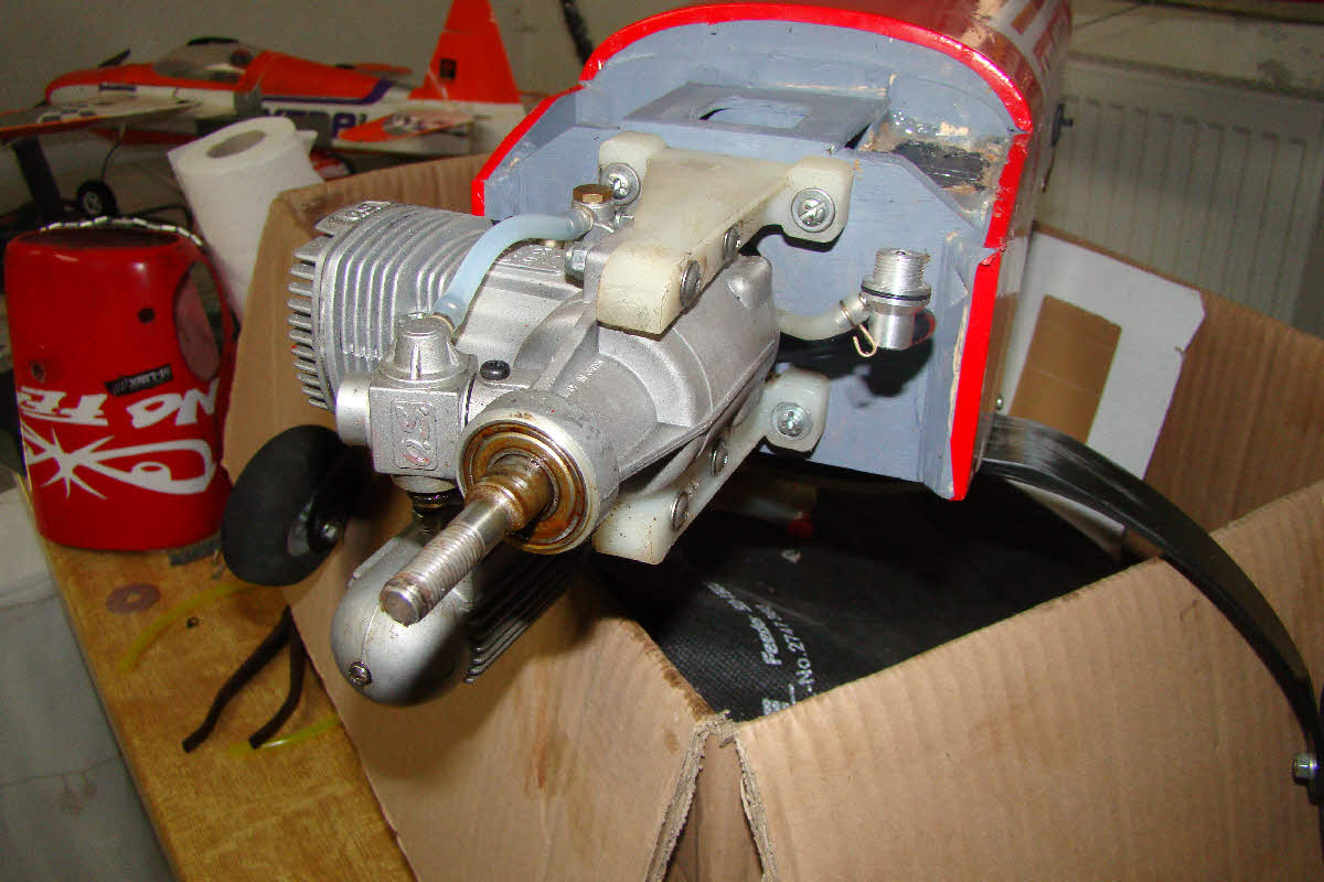

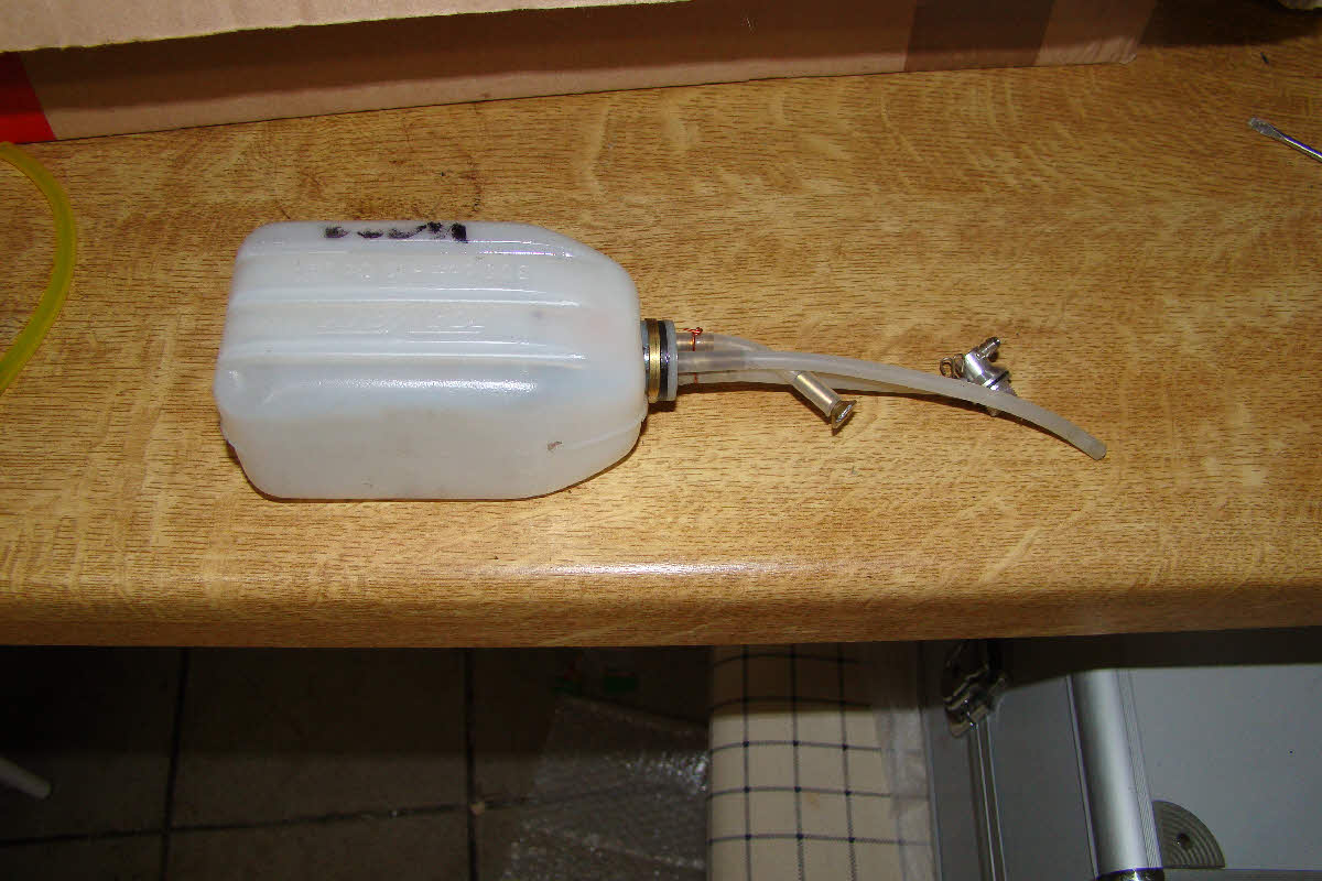

Meine Graupner Neuerwerbung probiere ich morgen auch nochmals, der Motor scheint schon sehr viel gelaufen zu sein, aber die Kompression ist gut.
Die Leitungen waren sehr undicht beim Tank, habe da mit Draht etwas nachgeholfen. Das sind sehr dünne Anschlüsse und Schläuche und meine 3,2mm waren dafür zu dick, nur zwischen Tankventil und Motor konnte ich eine neue Leitung setzten.
Habe die ausgefransten Enden der Silikonschläuch soweit Möglich abgeschnitten.
Für die Ultimate mache ich dann einen neuen Thread auf sobald Sie hier ist, Sie wurde heute an mich versendet. :bounce:
Hier mal Bilder von der total versifften Motorhaube innen, Motor und Tank.
Sepp

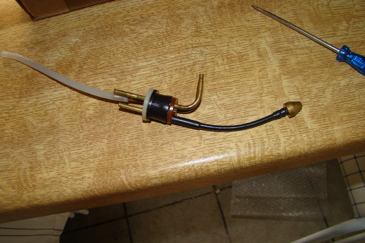

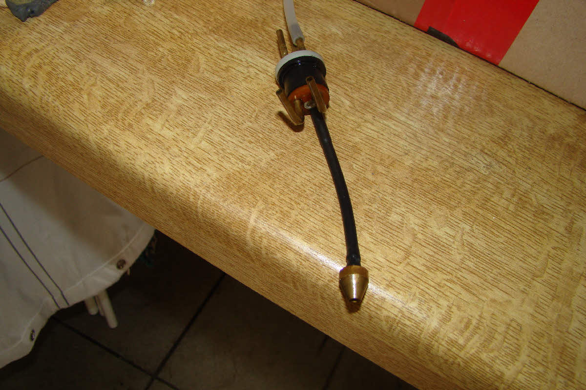

Beitrag von echo.zulu »
Moin Sepp.
Ich hoffe mal, dass Du den Schlauch am Tankpendel ersetzt hast. Diese schwarzen Schläuche verhärten mit der Zeit und der Absteller ist vorprogrammiert, weil das Pendel eben nicht mehr pendelt. Da muss auf jeden Fall ein Silikonschlauch verwendet werden.

Ne habe ich leider lassen müssen weil ich keinen so dünnen Schlauch hatte. ich muss mal so einen besorgen und dann alles erneuern.
Aber er ist noch schön Leichtgängig, und nun auch Dick weil ich das Rohr ca. 1cm weiter rein geschoben habe. Vorher war der auch innen Undicht.

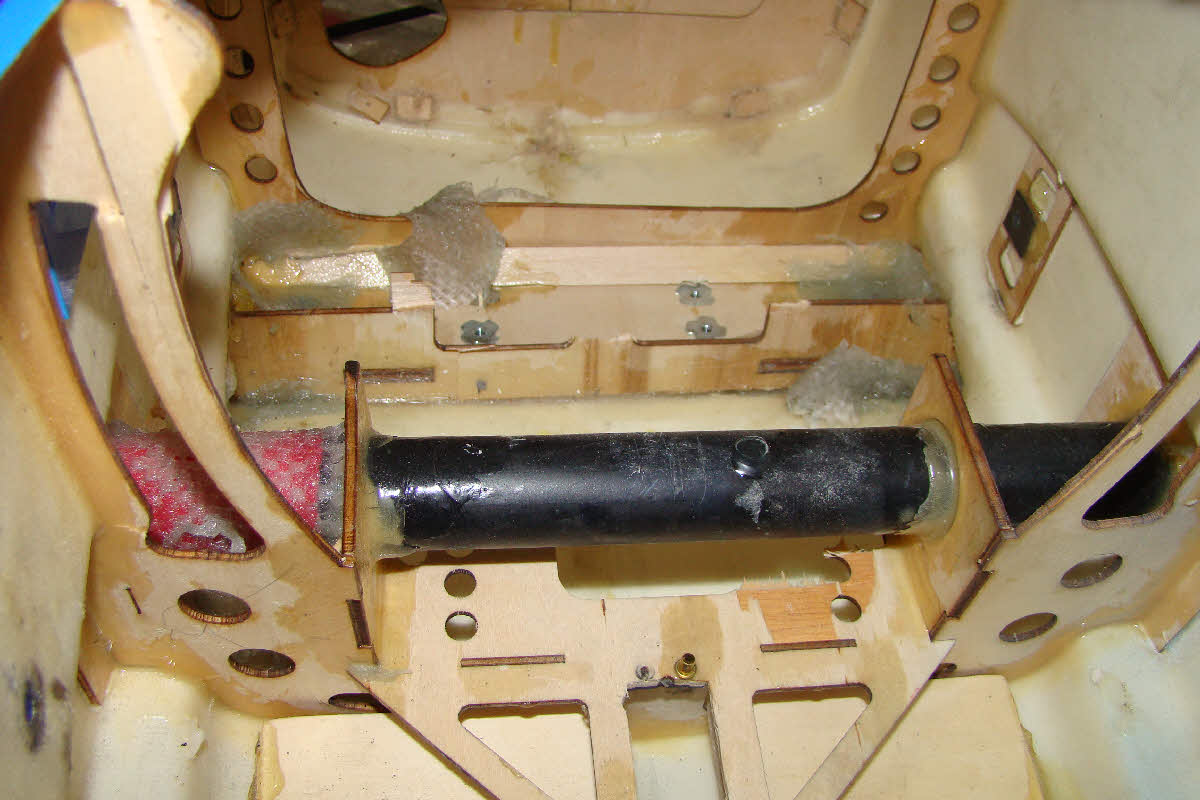

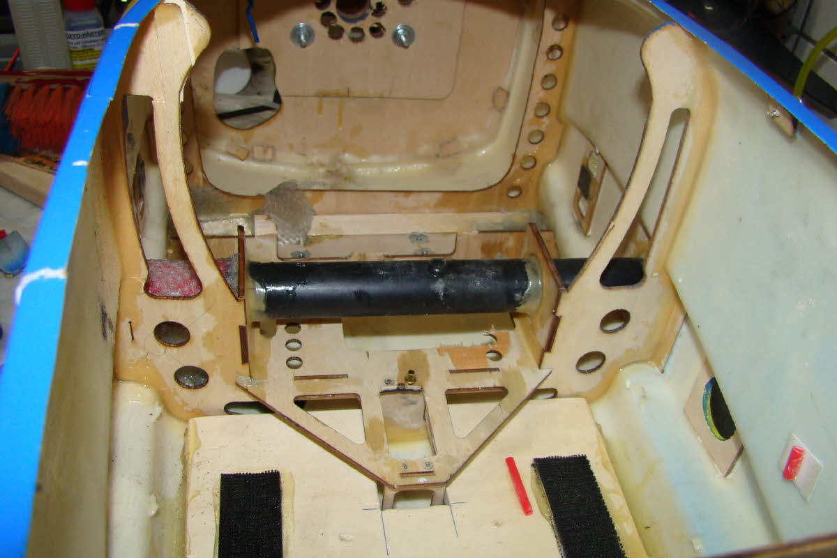

Heute habe ich nun die CMP Extra330L ausgeschlachtet. Dabei habe ich dann bemerkt warum Sie kaum mehr über Höhe zu steuern wear, das Höhenleitwerk ließ sich ohne Kraftaufwand mehrere cm verbiegen, das Streckungsrohr war im Rumpf abgebrochen und der Rumpf selber ist nicht steif genug.
Meine Reaprierten Stellen hatten alle den Crash Schadenfrei ausgehalten, lediglich die Fläche war an neuen Stellen abgerissen weil die ganze Kiste mit Schwung auf die Fläche gefallen war.
Jetzt ist Sie übrigens annehmbar leicht, alleine die Tankhalterung dürfte über 300 Gramm wiegen, diese habe ich entfernt.
Sepp
