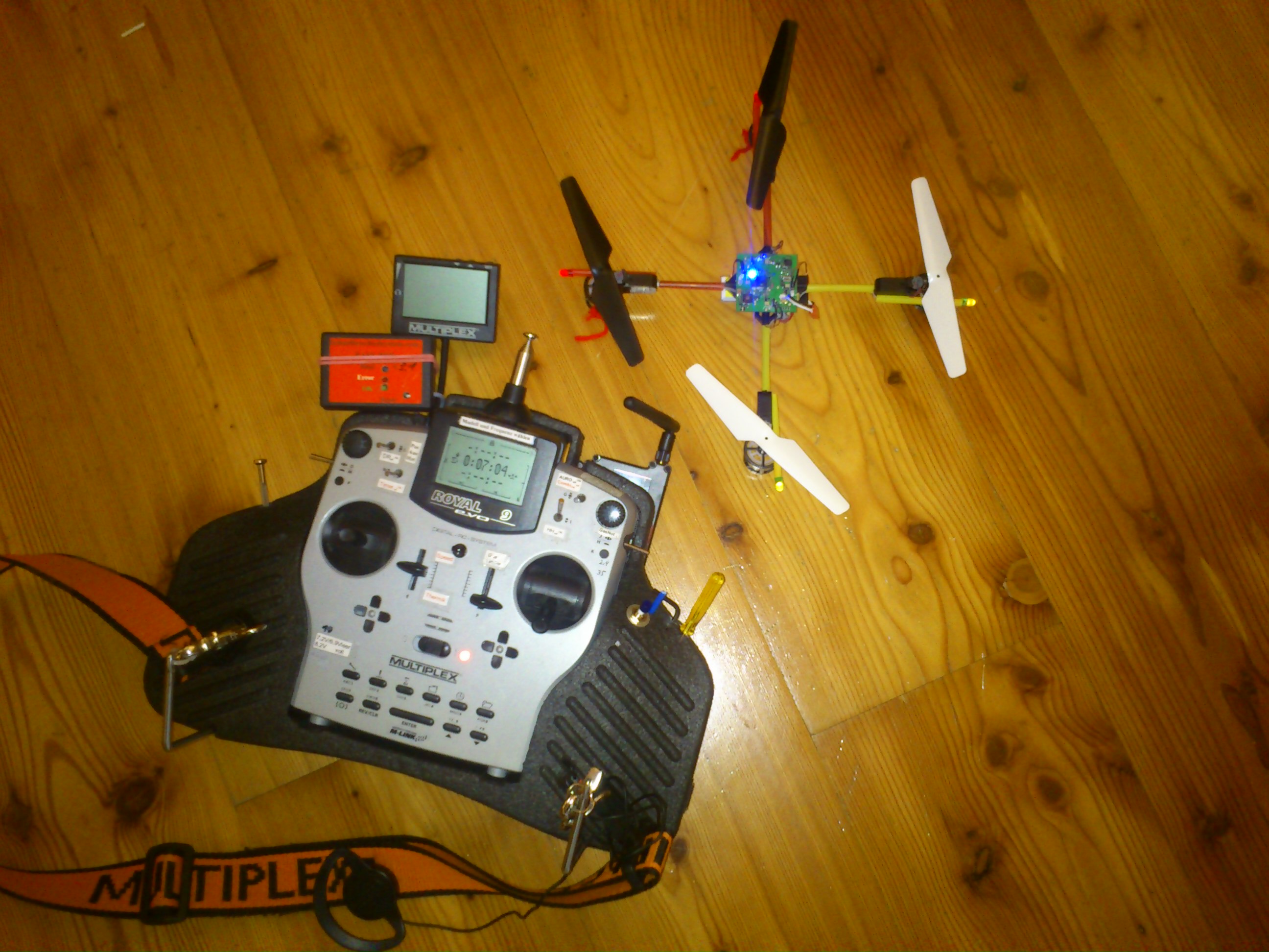

Provisorisch montiert (und mit Handy aufgenommen) sieht das ganze nun so aus (ja, auch Evos können im Laufe der Jahre wachsen, sie machen eben eine Evolution durch, dazu gehört auch ein im Pult montiertes V Speak für die Segler) :!:

Folgendes Setup führte bei mir zum Erfolg:
Neues Modell anlegen
Vorlage: Heli mechanisch
Geberzuordnung: Pitch auf den Gasknüppel zuordnen
Servos alle uni
Servozuordnung:
1 Roll
2 Nick
3 Gas (gesteuert über Pitch durch Gaskurve)
4 Heck
Ich habe zur Zeit für alles 3 Punkt Kurven, aber eine individuelle Anpassung ist natürlich bei der Evo, auch durch Flugphasen, gegeben.
Zuvor rieten die meisten Forenbeiträge und Freunde (auch MPX und Horizonhobby) eine Flächenflieger als Vorlage zu wählen. Das führte nicht zum Erfolg :!: :!: :!:
