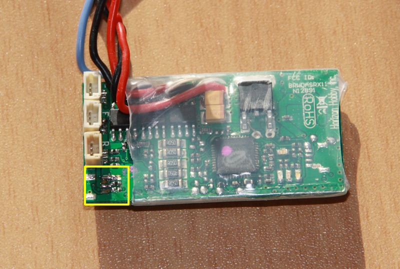

mein Kollege hat beim herausziehen des Kabels den Stecker herausgerissen. Jetzt wollte ich das löten und habe gesehen, dass hier ein Bauteil (Widerstand oder Kondensator) fehlt.
Kann mir jemand sagen, was das für Bauteile (direkt am Steckereingang - gelbe Markierung) sind?
Vielen Dank,
Werner
Vielen Dank,
Werner

#2 Re: Hauptplatine Blade 130X
Hallo Werner
habe zwar keine 130X, aber da es sich bei dem Stecker-Ausgang ja um einen Servo-Ausgang handelt, müssten alle Ausgänge eigentlich mit identischen Bauteilen beschaltet sein. Also würde ich mal an den Nachbar-Steckern schauen. Korrigiere mich jemand wenn ich irre!
Andre
Andre

Wenn die Bauteile noch an beiden Anschlüssen mit anderen Bauteilen verbunden sind, wirst du vermutlich falsche Werte rausbekommen.wm13 hat geschrieben:werde mal messen.
Schau mal mit einer Lupe ob du lesen kannst was da drauf steht.
Oder haben die Bauteile ein "offenes Ende" das nicht angeschlossen ist, sofern die Stecker abgezogen sind? Dann wird's mit Messen auch gehen...
Daniel

#5 Re: Hauptplatine Blade 130X
Danke für die Tipps,
das ist ein Spannungsteiler mit 1kOhm und 10kOhm.
Werner
Werner

#7 Re: Hauptplatine Blade 130X
nein, ich bestelle nicht, da ich solche SMD-Widerstände noch zu Hause hatte.
Allerdings konnte ich die Platine nicht mehr retten ...
