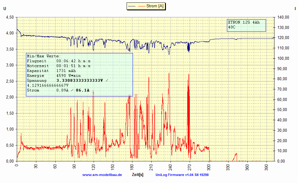

ich lade mal mein LiPo-Watch - Diagramm von heute hoch.
SLS XTRON 40C 4Ah 12S - ca. vor einem Monat gekauft, heute 6. Flug mit dem Akku. Es war kalt, vielleicht mag er das ja nicht so (könnt ich nachvollziehen, pua, schattig heut).
Strom habe ich bei diesem Flug nicht gemessen; ich häng aber gleich noch ein UniLog-Diagram vom letzten Mal an. Da war der max. Puls 90A.
Wenn's jemanden interessiert, kann ich ja immer mal wieder ein LiPo-Watch-Diagramm von diesem XTRON-Akku anhängen; schön wäre natürlich noch eine parallele Strommessung.

und hier der 5.Flug (Gesamtspannung/12 dargestellt).
Bin gespannt, wie sich der Akku weiterentwickelt.

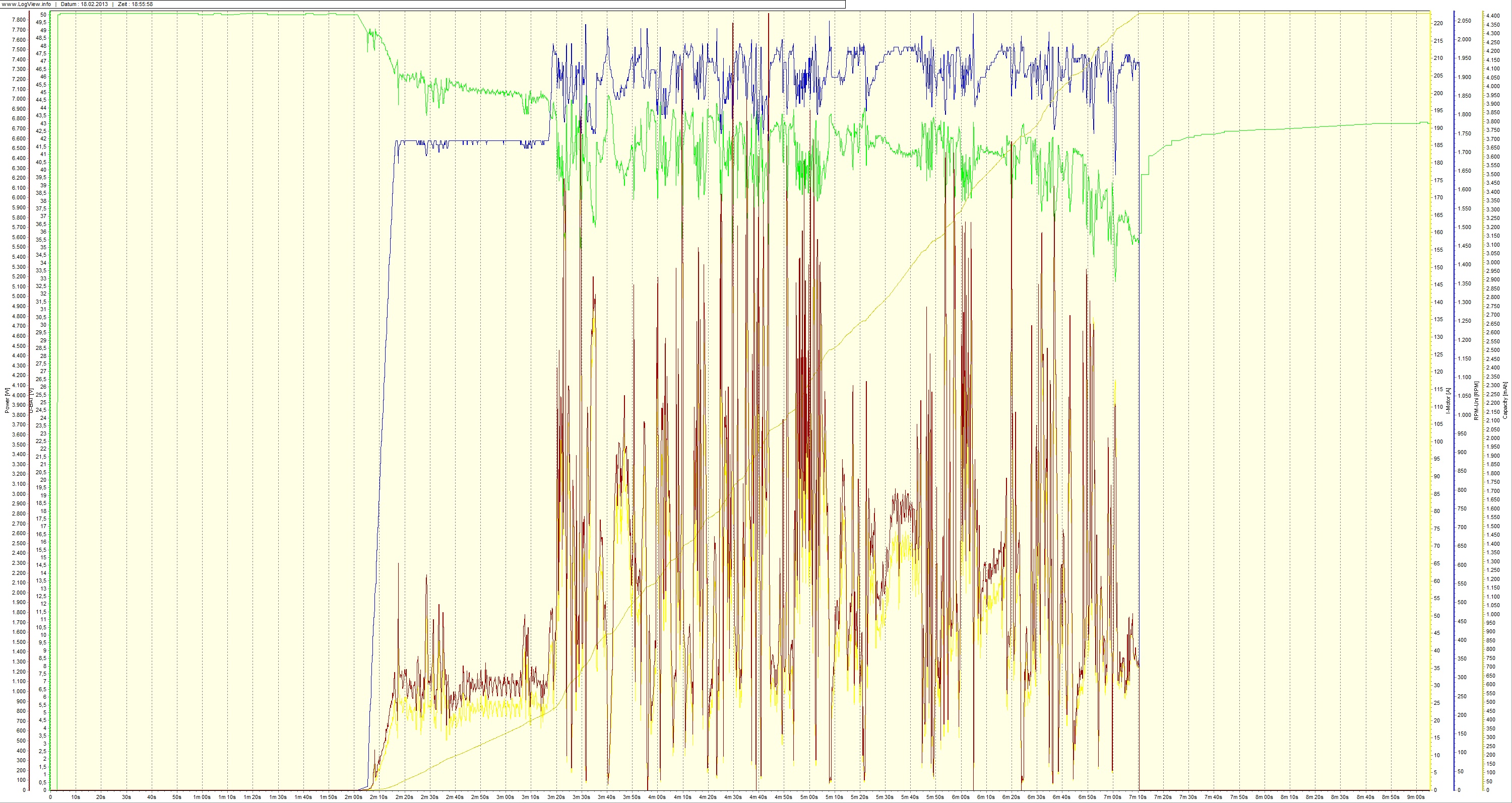

So, hier mal zwei Logs von gestern. Wurden im Goblin 700 mit Scorpion 4525-520 am Helijive bewegt. Der erste Log ist von 5000er 40C X-Trons mit relativ schnellen Flugpassagen und der zweite von 4500er 30C EPs mit Tic Tocs und allem Drum und Dran. Die EPs haben 25 Flüge runter, die X-Trons 5. Bisher gefallen mir die X-Trons besser kosten aber knapp 50€ mehr als 12S-Pack
Hoffe man kann was erkennen

Ich nehm mal was, was ich sehen kann: 38,5V (=3,2V/C) bei 6,5kW ergo => 170A .
Das ganze bei ca. 80% Entladetiefe.
Äm. Nochmal Respekt, Du gehst ja ganz nett ran.

Die EPs leben noch... Hab leider den Timer nicht gehört und so ne Minute überzogen
Wie die fast 9kW da hin kommen, weiß ich ehrlich gesagt nicht
Beim Raptor hatte ich letzten Sommer nen Log mit 45C 4500er Zippys von 12,15kW

auf den Logs ist das grüne die Spannung des Akkus und das rote bzw gelbe die Power bzw die Ströme.
Man kann erkennen, dass bei dem oberen (X-Tron) Log die Spannung weniger einbricht, auch bei höheren Peaks als beim 2. Log (EPs). Eigentlich sollte man natürlich "gleich große" Akkus miteinander vergleichen. Gleich gelabelte C-Raten und Kapazitäten meine ich damit um den perfekten vergleich zu haben.
Zudem kann ich dabei jetzt feststellen, dass sich die 40C X-Trons besser für den Goblin eignen als die 30C EPs, welche ich für den Logo weiterverwenden werde.
Wenn noch was unklar ist, raus damit. Irgendwer wird sicherlich helfen können

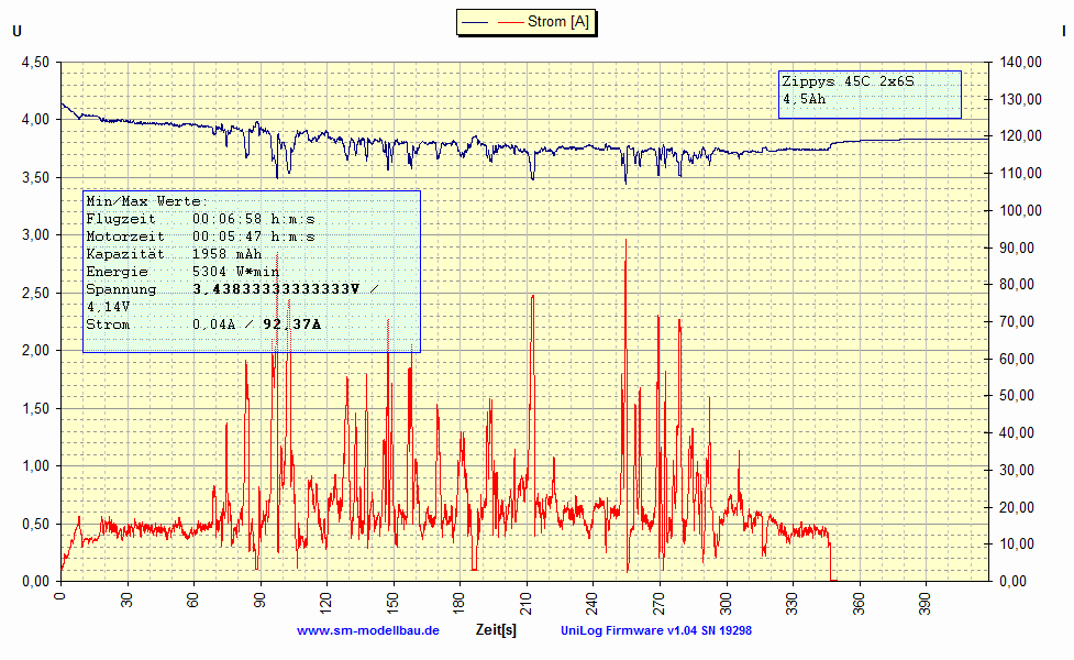

Überraschung: Die Zippys erscheinen mir i.M. besser! Komme aus dem Staunen gar nicht mehr raus. Will das auch gar nicht verallgemeinern, ich zeige jetzt mal nur die heutigen Logs von den Zippys (3.Flug) und dem XTRON (8.Flug).
Die beiden Peaks entsprechen jeweils ungefäht 21C Last.
Ich habe übrigens Schwierigkeiten, höhere Ströme zu generiern. Selbst bei 1800rpm und den wildesten TicTocs schaffe ich keine 100A.
