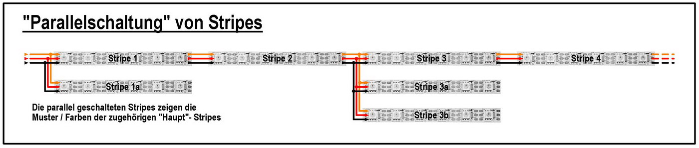

#83 Re: LED-Steuerung MWCLightRGB
Beitrag von VoBo »
anbei mal eine "bildliche" Erläuterung, wie das parallelschalten der Stripes funktioniert:
parallelschaltung von Stripes
MWCLightRGB - parallelschaltung von Stripes.jpg (80.32 KiB) 1515 mal betrachtet
Volker

r0sewhite
Beiträge: 1757
Wohnort: Augsburg
#85 Re: LED-Steuerung MWCLightRGB
Beitrag von r0sewhite »
Also Volker, ich hab ja leise Zweifel, dass bei Deinem Beispiel 2 die Ausleger 1a bis 4a ohne Spannung laufen. :)
Tilman

VoBo
Beiträge: 334
Registriert: 09.09.2008 09:23:30
Wohnort: 49757 Werlte
#86 Re: LED-Steuerung MWCLightRGB
Beitrag von VoBo »
.... mist ..... erwischt :oops: :oops: :oops: :oops: :oops:
ist schon korrigiert !
(wollte nur mal testen, ob es jemand merkt :mrgreen: :oops: )
