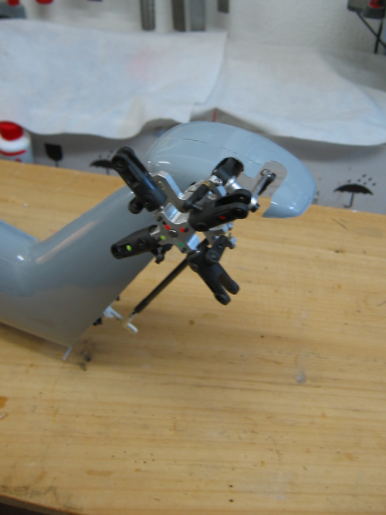

#16 Re: Spirit L16 -> S-58, Rumpf und Montage

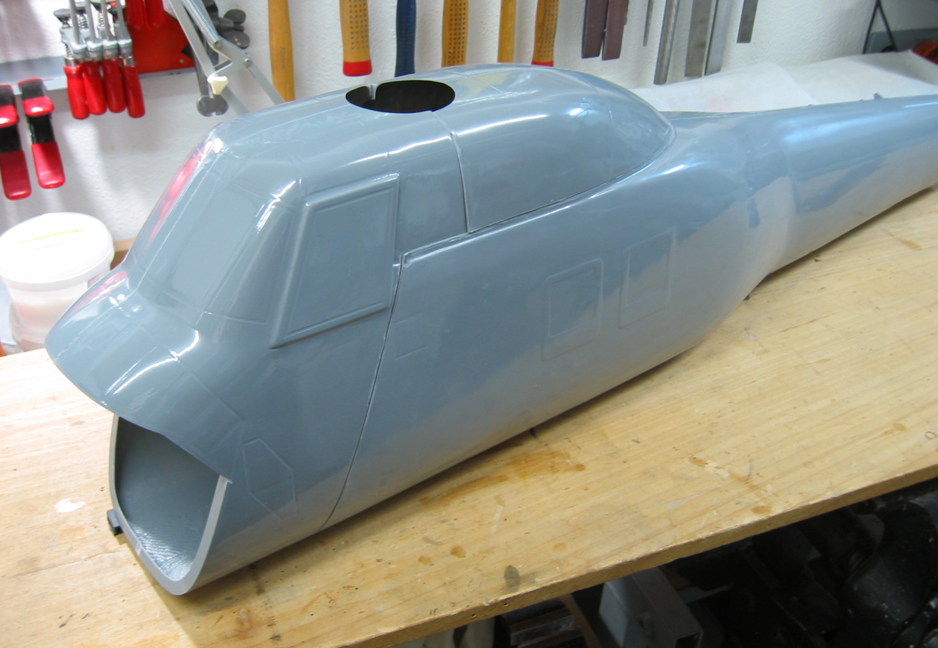

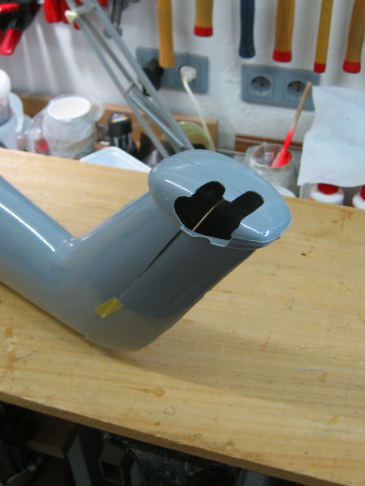

vor dem Einbau der Mechanik mussten zunächst Durchbrüche für die Hauptrotorwelle und das Heckgetriebe angefertigt werden.
Gruß Dieter
Gruß Dieter

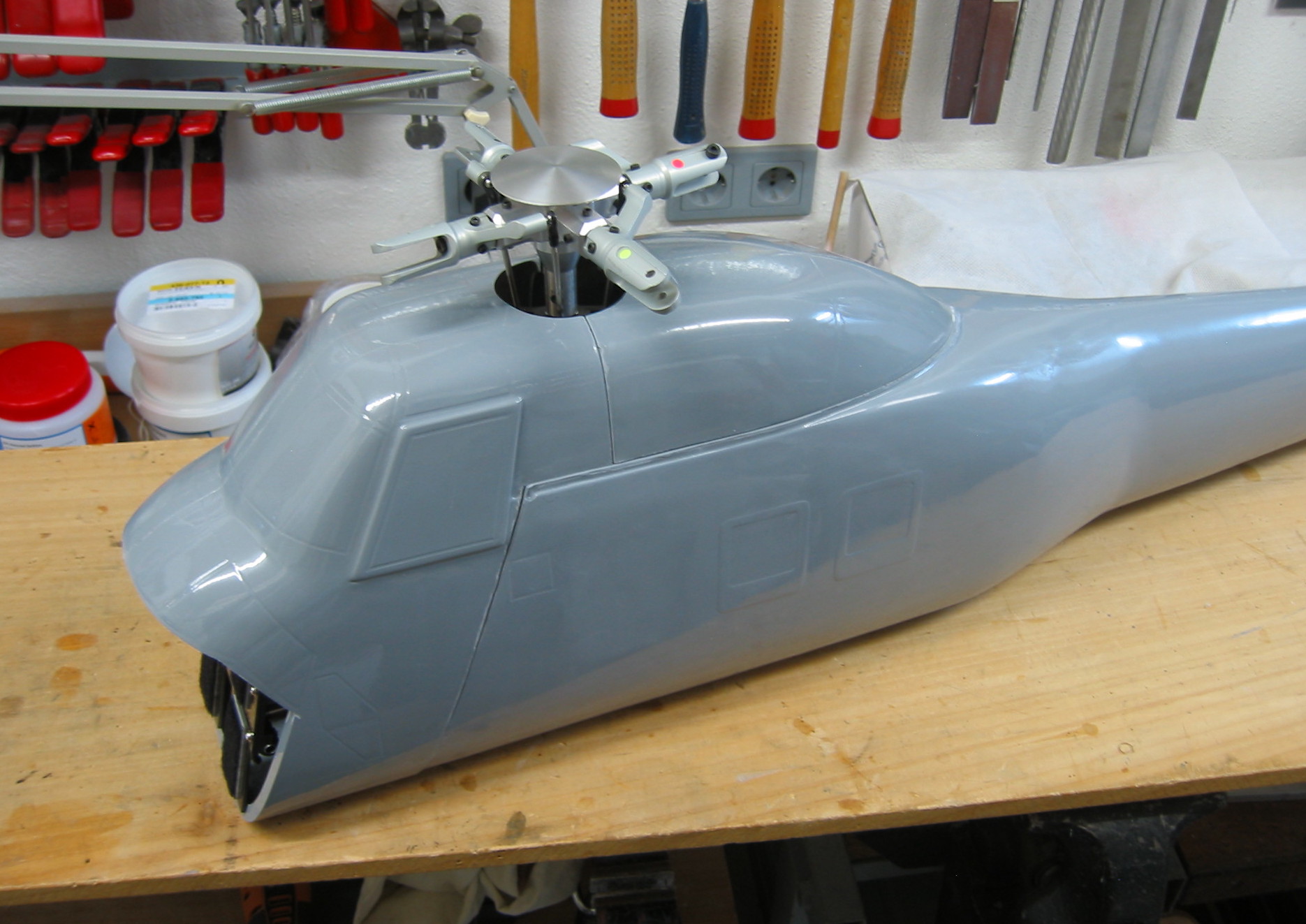

#17 Re: Spirit L16 -> S-58, Rumpf und Montage

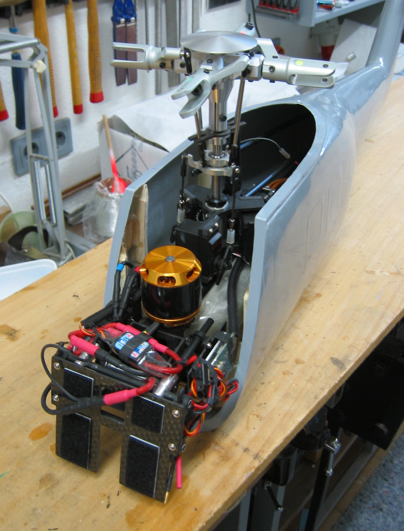

so vorbereitet konnte eine erste Anprobe der Mechanik erfolgen. Sieht schon mal gut aus.
Man erahnt, dass das mal eine S-58 werden soll.

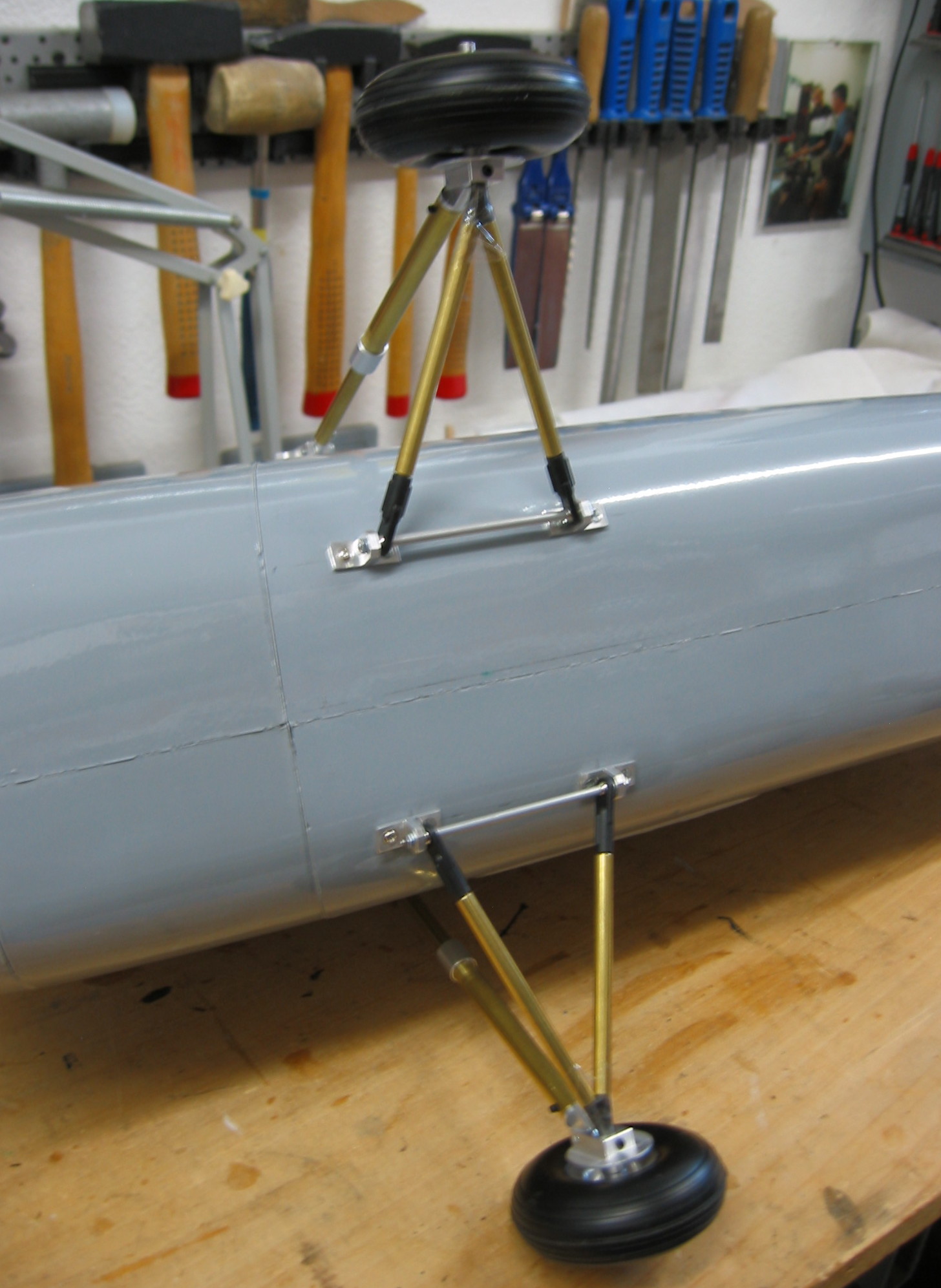

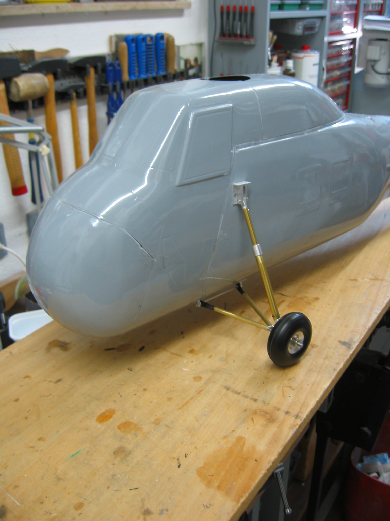

heute hat der Rumpf sein Fahrwerk bekommen. Vorher mussten noch ein paar Halter und Flansche gefräst werden. Aber seht selbst.
Das Fahrwerk ist für die erste Anprobe zunächst mit ein paar Holzschrauben an den Rumpf geschraubt worden. Ordentlich verschraubt wird, bevor die Mechanik ihren endgültigen Platz bekommt.
Das Hauptfahrwerk ist gefedert - auf Bild 2 und 3 kann man den Unterschied der Endstellungen in etwa erkennen.
Gruß Dieter

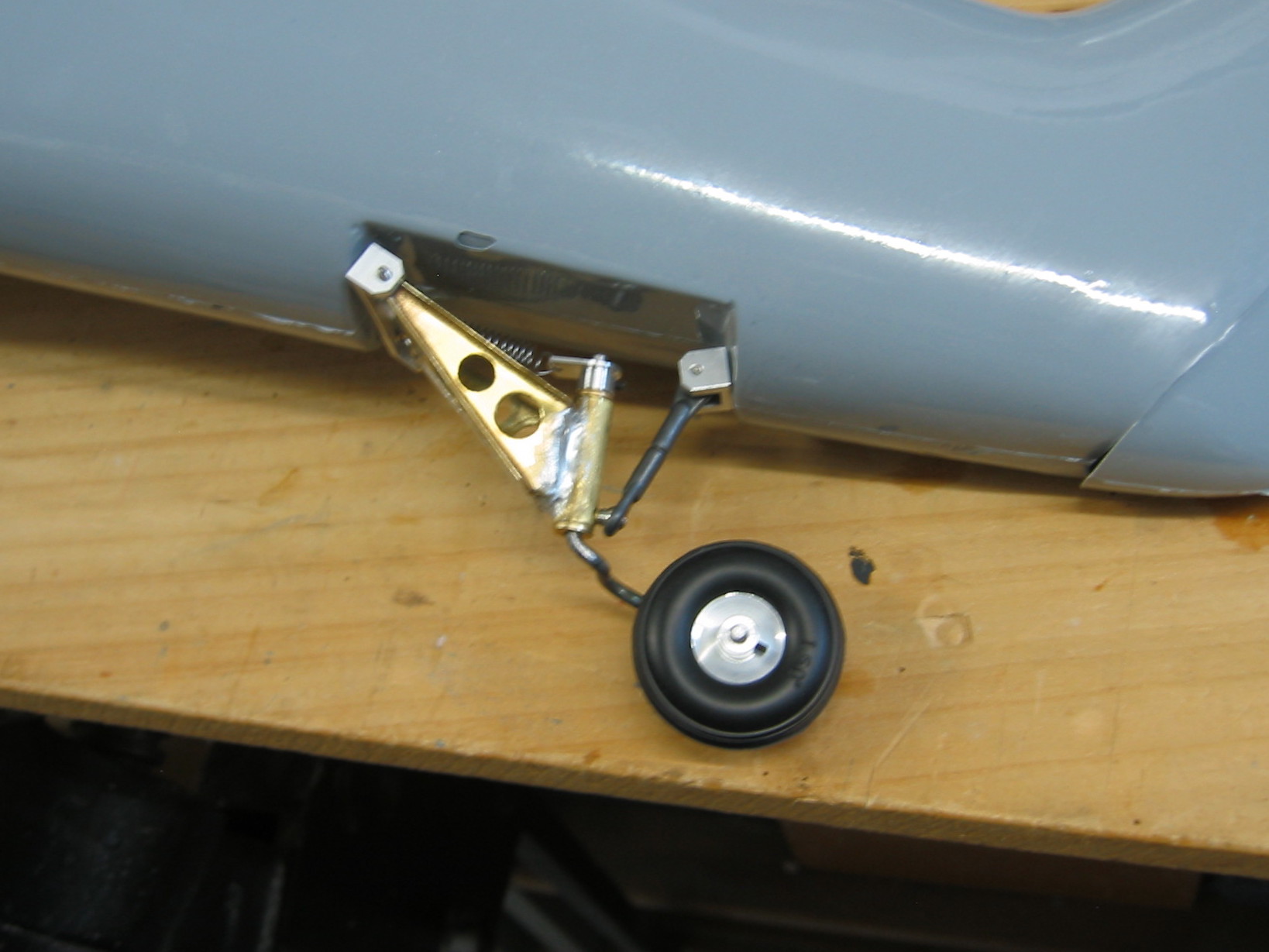

Aller guten Dinge sind drei - daher darf das Spornrad nicht fehlen - lenkbar versteht sich.

Hast Du schon eine Idee für die Federung des Spornrades?

das ist alles sehr knapp, wenig Platz. Ich werde die Federung wohl weglassen. Bringt auch zusätzliches Gewicht und das kann ich hinten nicht gebrauchen. Jedes Gramm mehr im Heck muss mit 4 Gramm in der Nase ausgeglichen werden.
