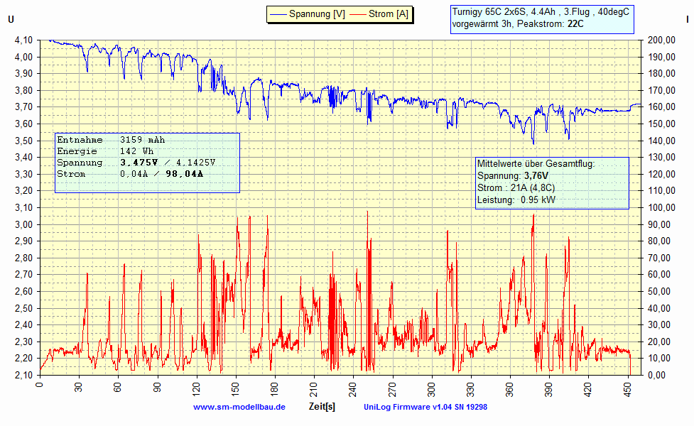

Zu guter Letzt (zumindest bis eine der hier gezeigten Zellen deutlich nachgibt) : noch 2 Messungen von meinem APL-Stick und Turnigy 65C - Zellen, auch wieder vorgewärmt.
Abschließend kann ich (bis 30C Lastspitzen, mehr kann ich nicht sagen) die XTRON aus meiner (eingeschränkten) Sicht empfehlen.
Die Zippys erscheinen mir allerdings noch einen Tacken besser und sind sensationell vom Preis/Leistungsverhältnis, wenn sie denn lange genug auf dem aktuellen Leistungslevel bleiben (was ja die große Frage ist).
Da die Messungen hier natürlich ziemlich ungenau und die Versuchsbedingungen nicht so wirklich klar definiert sind, alles mit Vorbehalt.
Gerd Gieße ist gefragt!
Hoffe, konnte einen Beitrag zum Thema bringen.

- UniLog Diagramm Turniigy_40degC.gif (53.72 KiB) 4133 mal betrachtet
