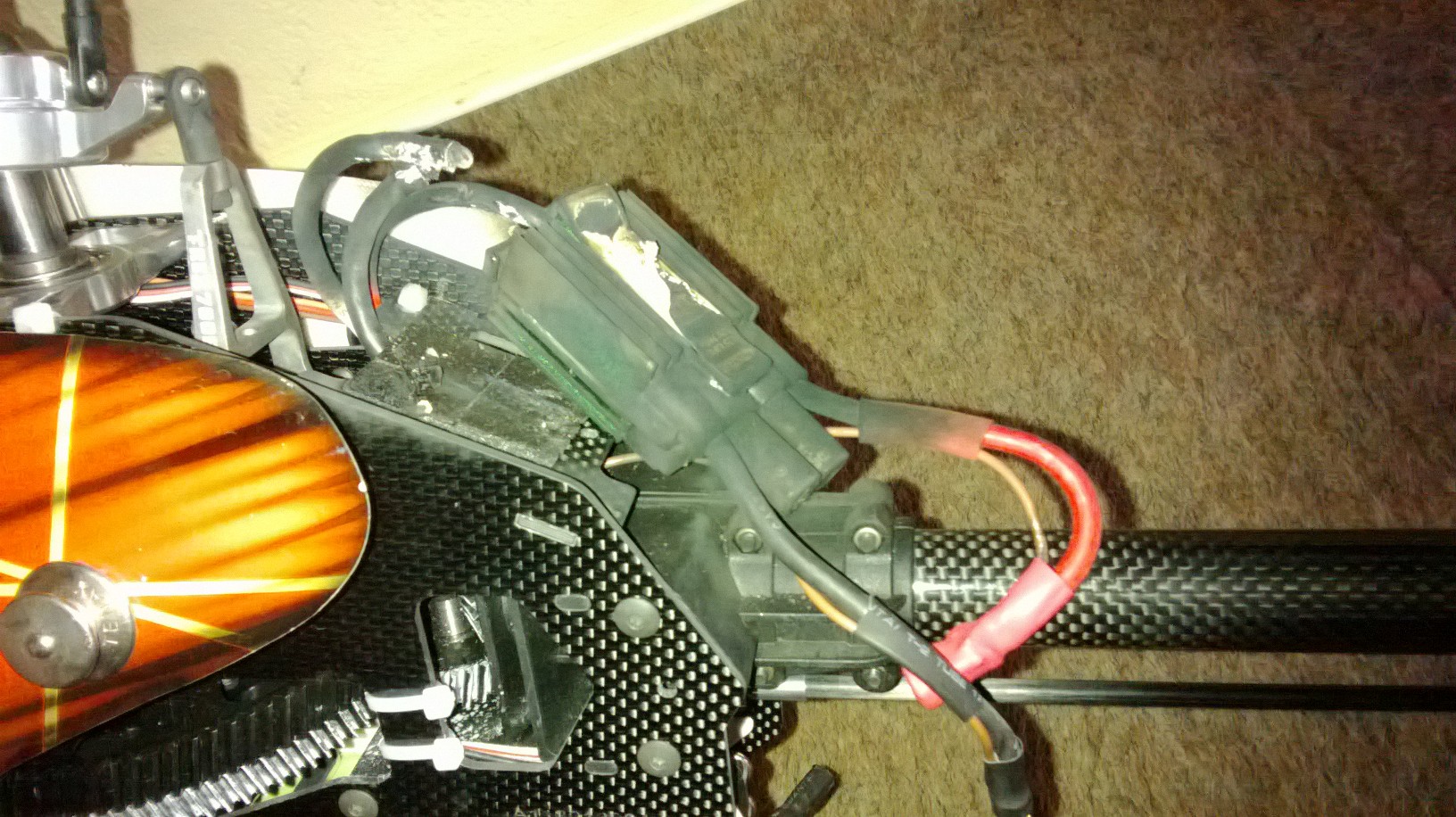

Akku angesteckt und dann passierte DAS:
Rex 700 Reglerbrand.jpg (464.53 KiB) 5565 mal betrachtet

naja er sagte ja es ist direkt beim Anstecken passiert... einen 80A-Regler finde ich auch gewagt - ausser man KANN das (also einen 700er bewegen ohne die 80A permanent zu überbuchen).
Hast du eigentlich einen AntiBlitz benutzt?
Sehr bemerkenswert finde ich auch das Lose Kabel zum Motor hin.
Möglicherweise ist das abvibriert und hat irgendwo kurzgeschlossen? Oder dein Motor ist beschädigt und es hat das Kabel einfach abgelötet :D
Ich würde - nur zur Sicherheit - den Motor so gut du es kannst testen.
Also prüfen ob eine der Leitungen gegen das Gehäuse einen Kurzschluss hat, vielleicht auch mit einem billigen alten Regler mal laufen lassen (Innenwiderstand wirst du ja vermutlich nicht messen können - falls doch, den auch messen).
Kann ja immer mal passieren dass irgendwas in die Motorglocke gefallen ist und da schaden angerichtet hat.

klar ist ein Antiblitz dran - die Kabel waren auch fixiert.
wie gesagt: nen 80A-Regler reicht bei "normalen" Motoren völlig.
Nicht umsonst wurde der Rex jahrelang mit nem 80er ICE verkauft.
(laut Log Peaks von 120-130A, im Schnitt <50A. Der Regler ist beim Fliegen nicht mal warm geworden)
aber putt ist putt, jetzt hab ich wenigstens nen Grund, auf YGE 120 HVK einzubauen ;)
