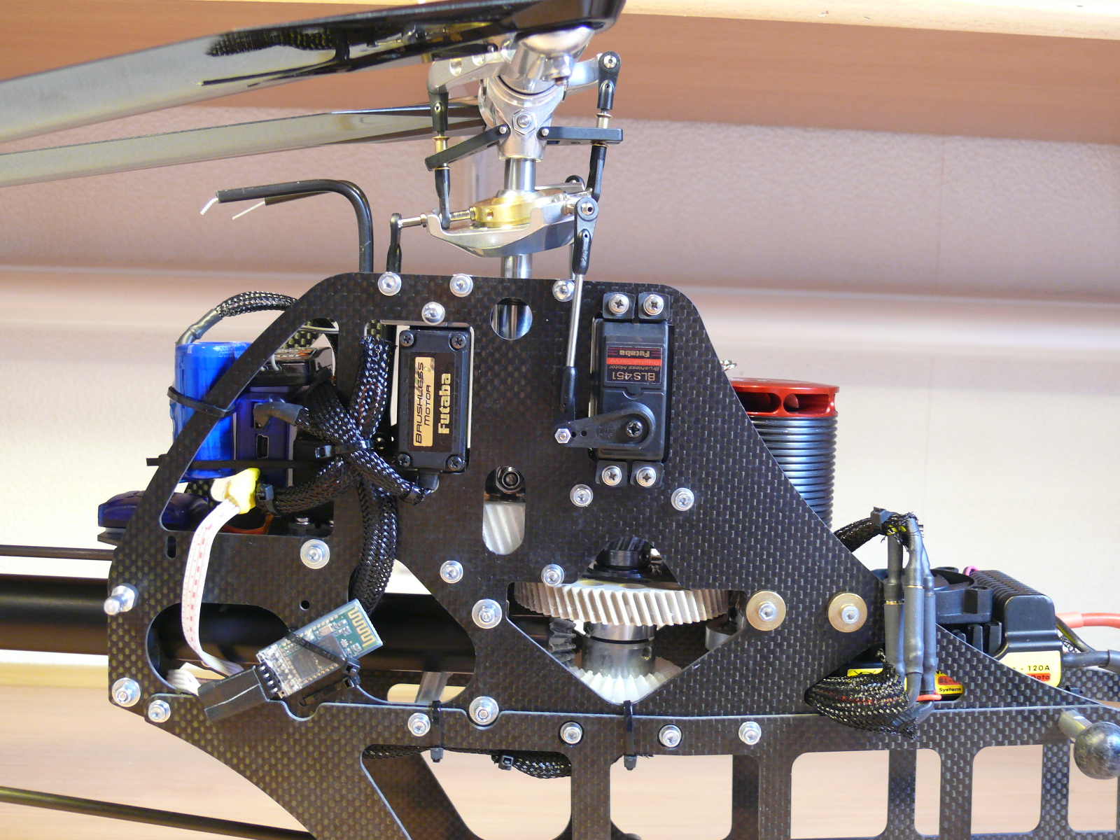

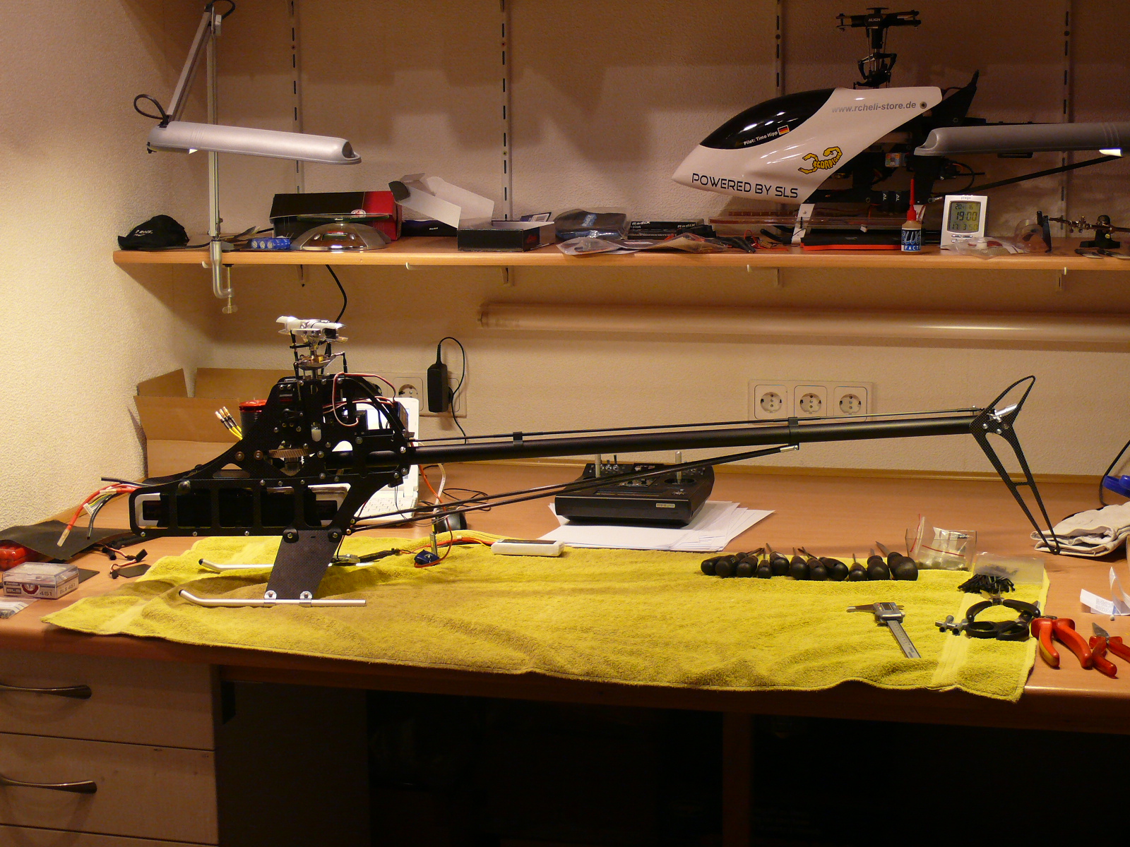

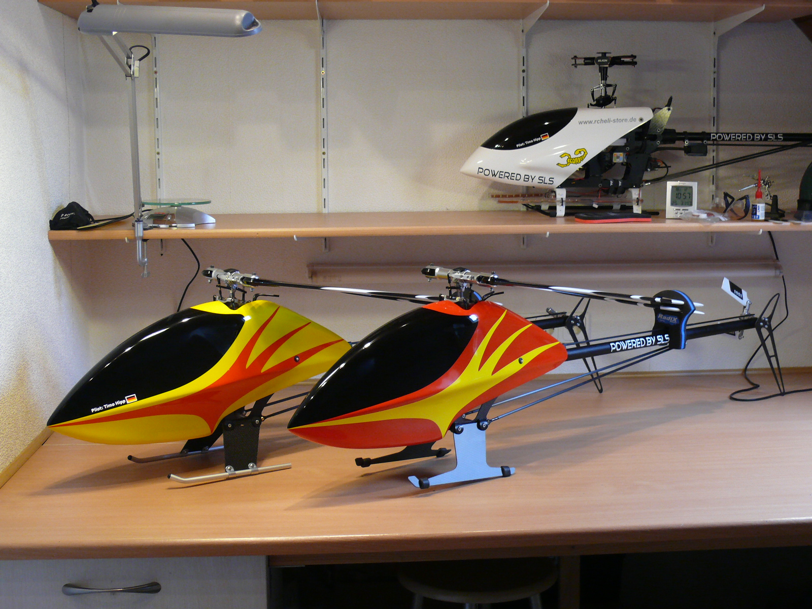

Tadaaaaaa....
Mechanik ist fertig. Der Rest wird wohl etwas länger gehen
Timo
Timo

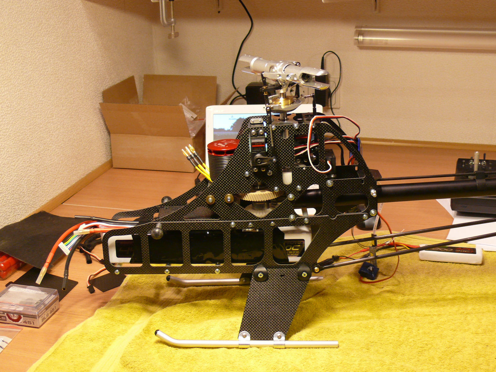

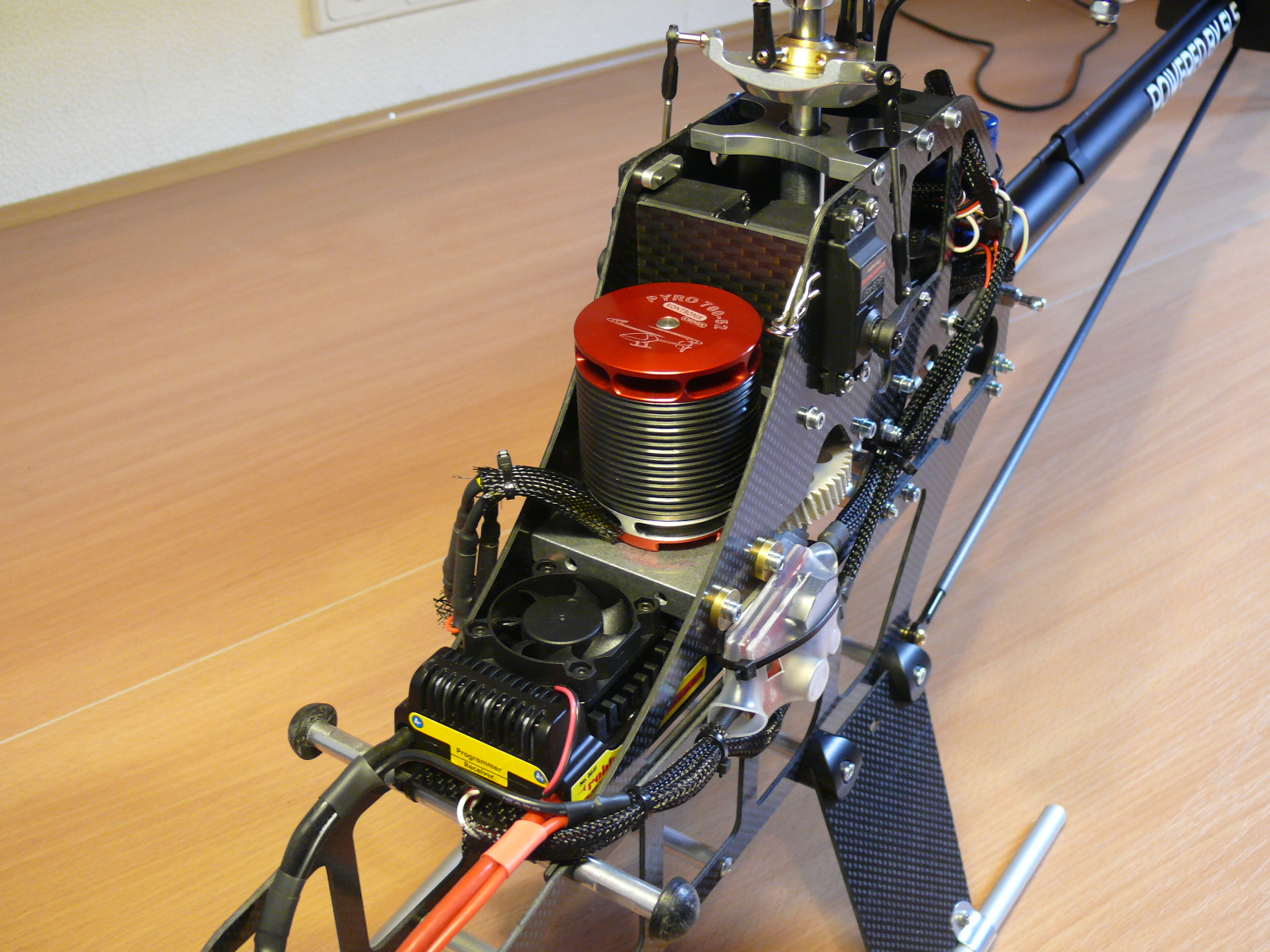

TDR ist fertig für Erstflug......
Wenn er eingeflogen ist wird noch das CFK Landegestell noch drangeschraubt. Ausserdem muss ich die schwarze Haube noch machen. Die hat aber keine eile ,da ich noch ein paar Hauben für den TDR habe.
Anbei ein paar Bilder
Timo
Timo

schönes spielzeug geworden , nur scheint es wie auch bei den kleinen helis wenig platz zu geben ?? jedenfalls , wenn ich mir die kabelverlegung anschaue *ja ich weisses , das ich da auch kein musterbeispiel bin* fänd ichs schöner , wenn man die im inneren verstecken könnte

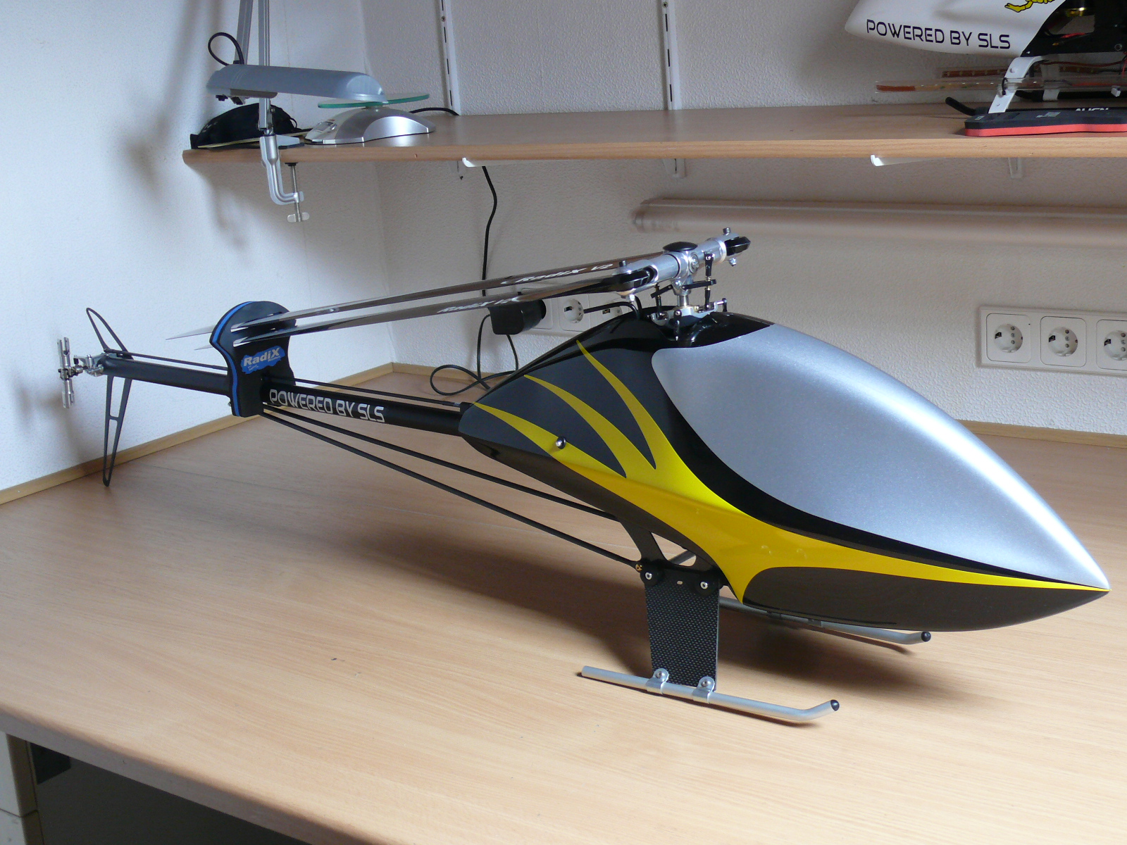

Anbei zwei Bilder mit der richtigen Haube. Heckblätter musste ich noch tauschen, die hatten einen Macken der mir nicht gefällt.
Timo
Timo

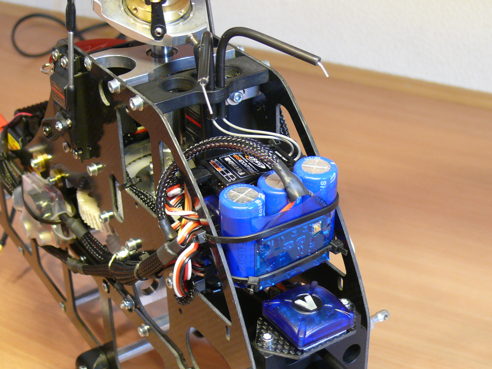

Super aufbau deines neuen "Spielzeuges"! Sind die 3 Kondensatoren auf der Rückseite Stützkondensatoren für das BEC?
#116 Re: Mein neues Spielzeug
http://www.microhelis.de/afsshop/artike ... gst42lqad73D-Freak-D-O hat geschrieben:Super aufbau deines neuen "Spielzeuges"! Sind die 3 Kondensatoren auf der Rückseite Stützkondensatoren für das BEC?
Um mal kurz zu Zitieren:
Pufferschaltung für die RC Stromversorgung von Marcellinus Pfeiffer
+ 3 Speicherkondensatoren 2,7V 50F
im Vertrieb von microHELIS.de
Kein BEC!!!
o Funktioniert mit Speicher Kondensator bis max. 8.1 Volt
o Lädt die Speicher Kondensatoren sanft auf
o Stabilisiert und liefert Notstrom bei Ausfall des BECs, bis zu ca. 45 Sek. bei Speicher Kondensator
( abhängig von Servotyp und Belastung)
o Hat eine einstellbare Unterspannungsabschaltung (manche Verbraucher vertragen kein Brown-Out, einige Servos fahren in den Endanschlag)
o Hat einen AUS Taster drauf
o Mit der ''R'' Erweiterung (optional) kann kein Strom mehr zurück zum BEC/Flugakku fliessen.
Gruß Timo
