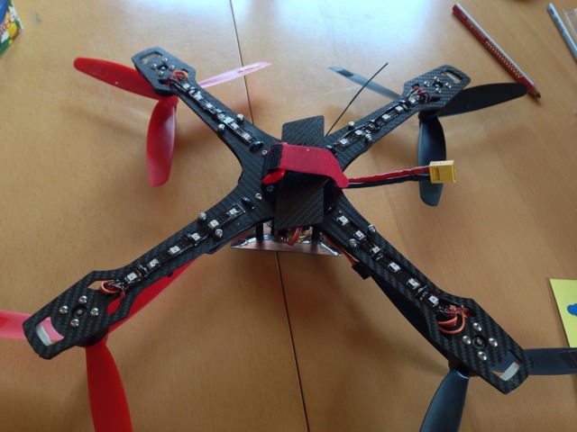

Ich habe meinen Rachel gepimpt
Edit: irgendwie klappt Bilder hochladen mit Tapatalk nicht so toll :(
Gesendet von meinem iPad mit Tapatalk HD
ImageUploadedByTapatalk HD1367216989.772362.jpg (66.14 KiB) 1739 mal betrachtet

Cool, mach mal ein Video im Flug. Ich denke es wird schwer sein die LEDs dann zu erkennen. Willst noch welche irgendwie oben drauf machen?

Ich habe jeweils am Ende der Arme noch eine LED oben drauf!
Aber nur als Backup, damit man die Warnungen erkennen kann, die ich mit Hilfe von Volker realisiert habe.
Bei meinem Opa Flugstil, kann man die LEDs wunderbar sehen ;)

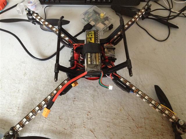

Können LEDs Sünde sein? :)
Ich glaube nicht :)
MWCRGB-Light (Small).JPG (53.83 KiB) 1678 mal betrachtet
Sind insgesamt 8 Streifen a 9 LEDs. 4 Streifen unten, 6 LEDs von vorne und hinten an jedem Ausleger und 3 LEDs rechts und links an jedem Ausleger.
Versorung über ein 5A BEC welches auch die NAZE32 und das GPS mitversorgt.
Leider kann ich am Tage nicht aufnehmen. Das Iphone hat die gleiche Aufnahmefrequenz wie die Ansteuerung der LEDs. Man sieht nur immer einzelne Punkte.
Muss mal bei guten Bedingungen ein Nachtflugvideo machen.
Gruß Michael
