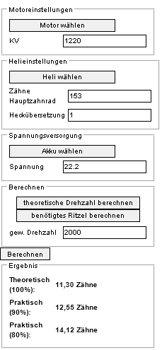

#11 Re: 600SX mit 6S ?
Gesagt, getan
Nehmen wir mal an das 550er HZR würde passen wäre das eine nutzbare Konfig ?
mfg, blade-n00b

#12 Re: 600SX mit 6S ?
HZR vom 550 passt perfekt und mit 14er Ritzel Modul 0,7 flieg ich den Logo 600sx an 6s Lipos.
Wobei ich aus meinem 600sx übergangsweise auf einen 550sx umgerüstet habe.
