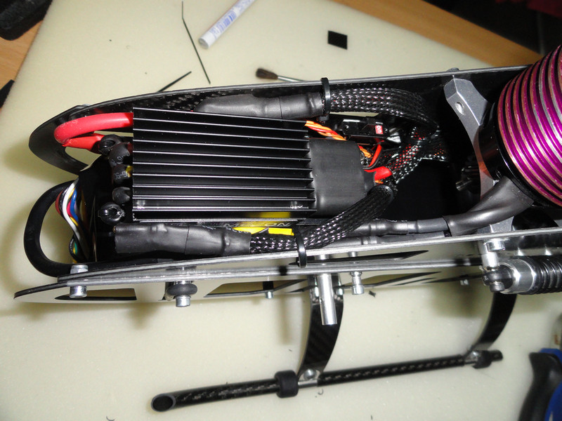

Hallo zusammen,
betrieben hab ich ihn noch nicht aber eingebaut ist er schon. Ich habe den Mezon 130 BEC im Diabolo am Hacker Turnado Edition 530. Zu dem Min und MaxRotorRPM kann ich noch nichts direkt sagen, aber man stellt dort laut Anleitung nicht die Rotor sondern die Motordrehzahl ein. Kleinster Wert den man einstellen kann ist 10000 (hab ich mal eingestellt) und bei max muß man ein wenig rechnen das es mit der Rotordrehzahl passt. Ich habe da rechnerisch mehr eingestellt als ich dann am Rotor haben will damit er nachregeln kann. Gain (also die Regelgeschwindigkeit) hab ich erstmal auf 4 gelassen. Testflug ist morgen wenn das Wetter passt. Ob und wie alles passt kann ich dann berichten. Einstellung über die JetiBox ist Top! Da ich HOTT fliege hab ich ein UnisensE drin und werde die Mezon Telemetrie nicht nutzen. Begrenzungen funktionieren aber trotzdem.
Auf jeden Fall sehr aufgeräumt alles (hatte vorher Roxxy und Castle BEC drin)
Gruß Ronny
Gruß Ronny

#33 Re: neue Jeti-HV-Regler mit BEC
Ich korrigiere, entgegen der Anleitung (in der steht Einstellung der min/max Motordrehzahl) ist nach der Übersetzungseinstellung die Rotordrehzahl einzustellen. Dort hab ich jetzt bei max 2500 eingegeben was ja dann 100% Gas entsprechen sollte. Somit habe ich bei 80% ca meine gewünschte Höchstdrehzahl. (rein rechnerisch bzw laut JetiBox)
Akkus sind im Heizkoffer, ich berichte später
Ronny
Ronny
#34 Re: neue Jeti-HV-Regler mit BEC
zwei Flüge hat der Mezon hinter sich, für mehr wars mir zu kalt. Anlaufverhalten ist genial, meine Einstellung Startpower: Auto-30% und Beschleunigung (0-100%) auf 13 sec. Damit läuft er seidenweich hoch. Gov Regelung fand ich für Grundeinstellung (Gain4) schon mal nicht schlecht, große Drehzahleinbrüche waren nicht zu hören und er regelt sehr weich. Nachdem ich mich gestern noch ein wenig eingelesen habe, denke ich die Einstellung von min/maxRotor verstanden zu haben. Dort sollte bei min ca -100 unter der gewünschten niedrigsten RPM und bei Max +100 über der gewünschten höchsten RPM eingestellt werden. Damit regelt der Mezon mit den 100% Gas die man im Sender hat die Drehzahl in diesem RPM Bereich. Damit soll ein feineres Regeln möglich sein.
Bei mir min 1400 und max 2400, also regelt er die 1000rpm dazwischen. Damit sind bei einer Gasgerade von 10% 1500 RPM, bei 50% 1900 RPM und bei 80% 2300 RPM. Ich hoffe man kann verstehen wie ichs meine
Start und End Point habe ich auf Fixed, vorher mit der Jetibox die Punkte am Gaskanal des Empfängers auslesen und dort einstellen.
Gruß Ronny
Gruß Ronny
