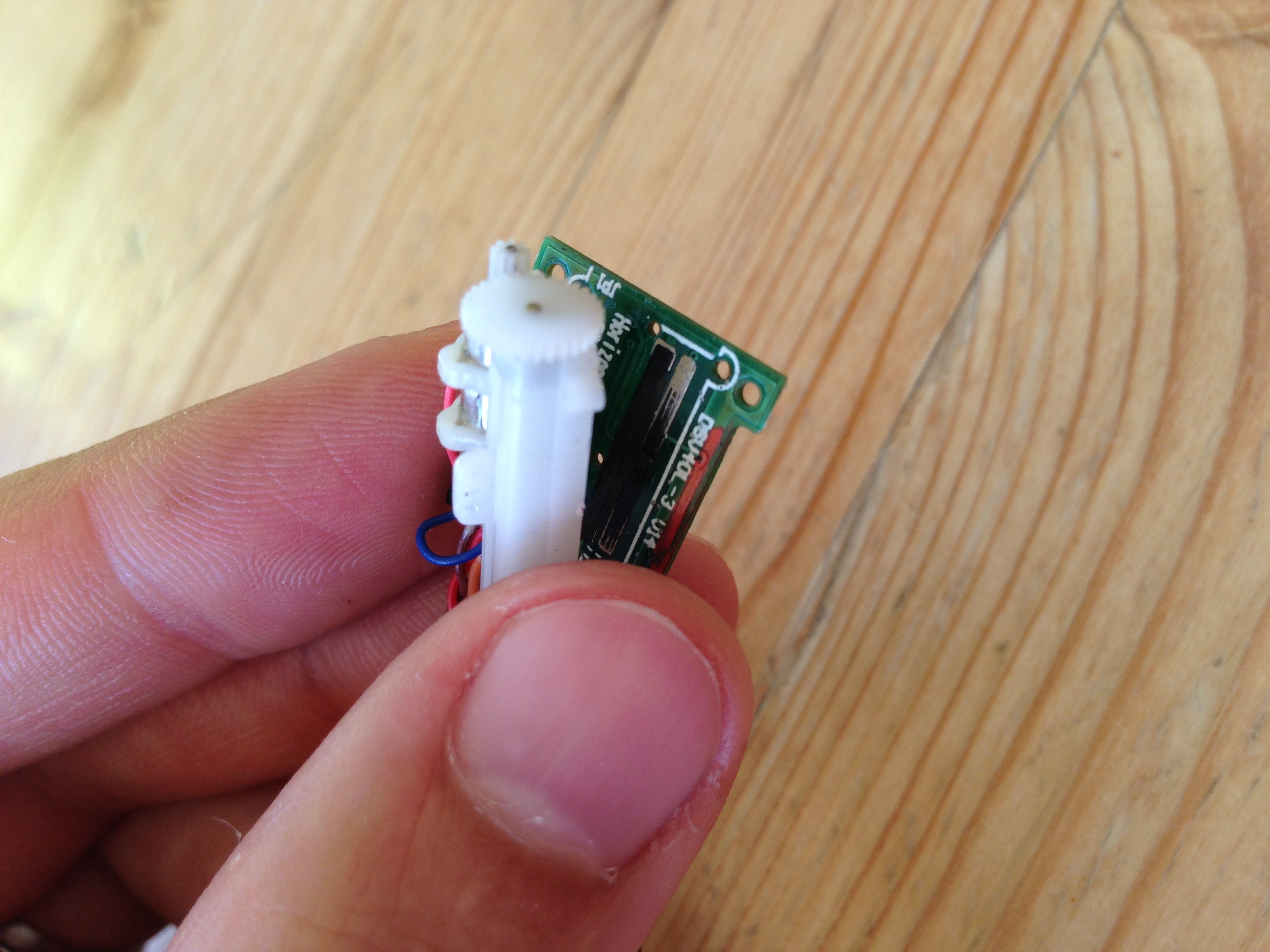

#7 (GELÖST) Re: mCPX V2 Servo zittert
Sodale... Akkukabel zur Platine gelötet. Check! Servosteckplätze getauscht, gleicher Servo an anderem Anschluss zittert wie sau, somit Servo als Übeltäter entlarvt und Hauptplatine ist ganz. Check! Servogehäuse wie als Tipp beschrieben von der kleinen Platine abgeschraubt, die eigentlich silberne Bahn (bei mir fast völlig schwarz) gereinigt und am Schleifer ein kleines !abstehendes! (evtl abgebrochenes) Teilchen neben die anderen Bahnen zurückgebogen. Zusammengebaut, Funktionsprüfung. Check!
Vielen Dank, nun fliegt er wieder ganz ruhig ohne rumgezittere
Besten Dank aus dem Lkr Neu-Ulm
