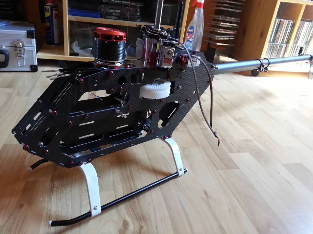

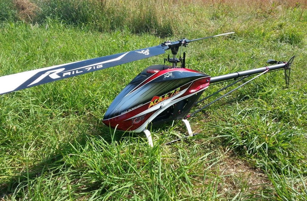

So nach einer Verzögerung war heute endlich Erstflug. Der kollege ist vollauf begeister vom Agile. Qualitativ wirklich top und alles passgenau. So soll es sein. Im Bausatz war nicht ein Teil was angepasst werden musste oder fehlte.
Das Fluggeräusch ist auch wunderschön leise, kein kreischen oder störendes Geräusch. Da hat Agile ein tollen Heli konstruiert. Leichtes wobeln bei 1200 am Kopf, welches bei bei zunehmender Drehzahl verschwand. Wir haben nicht die ganze Bandbreite durchlaufen, aber mit 1500 ist alles prima.
Das war auch erstmal nur ein grobes Setup.
Verbaut sind:
Kosmik 200
Pyro 750 powered by Holle
MKS 950
BLS 256HV
Rails 716 + 106
V-Stabi
Also hätt ich nicht schon den X7, dann wäre das mein altueller Kandidat :mrgreen:
Gruß Olli
PS: hier gibt es noch mehr Detilbilder
http://www.helitreffpunkt.eu/index.php/ ... 71.45.html

Er meinte mit den 6S 4500er etwa 5,4kg. Genaues Gewicht müssen Wir die Tage mal in Ruhe machen. Der Aufbau und Erstflug war wichtiger :mrgreen:
Laut seinen Aussagen, fühlt sich der Agile aber sehr leichtfüssig und spritzig an trotz recht hohem Gewicht. Mag aber auch am fetten Pyro liegen :)
Hier noch der erste Probeflug direkt nach dem Aufbau.
Gruß Olli
