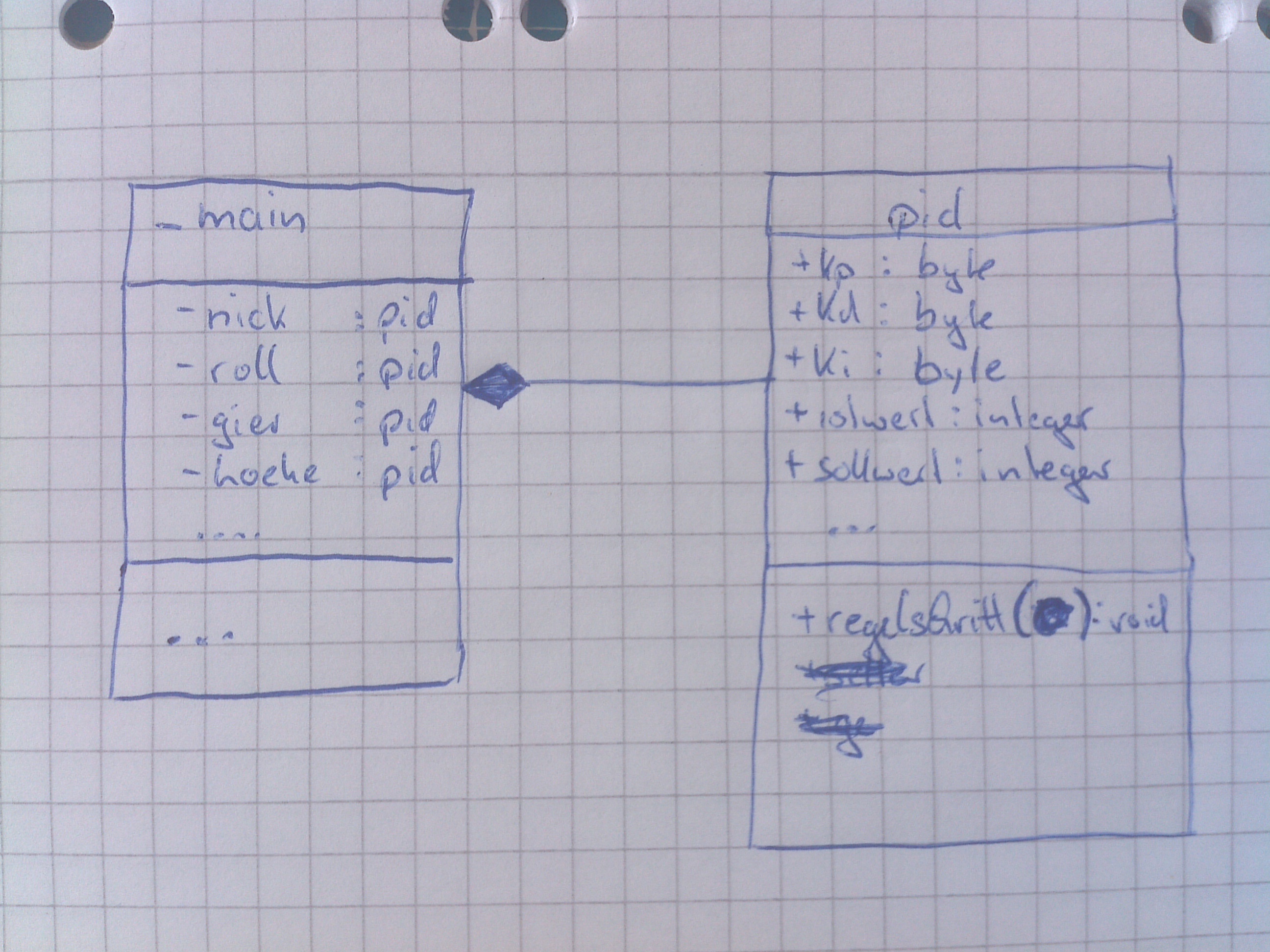

Sorry, wenn ich mal dumm frage:
Geht es bei euch nur um das optische Diagramm oben, ob die Pfeile richtig sind, oder tut ihr auch programmieren???????? :?:
Alf-1234
Alf-1234
dollreiner
Beiträge: 40
Registriert: 06.05.2012 11:25:41
#26 Re: objektorientierung, uml und solche späße
Beitrag von dollreiner »
ich versuche, durch modellierung in uml, die objektorientierte programmiermethodik anzuwenden.
prozedural geschriebene coptersoftware ist ja für andere kaum lesbar, so unübersichtlich wird das.
ich werde dann in luna versuchen, das abzubilden. c++ wäre auch nen versuch wert, aber ich mag c nicht.
the-fallen
Beiträge: 1976

ein paar schritte zurück, andersrum. ich hab code, der (symbolisch) etwa so ausieht :
Code: Alles auswählen
//programm-hauptschleife
do
   set nick als new pid
   nick.kp = 3
   nick.kd = 2
   nick.istwert = messung_nick_gyro
   nick.regelschritt()
   sollwert_nick = nick.sollwert
loop
class pid
  public kp,kd,ki as byte
  public istwert,sollwert as integer
  procedure regelschritt
  endproc
endclass
(schon klar, public ist übel usw., aber darum gehts nicht.) Frage : wie sieht das (..weitergedacht auf roll, gier usw.) in violet aus ?

Ich tät sagen, so:
(Hoffe man erkennt was)
Natürlich davon ausgehend, dass das alles einzelne Klassen sind - sonst wäre das Klassendiagramm unnötig :-)

Beiträge: 63978
#30 Re: objektorientierung, uml und solche späße
Das die Klasse Antrieb 4 Motoren fix hat, schränkt doch erheblich ein, oder?
Wäre es nicht sinnvoller, ein "Geometrie"-Objekt einzubauen?
Das als generische Klasse, die dann für Bi, Tri, Quadro, Heda, Okto oder was auch immer implementiert werden?
Also rufe ich ein Object davon auf und sage: Nick 10° nach vorne, und die Klasse muss halt selber wissen, wie sie was (Regler und/oder Servos) ansteuern muss?
