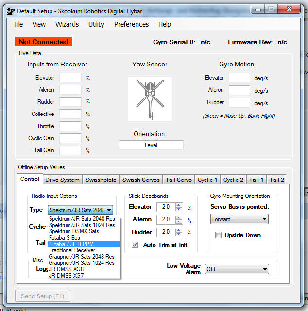

Kann man am Sk720 eigendlich auch die Jeti Rsats nutzen?

Futaba SBus und Futaba Jeti PPM geht.
