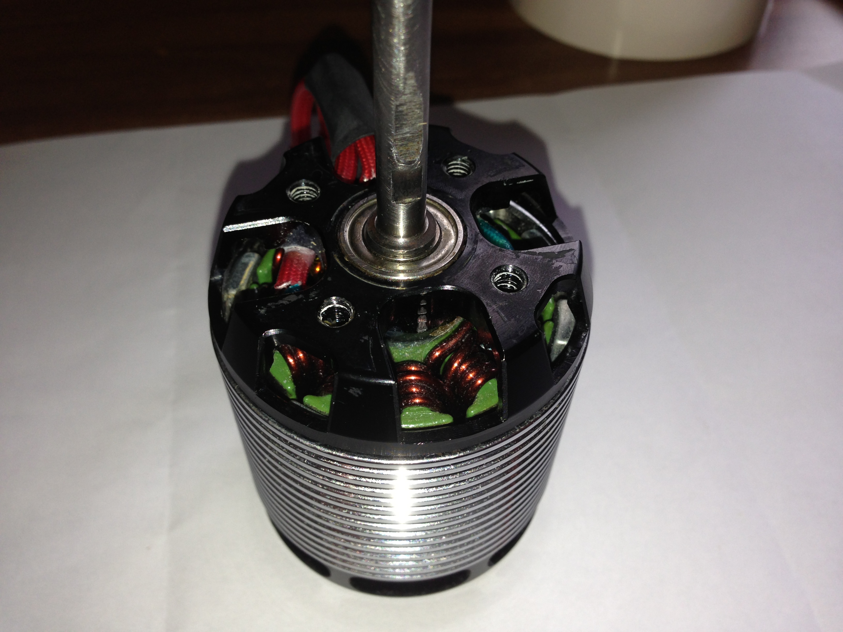

#19 Re: Warum werden so viele handgewickelte Motor verkauft ?
So muss das aussehen
- IMG_1466.JPG (1.71 MiB) 3704 mal betrachtet

#20 Re: AW: Warum werden so viele handgewickelte Motor verkauft
oder so...
