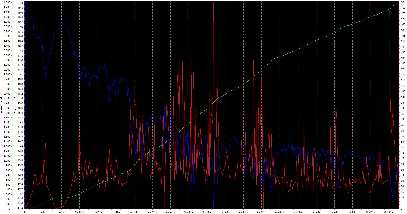

So ein 120er Roxxy bzw baugleicher Fusion Hawk steckt schon was weg....
Strommässig hätte ich persönlich keine Sorgen mit einem 750er Pyro.
-Heimo
-Heimo
- Unbenannt.JPG (203.6 KiB) 3114 mal betrachtet
