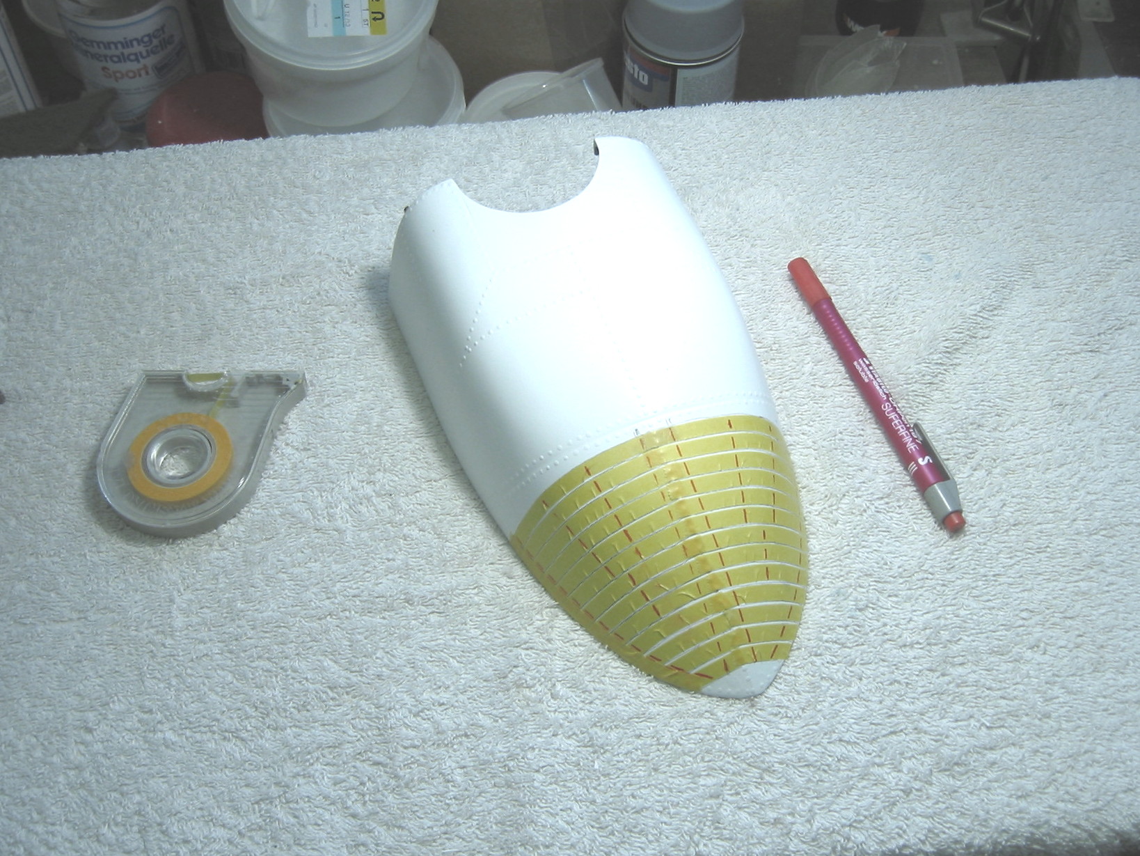

für die Kiemenbleche habe ich inzwischen eine Lösung gefunden. Ursprünglich hatte ich vor ein Tiefziehteil anzufertigen. Das Formsegment dazu war auch schon erstellt. Dann habe ich mich aber für die realistischere, aber auch aufwendigere Variante entschieden. Ausschneiden der Kiemen und verkleben auf der Domabdeckung. Vorher mussten aber die Lüftungsschlitze erstellt werden. Dazu habe ich meinen "Dremel" doppelt "bereift. Einfach zwei Diamantscheiben hintereinander montiert ergibt einen entsprechenden Schneidspalt. Der Rest wurde dann mit einer Diamantfeile ausgearbeitet.
Gruß Dieter

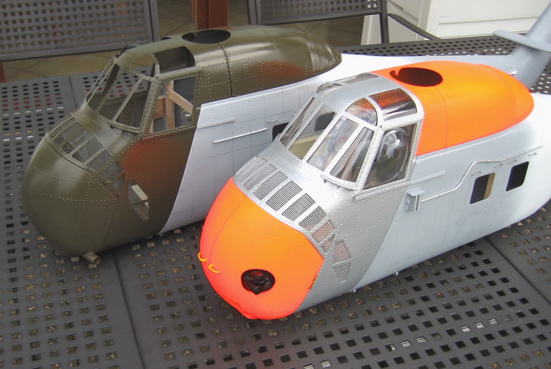

endlackiert sehen die Domabdeckungen nochmal deutlich besser aus.
Die Rümpfe haben inzwischen auch ihr Nietenbild und einige weitere Details (Rohrleitungen, Griffe, Scharnierattrappen etc.) bekommen. Beide Rümpfe erhalten noch eine farbige Bandage hinter der Domabdeckung (daher ist der Bereich weiß grundiert). Die SAR-Ausführung in leuchtorange, die Heeresausführung in gelb (ist der Schulungsmaschine AS-342, Baumuster H-34 G-I nachempfunden). Dann fehlt eigentlich "nur" noch die Rumpfendlackierung, die Beleuchtung und natürlich die Decals.
Gruß Dieter
